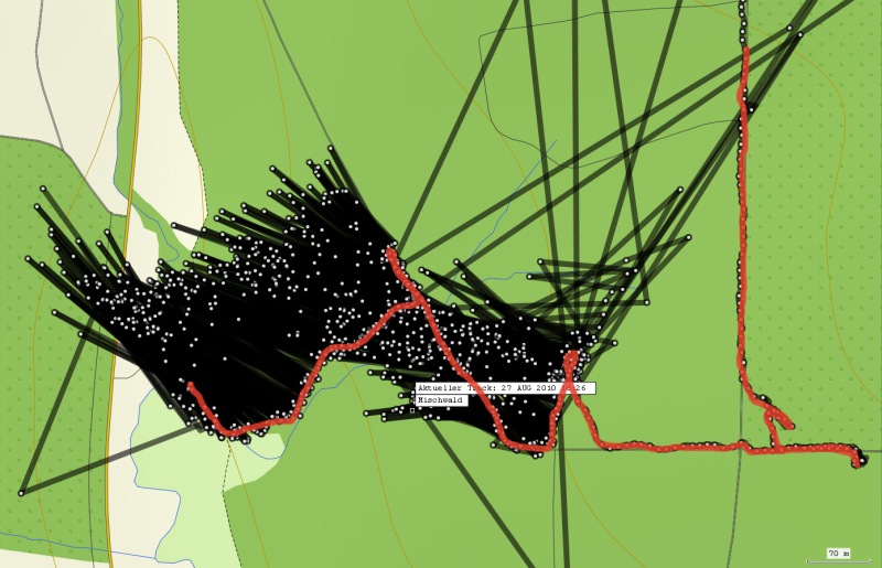

    Heute hat das Dakota 20 bei einer kleinen Runde ein sehr seltsames Verhalten gezeigt.
    Nachdem der letzte normale Wegpunkt aufgesucht wurde, wurde durch tippen auf die Karte die Nadel gesetzt, dann oben der Balken gedrückt und "Los" gewählt.
    Von dort an fing das Gerät zu spinnen an, was jetzt erst nachträglich beim betrachten des Tracks so richtig klar wurde.
    Es war aber auch während des Laufens festzustellen, dass das Gerät hin und her sprang.
    Bedingungen waren zwar schwer, aber dieses hin- und hergehüpfe ist sicher nicht desshalb entstanden.
    Anbei ein Screenshot des Track. Mit rot wurde ungefähr nachgezeichnet, wie der Weg wirklich gegangen wurde. Zu Beginn alles noch passend, dann beim wählen des Ziel per Nadel auf der karte, der Fehler...

    das schaut nach sehr schlechtem Sat-Empfang aus: Wenn der Wald um Dich herum recht dicht steht und die verbleibende empfangene Satellitenkonfiguration so schlecht ist, daß die Position mal gerade noch aufgelöst werden kann (z.B. nur Satelliten in Zenitnähe) ist dieses Herumspringen ganz normal. Die tiefer stehenden Satelliten haben wohl gefehlt, hätte der geometrischen Auflösung sehr gut getan.
    Da Dein Dakota fleissig gerechnet hat, kommt so ein Punktebündel heraus.
    Fazit: Dichter Wald und ungünstige Geometrie vertragen sich nicht. Natürliche Orientierungskenntnisse des Benutzers sind dann wieder gefragt. ;)

  • Naja, aber das ding sprang immer in die gleiche richtung und immer ungefähr die gleiche entfernung. Davor gab es bei ähnlichem (oder gleichem) terrain absolut kein problem. und es springt ja nicht nur im normalen bereich sondern sehr viel und extrem schnell und oft.
    Das zweite gerät hatte auch keine Probleme
    Und wie gesagt, es fing erst mit dem vorgang der zielwahl an.
