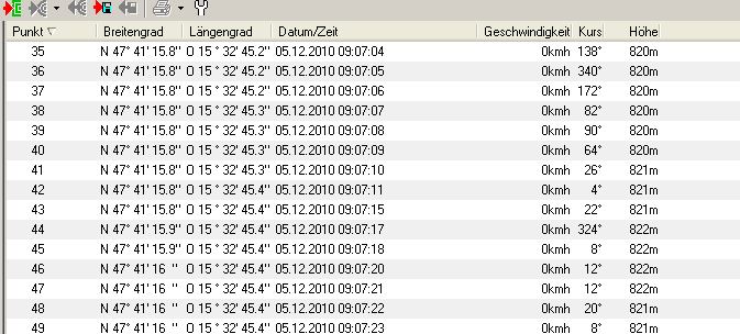

im track steht die geschwindigkeit auf null - wie kann ich diese aktivieren?

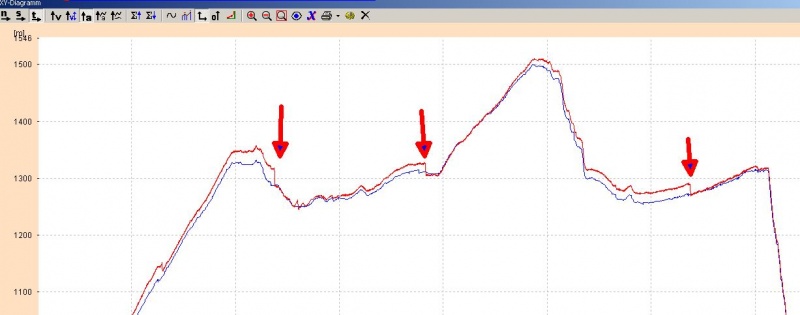

die höhenkalibration findet offensichtlich in sehr langen intervallen statt; im bild blau die kurve meines alten garmins und in rot die des sportivas, gut zu sehen (pfeile) sind die kalibrierungen; mir unklar wer eicht wen ? (gps den baro oder vice-versa)

Im tracklog steht keine Geschwindigkeit drin. Dieser wird erst berechnet. Soweit ich mich an meine 60csx und den tracklogs erinnere war es dort genauso.
Die Geschwindigkeit ist das Verhältnis von Wegstrecke zu Zeit.
In TTQV gibt es den Trackprozessor. Dort gibt es einen Punkt wo du die Geschwindigkeit berechnen lassen kannst.ad 3
GPS eicht Baro.
Was anderes würde auch keinen Sinn machen.ad4

Wird der Track in CGPSL eingelesen, wird die Geschwindgkeit sofort angezeigt.
In TTQV erst nach Modifikation mit dem Trackprozessor

Ich verwende die Einstellung BarometerModus und Trackaufzeichnung alle 3 Sekunden. Passt perfekt für eine aussagekräftige kumulierte Höhe. Hier spielt das kalibireren des Barometers keine Rolle. In TTQV kann die gesamte Höhenaufzeichnung mit einem pauschalen Wert korrigiert werden. Vorsicht ist bei dieser Einstellung bei Wetterkapriolen geboten. Doch habe ich dies beser im Griff, als ein GPS Signal, das nicht stimmt, wie in engen Tälern.....

nochmals zur Höhe,
ich verwende das GPS zum Bergsteigen und die wirkliche Höhe ad hoc ist wichtig; bedenklich sind die langen calibrierungsabstände, die dann blitzartig die höhe zb um über 30m innnerhalb von minuten ändern - nur mein 8 jahre altes garmin hat das nicht (siehe meine graphik) !!!
kennt ihr eine einstellungsmöglichkeit diese 'sägezahnkurve' in zukunft beim sportiva zu vermeiden (dzt version 2.2.5) ?

Geofix,
mit welcher Einstellung bist du denn unterwegs? Ich verwende Tracklog alle 3 Sekunden und barometrische Höhe. Barometer bei Tourbeginn kalibrieren. Wenn bei dir Prio auf Höhe liegt, lass doch im Display Baro + GPS-Höhe anzeigen.
Bei langsamen Geschwindkeiten gibt das einen astreinen Track. Gefühlsmäßig ist mit dieser Einstellung die Gesamtperformance gut bei mir.
Punktreduktion kannst du immer noch im Gerät oder mit TTQV durchführen bei Bedarf. Automatik habe ich bis jetzt nur bei schnellen Bewegungsarten verwendet. Ging ebenfalls. Der Sportiva setzt dabei mehr Punkte als ein 60er mit Standard Auto-Einstellung. -

Das ist definitiv bei Garmin besser gelöst.Solange heißt es den Bar-Modus verwenden.
Ray

offensichtlich gibts also keine möglichkeit die kalibrierung ordentlich (wie beim garmin) durchzuführen
habe nun die 2 datenfelder GPS & Baro Höhe in beobachtung
gibts ev eine möglichlichkeit beide im track zu speichern?????
G -
Nein.
Es wird die Höhe gespeichert, dessen Methode du ausgewählt hast.Wenn in der Konfiguration
GPS-Höhe -> GPS Höhe
Baromtrische Höhe -> Baromtrische Höhe
Automatisch -> ....
... wird dann in Track geschrieben.Bei Automatisch sollte/wird die barometrische Höhe über die GPS-Höhe kalibriert.
Das es nicht umbedingt ideal gelöst, fällt eigentlich jeden auf.
Warum da Compe nicht nachbessert, versteh ich nicht.Die meisten von uns kalibrieren die Baro-Höhe vor Tourstart, das geht recht schnell.
in fremden Regionen muss man halt warten bis sich die GPS-Höhe eingependelt hat, damit man eine Wert zum kalibrieren hat.Ray
