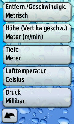

    Innerhalb der Einstellungen lässt sich unter "Lufttemperatur" C oder F wählen. Wo aber lässt sich die Lufttemperatur ablesen (abgesehen von der "Betriebstemperatur" auf einer der Diagnoseseiten)? Bin ich betriebsblind?

    Lufttemperatur ? Sicher ?
    Ich meine da ist nur die Wassertemp. auswählbar. Diese gelangt jedoch erst über einen seperaten Sensor ( via USB oder RS232 ) in den Oregon.
  • Ja
    Walt Gallus
    Nein.
    "Lufttemperatur" gibt es nicht (höchstens durch eine falsche Custom-Übersetzung).
    Es gibt nur "Temperatur", was sich, wie oben schon geschrieben auf einen Zusatzsensor für die Wassertemperatur bezieht.

  • Bei mir steht da: Temperatur Celsius Fahrenheit
    Ich hab aber auch ne gepimpte Textdatei...
    Aber bei den deutsch-Übersetzungskünsten von Garmin... :blink:
    In der englischen Datei steht temperature
    In der franz. Datei steht température
    für mich eindeutig...:D

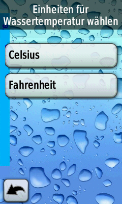

    Wenn man in Einstellungen die Einheiten für die Lufttemperatur ändern möchte, so erscheint das rechte Bildchen, überschrieben mit dem Text "Einheiten für Wassertemperatur wählen".
    Schaut man in die originale Deutsch.gtt, so findet man dazu diese tags:
    <tag>TXT_Temperature_STR_M</tag>
    <txt>Lufttemperatur</txt>
    <tag>TXT_Select_Water_Temperature_Units_STR_M</tag>
    <txt>Einheiten für Wassertemperatur wählen</txt>
    Öffnet man andere Sprachen, so ist taucht da nirgednwo mehr die Lufttemperatur ( entsprechend der Sprache ) auf. Da steht jeweils nur "Temperatur".
    So stimmen vermutlich die Annahmen von Subraid und VolkerI, das hier falsch übersetzt wurde.
    Nachgeschaut bei: Oregon300 mit Beta 4.12 und GPS V5.00
    Wolfgang
  • Jop, dann ist das im deutschen Originaltextfile wohl falsch übersetzt (wie so vieles)...
    Also entweder englisch nehmen oder die überarbeitete deutsche Version.
    Jetzt fällt's mir auch wieder ein, wie man die Wassertemp. angezeigt bekommt. Das ist AFAIR kein Zusatzsensor sondern bezieht sich auf die Wassertemp.-Infos in Seekarten.
