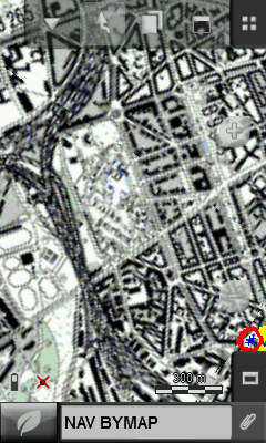

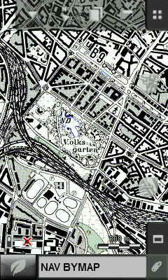

    Als Anhang mal zwei Bilder, eins scharf und eins unscharf. Aufgrund vom abfotografieren nicht ganz so toll erkennbar. Ist in Wirklichkeit schlimmer. Sollte das Dargestellte nicht normal sein, hatte ich auch schon Kontakt mit meinem Händler, er will das Gerät dann gleich tauschen. Er kann aber keinen Blick drauf werfen, habs im Internet bestellt...

  • Hallo Bernhard,
    tritt die Unschärfe beim Richtungswechsel der Karte auf und bleibt dabei für einen längeren Zeitraum bestehen bzw. wird nie mehr scharf gestellt?
  • Hallo Gerd,
    genordet ist die Karte immer scharf. Stelle ich um auf richtungsweisend ist es unterschiedlich. Ich stelle mich auf die gleiche Position und drehe mich im Kreis. Die Karte wird mal scharf mal unscharf, ich hab kein Muster erkennen können. Sie wird auch nach längerer Zeit (ca. 20 Sekunden hab ich gewartet) nicht scharf. Sie ist aber immer in der gleichen Richtung scharf bzw unscharf. Hmm, verständlicher, wenn ich mich im Kreis drehe und sie ist bei 200° scharf, dann ist sie immer bei 200° scharf egal wie oft ich weg bzw. hindrehe. Sie ist nicht nur nach Norden scharf, das wäre meine erste Vermutung gewesen...
  • Hallo Bernhard,
    ist die Karte mal unscharf durch die Bewegung, wird diese bei mir sicherlich unter einer Sekunde scharfgestellt. Ich navigiere mit allen TwoNavgeräten mit Karte in Fahrt/Gehrichtung. Dein geschildertes Verhalten konnte ich noch nicht beobachten.
    Schon mal die 2.2.9.g draufgespielt? Wenn das Verhalten dann immer noch in dieser Form, würde ich das Gerät umtauschen.
