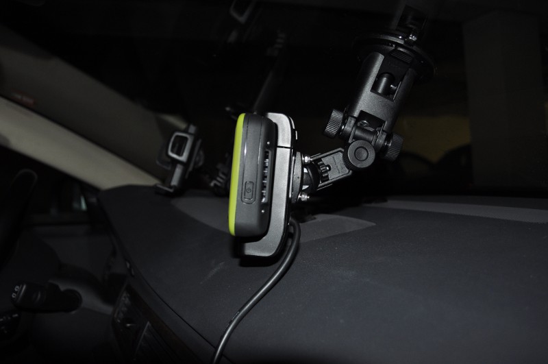

    Für den Einsatz im Auto hab ich ein wenig gebastelt, einen Richter Saugnapf genommen, die "Rastnasen" entfernt und dann entsprechend der RAM-Mount Platte vier Löcher gebohrt. Danach die Delta-Halterung mit der Richterhalterung verschraubt und nun fährt das Delta auch im Auto spazieren.

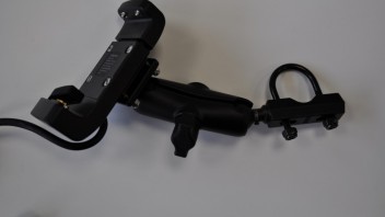

  • der Delta hat einen MiniUSB Anschluss hinter dem Akkudeckel und eine serielle Schnittstelle, die für das Laden am Fahrzeug gedacht ist.
    Anbei ein paar Bilder.

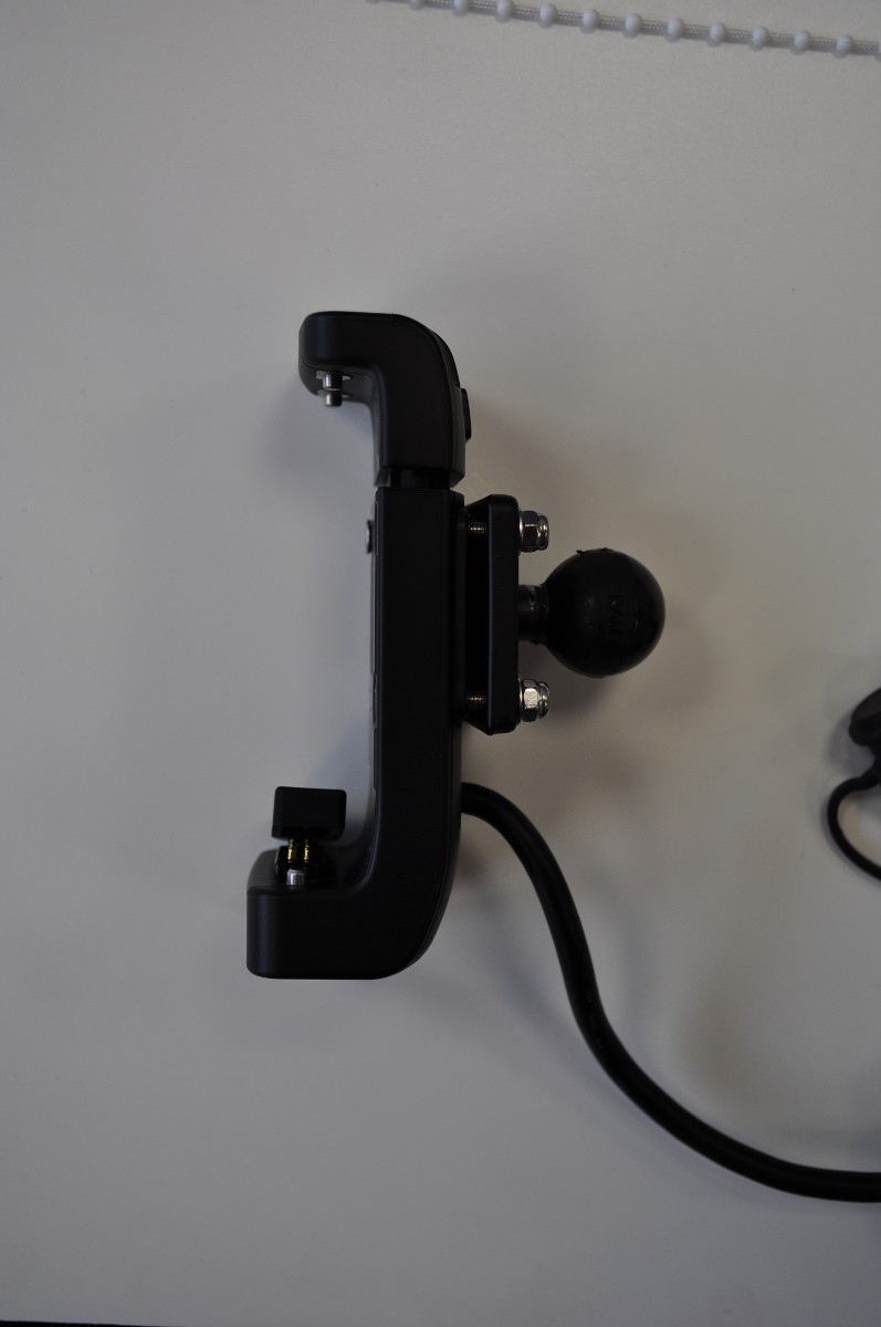

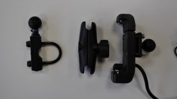

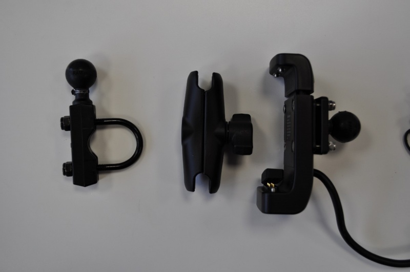

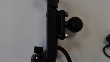

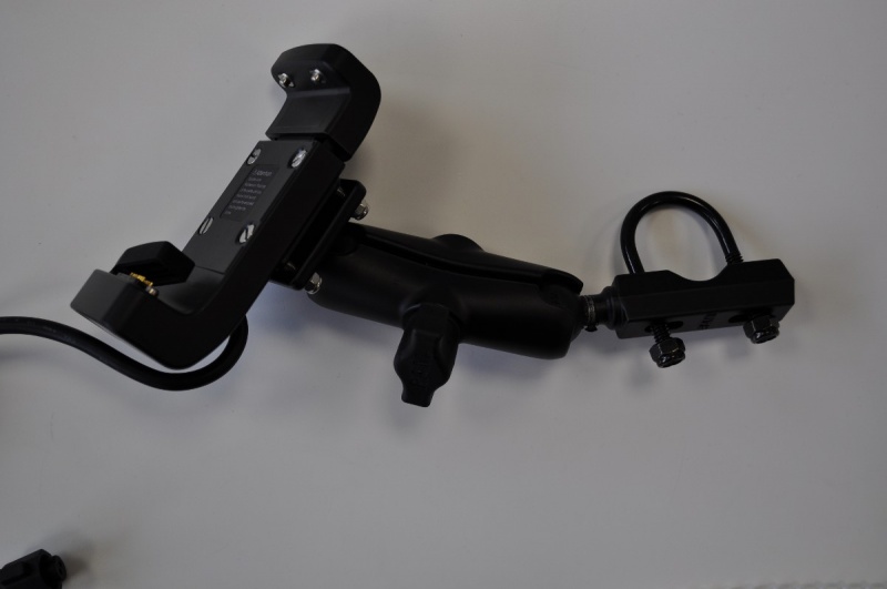

  • Hallo Werner,
    ich habe kurz mal überlegt, die Halterung an mein Fahrrad zu schrauben, haben es aber gelassen, weil mir der Klotz am Rad dann doch zu groß war.
    An dem Cradle kann eine RAM-Mount B-Kugel angeschraubt werden, mit dieser lassen sich ja dann verschiedenste RAM-Mount-Lösungen verwenden.
    Zum Thema Kabel, das hängt dann da rum, bleibt nichts anderes, als das irgendwie am Rad zu fixieren.
    Hier noch ein paar Bilder der Einzelteile der Halterung. Habe ich nur mal schnell zusammen gesteckt.
    Florian

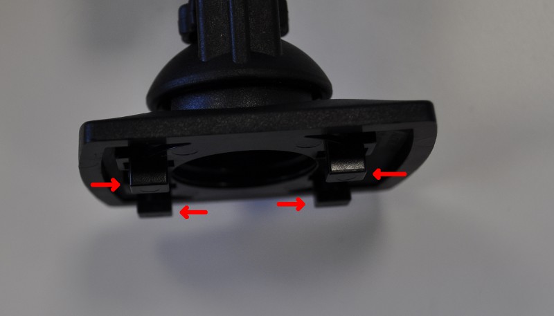

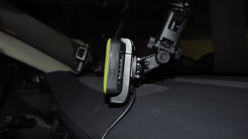

  • Hallo Werner,
    eine Halterung fürs Auto kann ich Dir leider nicht empfehlen, da mit nichts kauffertiges bekannt ist, bzw. ich da nicht nach gesucht habe.

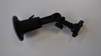

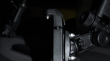

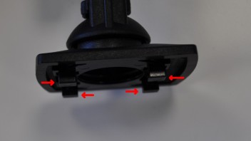

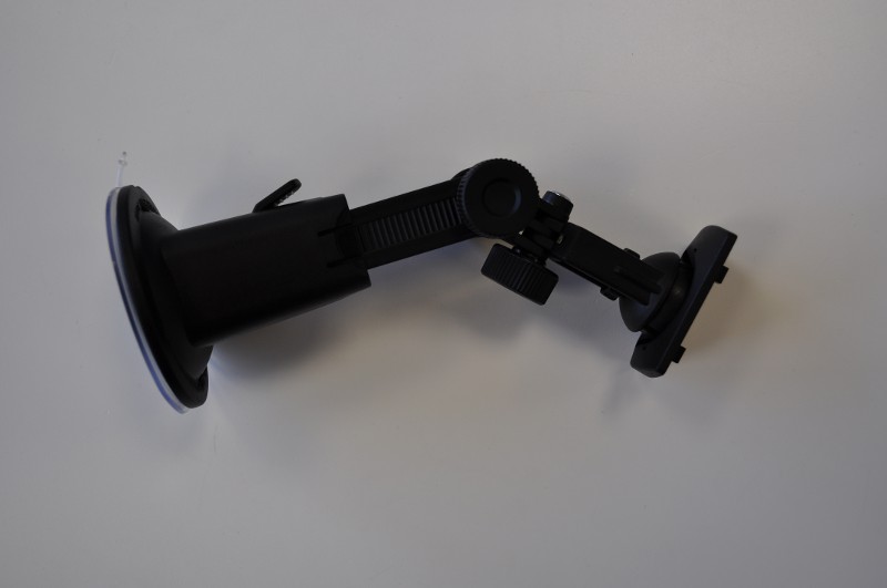

    Ich habe eine Richter-Halterung für einen Firmenwagen modifiziert.
    Ich habe die vier "Rastnasen" der Halterung mit einem scharfen Cutter entfernt, die Delta Cradle auf die Richterplatte gehalten, Markierungen zum Löcher bohren auf die Richerplatte gemacht, vier Löcher gebohrt und dann das Delta Cradle mit der Platte zusammen geschraubt. Die Schrauben, die ich verwendet habe, befinden sich im Lieferumfang, es sind die selben Schrauben, mit der auch die RAM-Mount B-Kugel an das Cradle geschraubt wird.
    Arbeitszeit, ca. 10-15 Minuten
    Anbei noch zwei Bilder, einmal die verwendete Halterung und die Richterplatte mit Markierungen der "Rastnasen", die entfernt werden müssen.

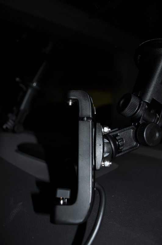

    Geändert:
    Auto kam schneller als ich gedacht habe. Anbei noch zwei Bilder der Halterung im Auto.
    Florian

  • Hallo Werner,
    ja, Richter und RAM-Mount sind Wissenschaften für sich...
    Also, um auf die Zubehörprodukte von CompeGPS zurück zu kommen, brauchst Du den:
    RAM-Mount suction pad anchor
    Die anderen Teile (Verbindungsstück, Platte mit B-Kugel zum anschrauben an die Halterung) gehören zum Lieferumfang des Delta.
