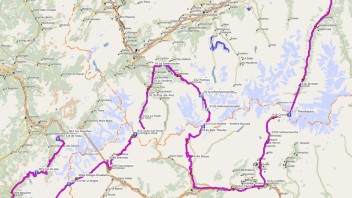

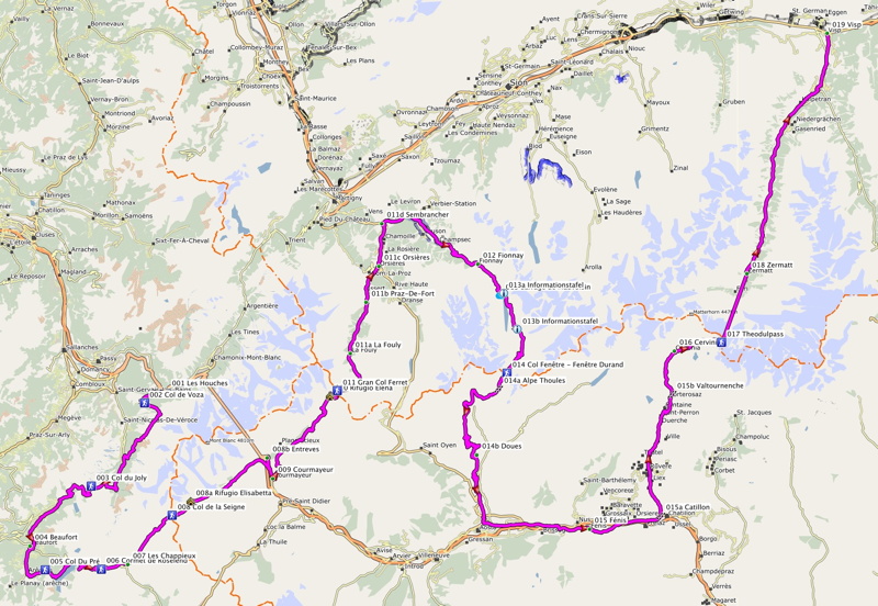

    Kein Riese, nur groß... ;) Die Tour wird wohl ungefähr so aussehen wie im Anhang.

  • Hallo Marc,
    hier mal ein Screen von einem Streckenabschnitt mit kleinem Abstecher auf der "alten" IIMG 25 geplant. Auf dem Heimrechner habe ich für diesen Abschnitt bessere Maps. Die schwere Tour ist kartentechnisch kein Problem. F=Memory Map 25K, CH=Swiss Topo 25K, I=IGM25+TTQV25I+selbstgescannte Maps.
