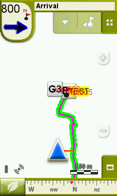

    seit der wunderbaren Trackdarstellung bei aktiver Navigation bin ich vom Luftlinienrouting zum Trackrouting umgestiegen. Egal ob Roadbooktrack oder Normaltrack. Planung in CGPSL. Da geht alles bestens in TwoNav mit richtiger, vorausschauender Navigationspfeilführung und Zielzeitangabe.
    Die von Michael aufgeworfenen Fragen habe ich zum Anlass für einen kleinen Test genommen um das obige Routing auch für ein Trackback zu erreichen. Hier das Ergebnis wie es geht:
    -Track (3 Sekunden) umkehren und als Route abspeichern
    -abgespeicherte Route als Track abspeichern
    -einzelne Trackpunkte eventuell als Zwischziel/Abbiegehinweise mit Icons und Beschreibungen versehen. Auch Bildverknüpfungen sind möglich die automatisch ein- und ausgeblendet werden
    -Haken an dem so modifzierten Track raus und die Speicherabfrage bejahen
    -Haken wieder rein und als Ziel auswählen
    Dies ergibt eine Trackbackfunktion, die sehr schön vorausschauend den Richtungspfeil bewegt und die Entfernung zu den Zwischenzielen exakt aufzeigt. Auch die Routengrafik (Trackback ist eine modifizierte Form vom Luftlinienrouting) mit den eingeblendeten Zwischenzielen ist aussagekräftig wie die Ankunftszeit, die laufend fortgeschrieben wird. Ich verwende in der Regel keine Abbiegeicons, mir reicht der vorausschauende Navigationspfeil.

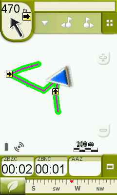

    heute früh den Track von gestern Abend umgekehrt und als Navigation angewählt:
    Richtungspfeil falsch - Ankunftszeit wird im stetigen Wechsel angezeigt
    den obigen Track in Route gewandelt und zurück als Track:
    Richtungspfeil richtig - Ankunftszeit wird stabil fortgeschrieben wie vom Onroadrouting gewohnt
    Fazit:
    die verwendeten Tracks werden wohl einen vernünftigen Zeitstempel benötigen. Bei der Planung in CGPSL vielleicht zu beachten. Dieser Trackauszug wird perfekt navigiert:
