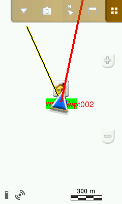

Kann man beim Aventura die Farbe des Peilstrahles ändern, von jetzt gelb (kaum zu sehen) zu rot?
geh mal auf Tagmodus (rot geht nicht)
Also der Tagmodus ist eingeschaltet, den Nachtmodus habe ich noch nie benutzt.
Vielen, vielen Dank ... -
Komisch - im Tagmodus ist er immer schwarz.
[Blockierte Grafik: http://farm3.static.flickr.com/2551/4015272490_fbe8323d07.jpg] -
Mein Peilstrahl ist gelb, auch mit der neuesten Software.

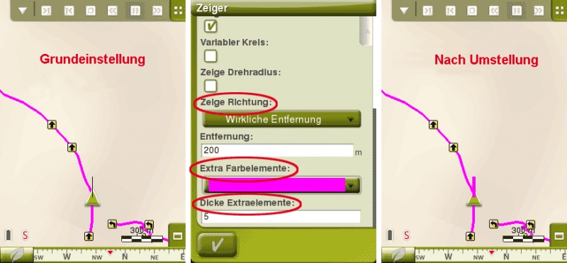

Um welche Linie geht es denn eigentlich?
Freedays Bild zeigt doch die Richtungslinie.Führungslinie oder Richtungslinie(im screenshot rot)("Zeige Richtung" bei den Einstellungen zum Zeiger)
Letztere kann doch auch in der Farbe/Dicke angepasst werden.Die Führungslinie(Verbindungslinie zwischenakt. Pos.und nächstem Wegpunkt) hingegen ist gelb-schwarz.
Die Führungslinie ist wird in Abhängigkeit zur Situation(z.b. Abweichung vo Track) auch andersfarbig angezeigt(rot-schwarz)Gruss Gert
Wie ich schon sagte, geht es um die gelbe Linie, diese Farbe möchte ich ändern in Rot. Scheint also nicht zu gehen.
Irgendwie tauchte die Frage soweit ich mich erinnere vor nicht allzu langer Zeit nochmal in einem anderen Thread auf, den ich aber nicht wiederfinden konnte deshalb hier.
Ab welcher Version das gegebenenfalls funktioniert kann ich nicht sagen
