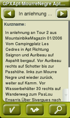

    TTQV bietet die Möglichkeit zu jeden Tracknamen eine Info und zu jeden Trackpunk eine Info abzuspeichern. Ich habe meistens eine umfassende Info (Wegbeschreibung, Highlights, URL) jeden Tracknamen zu geordnet. Das ist recht übersichtlich in TTQV. Habe jetzt versucht eine Datenbank in Compe.trk Format zu exportieren. Dabei wurde die Info nicht mit exportiert. Habe dann in TTQV die Info vom Tracknamen auf den ersten Trackpunkt gespeichert und als gpx exportiert. Nun geht die Info nicht verloren in CGPSL. Sie erscheint als Kurzname beim Track wo sonst "Start" steht.

    Versucht man allerdings selber in CGPSL einen Text in das Feld Kurzname "Start" zu kopieren, klappt das nicht. Obwohl das Feld augenscheinlich durch das Stiftsymbol editierbar ist.
    Hierbei handelt es sich nur um einen virtuellen Wegpunkt. Den kannst du so nicht bearbeiten. Im Feld Kurzname dieses virtuellen Wegpunktes "Start" gibt es auch kein Editiersymbol.
    Du vermischt dies mit dem Feld "Name des Starts" im Bereich "Allgemein". Dieses Feld ist editierbar und wird auch in Twonav (einzeilig wie das Kommentarfeld) angezeigt.
    Das stimmt nicht ganz. So wird es in CGPSL und im Sportiva dargestellt.
    Das Feld Start läst sich nur über eine importierte GPX ändern. Direkt in CGPSL nicht.

    Das was zwischen <cmt></cmt> bei einem Trackpunkt steht wird in das DarstellungsFeld "Kurzname" geparst. Offensichtlich kommt da der GPXCache-file parser zum Zug.
    Auch ein Trackpunkt ist ja genauso wie ein Wegpunkt nur ein Punkt.

    In CGPSL habe ich dann unter Track/Liste der Punkte bei Punkt 0 den Info Text in den Feld Beschreibung kopiert. Zusätzlich muß man noch den Text in Track Eigenschaften in den Feld "Name des Starts" oder "Kommentare zum Track" kopieren.Ich habe mich für Kommentare entschieden in der Hoffnung das Twonav irgendwann das Feld Kommentare mehrzeilig darstellt.
    Beide Schritte sind erforderlich damit der Info Text statt "Start" als Kurzname steht. Warum auch immer. Das Feld Kurzname stellt Twonav nämlich in Gegensatz zum Kommentar mehrzeilig dar.
