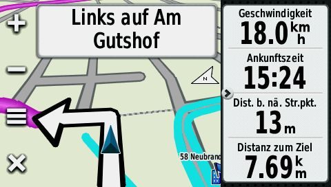

    Ich habe inzwischen festgestellt, das der "nüvi" Mode fast zwangsläufig zum Absturz führt.
    Wenn ich aber den Modus "kleine Datenfelder" verwende läuft das Routing erstaunlich gut und stabil. Ausserdem kann ich mir flexibler einstellen, welche Datenfelder ich angezeigt bekomme.

    Anbei mal ein Screenshot vom Routing und meinen Einstellungen.
