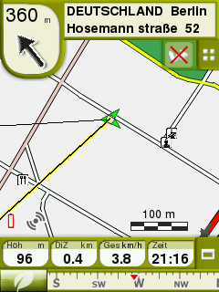

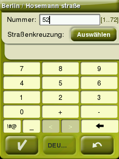

    Ich hatte vorher 2.4. verwendet, damit keine Probleme. Jetzt, wie gesagt seit den RCs folgendes:
    Ich schalte das Gerät an (gerade ebend auch). Warte Fix ab, schalte Offroad-Modus; Wähle: Ziel, Adresse, Hausnummer.
    Die automatische Route (zum Zielpunkt, ja ich weiß macht wenig Sinn...) lässt sich nicht erstellen, die Routine wird nicht abgeschlossen (Häkchen-Taste ohne Funktion, blinktert aber kurz, siehe Bilder).
    Tatsächlich ist die Deutschland-Markierung inaktiv. Aber war sie das nicht auch in früheren Versionen ? Es macht ja kaum Sinn das Land erneut auszuwählen, wenn man bereits die Haunummer eingegeben will.
    Ich kann nur die Esc-Taste drücken oder rechts unten die Rückwärts-Taste bis ich wieder auf der Karte bin.
    Und was sehe ich, die Adresse wurde als Zielpunkt ausgewählt und angesteuert.
    Das passiert halt auch im Onroad-Modus (da braucht man es ja öfter), nur dass dort gar kein Routing berechnet wird. Wenn man dann abbricht /Abbrechen muss, ja, ist man auf der Karte.
    Irgendwann geht es, dann wieder nicht, ich weiß noch nicht welche Aktionen jeweils dazwischen liegen...

  • Ich hatte jetzt endlich ein wenig Zeit es nochmal genau so wie von Frank in #6 beschrieben nachzuvollziehen.
    Im OFFROAD-Modus ist es anscheinend egal ob in den Erweiterten Einstellungen die "Übersicht der Route" aktiviert ist oder nicht.
    Nach Eingabe der HausNr + OK wird zwar die Navigation gestartet aber Twonav bleibt in der Adressauswahl stehen anstatt in die Übersicht od. Kartenansicht zu wechseln=>Bug
    Im ONROAD-Modus ist es abhängig davon ob in den Erweiterten Einstellungen die "Übersicht der Route" aktiviert ist oder nicht.
    Wenn nicht, ist es wie oben. Man bleibt in der Adressauswahl aber die Route wurde kalkuliert.=>Bug
    Ist hingegen "Übersicht der Route" aktiviert wird nach der Routenkalkulation über die Adressauswahl in die Übersicht gewechselt.
    Je nach Länge der Strecke scheint die Verweildauer in der Adressauswahl nach der Kalkulation davon abhängig zu sein.
    Zur Hosemannstrasse waren es von mir ca.600km und da hat es zumindest solange gedauert, das ich zuerst dachte es ist genauso wie im OFFROAD modus. Und dann öffnete sich doch noch plötzlich die Übersicht.
