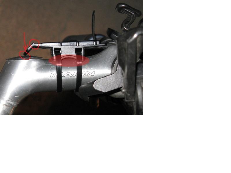

    Das eTrex rastet beim Einlegen an der oben markierten Stelle in der Fahrradhalterung ein. Gelöst wird diese Befestigung, indem man das Ende der Halterung nach unten drückt. Doch wenn dieser Teil, wie bei mir, einen direkten Kontakt mit dem Vorbau hat, lässt sich das eTrex nur mit Gewalt aus der Fahrradhalterung entfernen.
    Meiner Meinung nach müsste die "Lasche" zum Entriegeln kürzer gestaltet werden oder waagerecht nach hinter weiterverlaufen.
    Wenn ich mir die Vorbauten auf dem Markt so ansehe, dann sollte nicht nur ich Probleme mit der Fahrradhalterung haben.
  • ..... Gelöst wird diese Befestigung, indem man das Ende der Halterung nach unten drückt. Doch wenn dieser Teil, wie bei mir, einen direkten Kontakt mit dem Vorbau hat, lässt sich das eTrex nur mit Gewalt aus der Fahrradhalterung entfernen....
    Leg doch in dem von mir markierten Bereich einfach noch ein 3-4 mm starkes Gummistück ( hat Dein Fahhradhändler von diversen Tachomontagen rumliegen ) unter. Das hebt den Halter und das Ausrasten fällt leichter. Dazu müsstest du allerdings die beiden Kabelbinder opfern und neue besorgen. Gibts im Bauhaus, oder auch beim Fahrradfritzen.
    Wolfgang
  • Es ist ja auch nicht gedacht, die Halterung so zu montieren. Das siehst Du am Profil. Es gibt Adapter für den Vorbau. Ich hab jetzt aber nicht lange gesucht. Wenn man hier die Schelle drehen kann, passt's für Dich. Es gibt aber auch noch bessere Lösungen.
    Ohne Geld könntest Du, sofern die Klemme gross genug ist, 5mm unterlegen. Dann kommt die Halterung etwas höher. Wär das was?
  • Ha, zwei Antworten zur gleichen Zeit. Und die gleiche Idee. Dann muss sie ja gut sein. :)

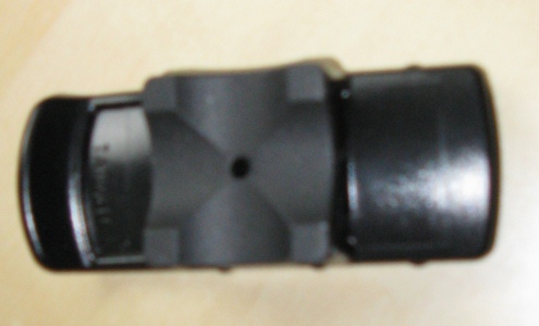

    Die Halterung hat von unten betrachtet ein Kreuz und ist für Quer- und Längsmontage vorgesehen.

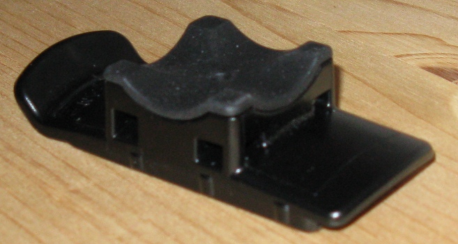

    Danke für Euren Lösungsansatz. Ich wollte die überflüssigen Milimeter eher wegfeilen. Aber mal sehen, irgendwo habe ich auch noch etwas Gummi vom Tacho zum Unterlegen übrig. Hauptsächlich dachte ich auch, dass diese Information vielleicht für andere interessant sein könnte.
    Leider etwas unscharf, aber man sieht ja das gummierte Kreuz zum Auflegen auf das Rohr.
    Hier sieht man auch am Plastik, dass eine Längsmontage vorgesehen ist und auch die Löcher für die Kabelbinder, die für beide Richtungen vorhanden sind.
  • So gesehen ist die Montage kreuzweise vorgesehen. Wusste ich gar nicht, dass es so was gibt. Ich finds aber nur suboptimal. Unterlege etwas Gummi, das ist die bessere Lösung. Da Du sowieso Kabelbinder verwendest, ist das überhaupt kein Problem. Solltest Du die Halterung jemals verkaufen wollen, hast Du mit abgefeilter Nase keine Chance.

    Die Feile sollte am Garminhalter höchstens dort walten, wo der Auslösehebel unten auf die Abdeckung der Vorbauschraube stößt. Die Rastnase oben sollte nicht verändert werden, da sich sonst der eTrex in die Pampa verabschieden könnte. Und dann ::huh2:
    Wolfgang
  • :) Ist schon klar. Aber wenns nicht nötig ist, Hand anzulegen, um so besser. ;)
  • Das auf jeden Fall. also wenn mir die Unterlegvariante nicht gefällt und ich zur Feile greife, dann wird nur an der zu langen Lasche gefeilt.
    Ich werde das Ergebnis als Foto hier reinstellen.

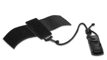

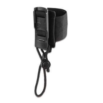

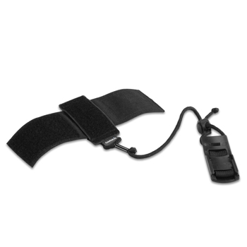

  • Ich hatte das gleiche Problem mit dem Halter - aber am recht steilen Vorbau ist auch mit modding nichts zu machen.....Aber es gibt von Garmin einen neuen Halter der das Problem Lösen könnte:....
    Der so montierte eTrex wird möglicherweise dem Bestreben seines Schwerpunktes, dem Erdmittelpunkt näher zu kommen, unterliegen.
    Meint: Mit der Bandage ( Klettverschluss ) wird sich der Etrex nicht fest genug am Vorbau montieren lassen. Er wird sich während der Fahrt voraussichtlich nach unten wegdrehen. Abhilfe könnte dann ein am Vorbau angeklebtes klettband bringen, welches sich mit der Bandage verbindet.
    Dann wäre im Fahrbetrieb noch zu prüfen, ob das ebenfalls mit Klett auf der Bandage befestigte Kunststoffteil genügend sicher fixiert ist.
    So wie es auf dem Fotos ausschaut reicht die Bandage für max. 30 mm Vorbaudurchmesser.
    Wolfgang
  • man wird sehen... ich habs mir mal bestellt.
    mein vorbau ist oval und ich denke drehen ist nicht das Thema. Eher ob der Klett das etrex hält.
