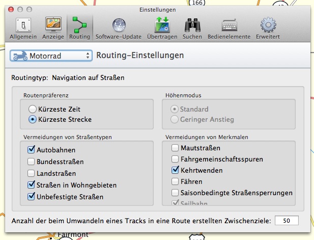

    Auch wenn das ein BaseCamp Thema ist packe ich es zu den Zumo's weil die neuen Vermeidungseinstellungen (uns) den Motorradfahrern ein Stück entgegenkommen.
    Was mich als Motorradfahrer bei der Routenplanung immer genervt hat war die Tatsache, das die Berechnung meiner Strecken bei der Routenpräferenz-Einstellung "Kürzeste Strecke" meistens quer durch Ortschaften und Wohngebiete ging.
    Mit BC 3.3.1 gibt es jetzt eine Vermeidung die sich "Straßen in Wohngebieten" nennt. Das neue Werkzeug funktioniert, ich habe es auf zwei Routen getestet.
    ABER ACHTUNG: es heißt nicht "Ortschaften vermeiden"!
    "Straßen in Wohngebieten" vermeiden macht genau das was der Name sagt, man wird jetzt ggf. auf Haupt-Durchgangsstraßen durch Ortschaften geleitet und nicht mehr durch die ganzen Nebenstraßen.
    Ich hoffe dem ein oder anderen hilft diese Info!

  • Also bei mit funktionert das nicht. Ich habe eine Route mit den Einstellungen ohne Autobahn und ohne Bundesstraßen neu berechnet und der Großteil der Route führte trotzdem über Autobahnen und Landstraßen... :mad:
  • Also bei mit funktioniert das nicht. Ich habe eine Route mit den Einstellungen ohne Autobahn und ohne Bundesstraßen neu berechnet und der Großteil der Route führte trotzdem über Autobahnen und Landstraßen... :mad:
    Hallo Bernd,
    hast Du für Deine Berechnung nun ein Haken vor Autobahn und Bundestrassen gemacht, dann müsste die Berechnung überwiegend auf Landstraßen und Nebenstraßen verlaufen. Jedoch kann in einigen Gebieten ein kleines Stück Bundesstraße oder Autobahn dabei sein. Dann zieh die Route auf eine daneben verlaufende Straße und setze einen Wegpunkt auf eine Kreuzung (weißes Quadrat). Dann wird der Punkt bei der Führung nicht als Zwischenziel angesprochen.
  • genau das hat ja nicht funktioniert. Die Route hätte mich von Backnang auf der B14 nach Stuttgart und dann direkt auf die Autobahn in Richtung Allgäu geführt. Es gibt gefühlt 1000 Möglichkeiten wié man diese Strecke ohne Bundesstraßen und Autobahnen fahren kann. Da funktioniert das Programm einfach nicht richtig. Am Navi direkt geplant, kommt manchmal auch ein Stück Autobahn vor, obwohl es nicht nötig wäre. Aber so extrem wie hier mit BC darf es nicht sein.... :(
  • Ich habe es eben noch einmal probiert. Gebt mal als Startpunkt "Backnang" ein und als Ziel "Slingia" (Schlinig in Südtirol). BaseCamp schickt mich direkt auf die Bundesstraße und dann weiter auf die Autobahn.
    Vielleicht bin ich auch nur zu doof... :confused:
  • Vielleicht bin ich auch nur zu doof... :confused:
    Dann bin ich das auch! :D
    Bei mir wird auch bei "Vermeidung" Autobahn und Bundesstrasse hauptsächlich über die Autobahn geroutet. Es ist sogar egal, ob man "Kürzere Zeit" oder "Kürzere Strecke" einstellt: Die Routen sind identisch. BC für Windows errechnet bei beiden Einstellung mit CN 2012.40 für diese Strecke 442 km in 4 Std. 59 Min.! Als ob die Änderungen im Profil einfach ignoriert würden. :confused:

    habe folgende Vermeidungen eingegeben.
    1.Autobahnen
    2. Strassen in Wohngebieten.
    Kein Routing über die Autobahn.
    Gebe ich noch Bundesstrassen und oder Landstrassen dazu, geht es über die Autobahn.:confused:
    Gruß Peter
  • Stimmt, wenn ich nichts außer Autobahn vermeiden anklicke dann vermeidet er diese wirklich :confused: Sehr seltsam dieses Programm....
