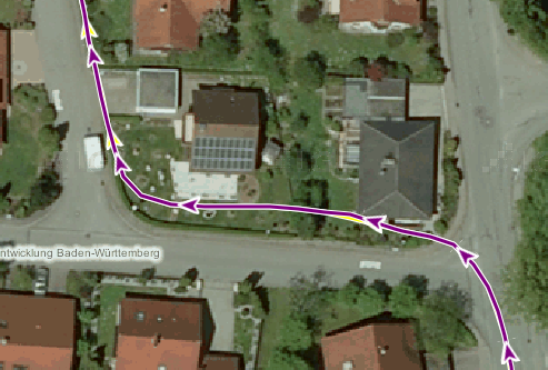

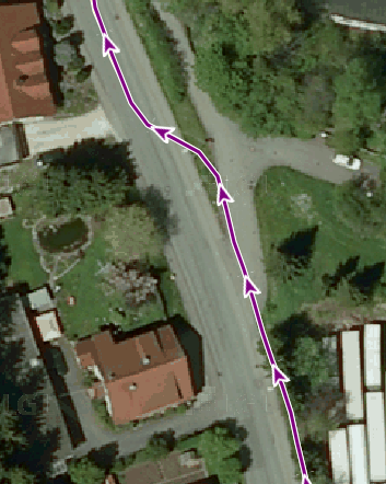

  • Hallo Oliver,
    im Bereich 3,55 weicht der Track ca. 1 m ab. Im Bereich 3,4 war eine kurze Abweichung von 6 m zu erkennen. Der Schlenker ist die Straßenquerung.
    Traklog 3 Sekunden. Aufzeichnungart: zu Fuß
    Trotz fehlendem Vergleichstrack können Interessierte erkennen, dass die Trackaufzeichnung des Sportivas zumindest gut ist.
    @ Hannes
    hier noch eine Info:
    http://up.picr.de/7584666bfc.jpg

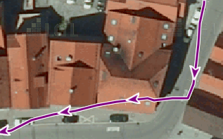

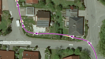

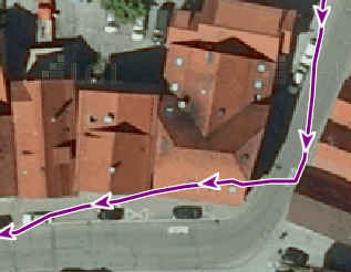

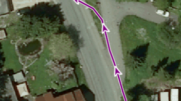

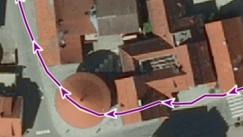

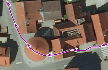

  • Hallo Oliver,
    schöne_nachbarin.png: 1m?
    ausflug_ins_grüne.png: Straßenquerung?
    In der Stadt sieht es auch komisch aus. (stadt1.png, stadt2.png) Ich hoffe mal das LGL BaWü kann seine Orthofotos richtig referenzieren. Und ob an diesen Stellen eine bessere Aufzeichnung möglich wäre, oder nicht, kann man nur mit einem direkten Gerätevergleich herausfinden. So ist das eine ziemlich fruchtlose Diskussion.
  • Oliver,
    hier noch noch Erklärungen bzw. ein Screen von Topo 10:
    [Blockierte Grafik: http://up.picr.de/9700456mjy.jpg]
    [Blockierte Grafik: http://up.picr.de/9700457sif.png]
    die Track-Abweichungen der restlichen beiden Bilder stimmen. Bedenke, dass der Track alle 3 Sekunden aufgezeichnet wird. Bei der Gangart sind das pro Punkt ca. 5 Meter.
