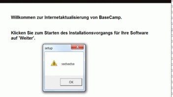

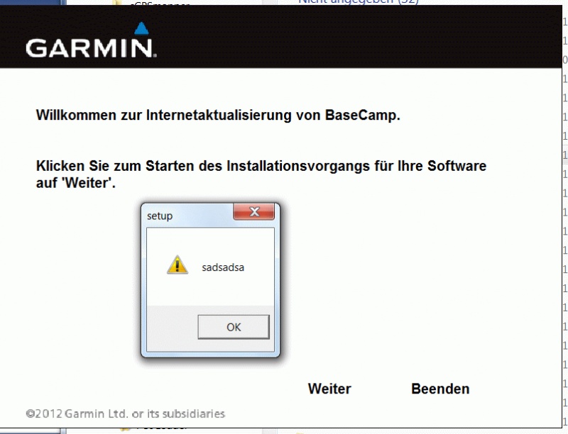

Bei der Installation vom Basecamp 332 kommt folgendes Fenster. Irgendwie komme ich mir als Kunde da verspottet vor. Die feine Art des Umganges mit den Kunden ist das jedenfalls nicht.

BaseCamp 332 lief. habe nur kurz angetestet. Aber das 'sadsadsa' macht mich nervös. jetzt lasse ich erstmal einen Virusscann laufen. Der dauert 2 h . Bis später...
Ich hab´s doch getan
und zur Vorsicht aber erstmal auf´s Netbook installiert. Installation läuft einwandfrei durch - ohne sadsadsa -! Welche Version hattest du vorher drauf? Bei mir war´s die 3.3.1 und auf dem NetBook ist Win XP Home Edition als BS. -

Der Virusscan wegen 'sadsadsa' ergab keine Funde.
Beruhigend. Bei mir kam auch "sadsadsa"
