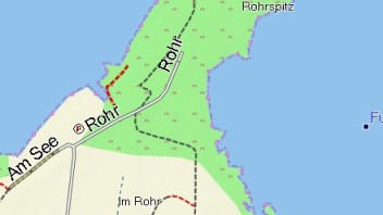

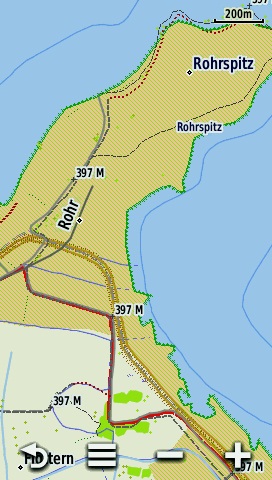

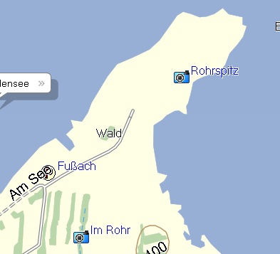

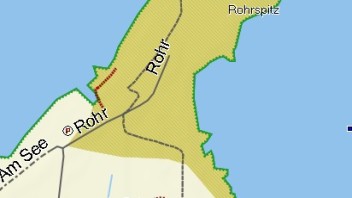

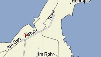

    Ich habe die Austria V2 installiert einerseits in Mapsource 6.16.3 und BasceCamp 3.3.2, andererseits auf dem Montana 600. Die Karte auf dem Montana habe ich testweise aus MS und mit dem MapInstaller von Garmin installiert. Sie verwendet I00001D3.typ.
    Erstaunlicherweise zeigt die Karte auf dem Gerät weit mehr Details an als auf dem Computer; da sind MS und BC identisch, aber eben mit deutlich weniger Einzelheiten. Sowohl auf dem Computer wie auf dem Gerät habe ich die höchste Detailstufe eingestellt.

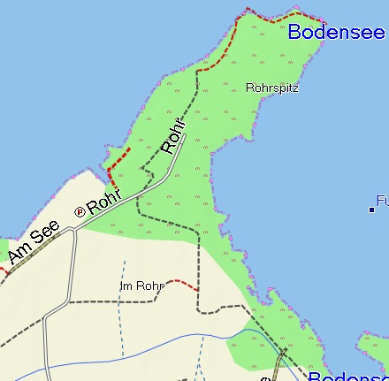

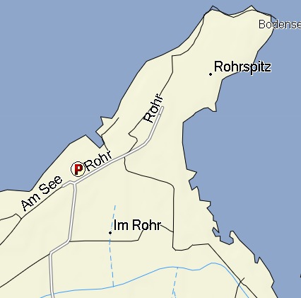

    Als Vergleich habe ich bei den angehängten Bildern noch Austria V1 auf MS oder BC beigefügt.
    Erklärung? Abhilfe

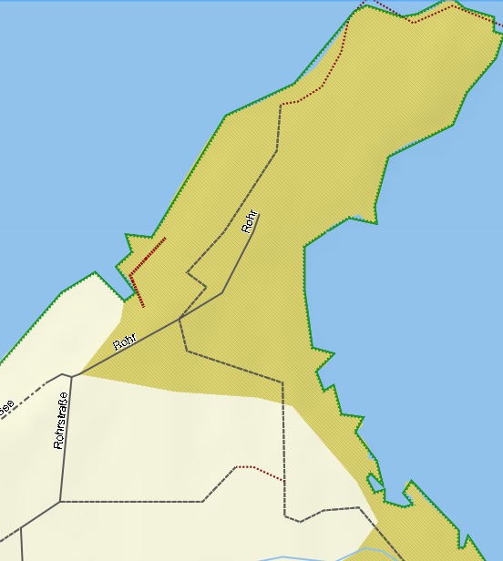

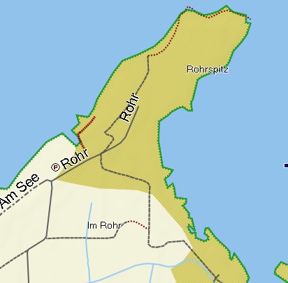

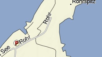

  • Hallo Anton und morgen1
    wie ware es mit dieser Datei:
    Leider nicht besser.
    Ich habe weitere Experimente gemacht:

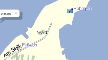

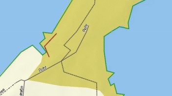

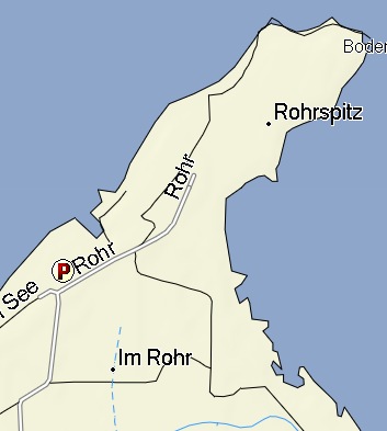

    Die Karte ist jetzt installiert unter C:\Garmin (Win7). Dort habe ich folgende .typ nach einander aktiviert:
    • I00001D3.TYP
    • TPAUT2.TYP
    • gar kein TYP
    Dann habe ich die Karte noch einmal installiert als .gmap unter ProgamData\Garmin\Maps
    Ich füge Screenshots von allen 4 Varianten an. Keine zeigt die Details an wie auf dem Montana 600.
    Walt Gallus

  • Hallo Anton
    Wer soll das Problem lösen, wenn nicht unser Kartenspezialist?
    welche Karten befinden sich noch auf dem Montana?
    Das ist des Rätsels Lösung: Wir haben einen Zipfel von Deutschland und Österreich annektiert. Die Details stammen aus der die Landesgrenze leicht überragenden Topo CH V2. So einfach ;).
    Bravo und Danke, Anton!
    Walt Gallus
