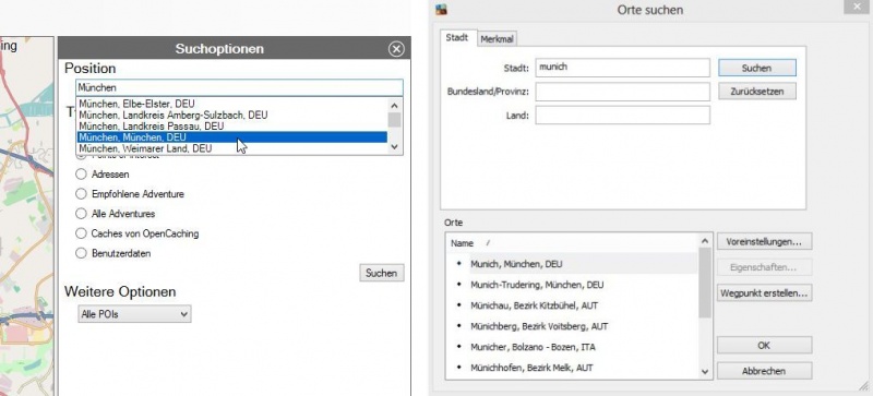

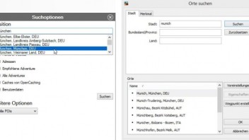

    Du musst bei Basecamp doch nicht zwangsweise in der "Mitte der Ansicht" suchen. Wähle dort halt bei Position "München, BY, DE" aus oder was dir dort eben angeboten wird (im Beispiel: München, München, DEU). Dann findet Basecamp auch das richtige München.
    "München" ist (wegen dem Umlaut) sowieso ein Spezialfall.

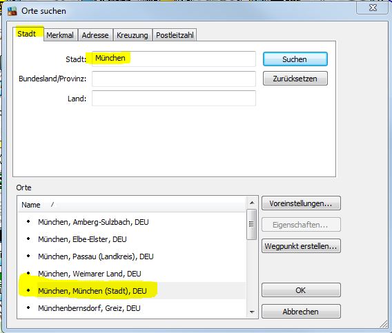

    Da macht aber Mapsource eher Zicken. Das findet weder München noch Muenchen noch Munchen. Das einzige was geht ist Munich.
    Auch nicht das Gelbe vom Ei.

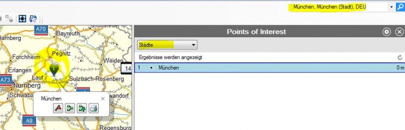

    bei mir verhält es sich anders. Im MS findet er schon Orte mit Umlaute. (siehe Hardcopy aus MS)

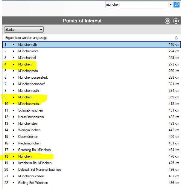

    Anbei noch eine Hardcopy, was mir BC anbietet wenn ich nach München als POI "Stadt" suche. Irgend ein Ort nahe Nürnberg und nix weiteres.
    Die Suche ist einfach nicht zuverlässig.
  • Anstatt zu lesen wie sich andere über die suchfunktion von zum teil älteren bc versionen beschweren, solltest du lieber lesen wie man hier auf die fragen antwortet.
    NOCHMALS:
    Strg f drücken, dann ort oder irgendwas eingeben. Dann resultate anschauen, die sind NICHT AUF DEN KARTENAUSSCHNITT BESCHRÄNKT!!! Sondern nur danach sortiert und die liste kann verlängert werden.
