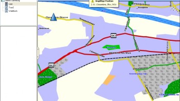

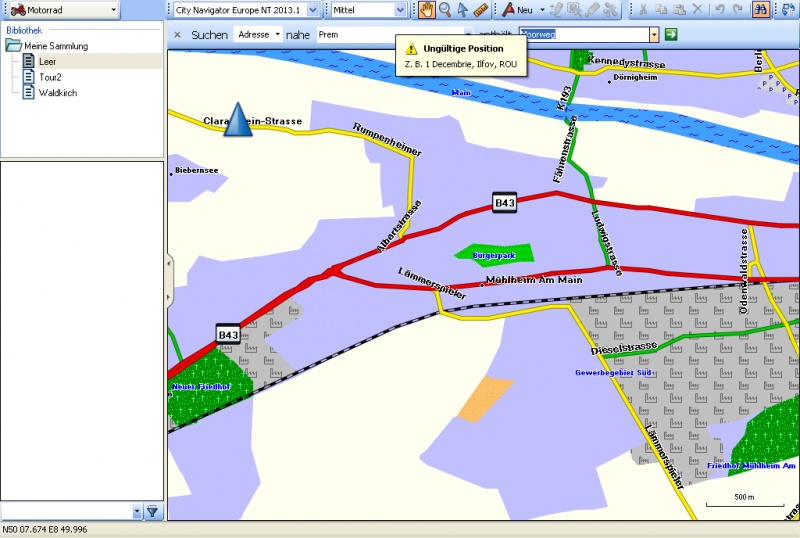

  • Das funktioniert bei mir leider nicht!
    Bei Eingabe der Stadt im zweiten Feld, bekomme ich eine Meldung.
    Sie lautet: "Ungültige Position".
    Was ist da falsch?

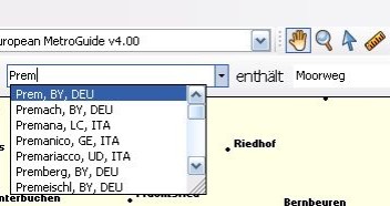

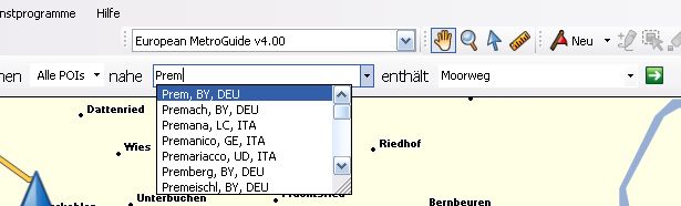

  • Hallo Marcel,
    hab zwar keine CN, sondern nur eine alte Metro Guide. Da geht Adressuche noch über die POIs.
    Der Ort alleine reicht nicht. Du brauchst zusätzlich noch die Region und das Land. Das macht Basecamp aber normalerweise selber bzw. musst du aus der Liste auswählen (draufklicken!).
    kurz nach oder während der Eingabe erscheint ein Feld, in dem noch mal exakt der Ort angeklickt wird
  • Hallo MiLeo,
    habe es jetzt hinbekommen!
    Anfangs suchte BC immer Orte in Frankreich, auch bei dem von dir beschriebenen Weg. Warum weiss ich nicht!
    Erst nachdem ich eine Straße mit "Mitte der Karte" gesucht habe, was auch funktionierte, klappte die Suche mit "Ort" und "Straße" und es sah so aus wie auf deinem Bild.
    Danke für deine Hilfe.

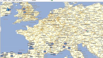

  • Die Suche ist sehr langsam. Städte werden schon mal gar nicht oder erst sehr spät gefunden. Das Kartenfenster ist zugepflastert .... ziemlich nervig.

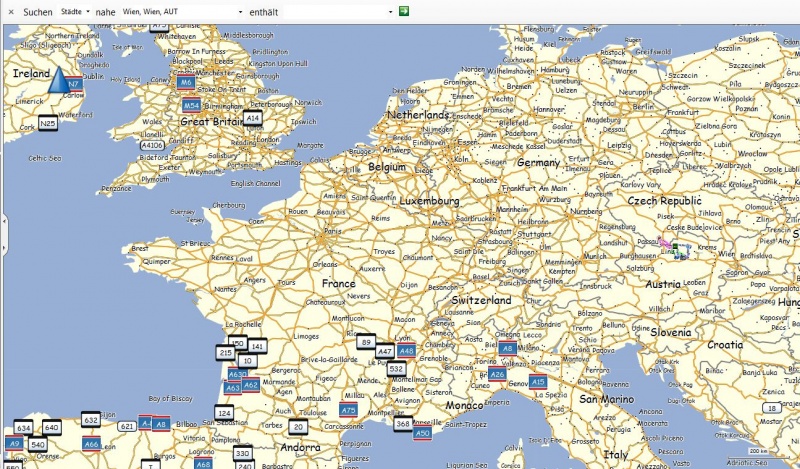

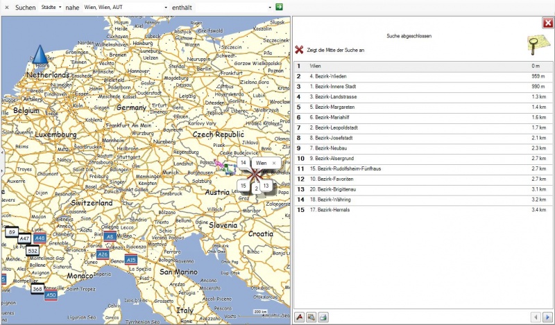

  • Städte werden anscheinend nur gefunden, wenn man selber weiss, wo die sind. Bei der Suche wähle ich "Städte", dann muss ich eingeben "nahe" und hab nur zur Auswahl Kartenmitte oder Mitte der Anzeige oder einen Ort eingeben. Lass ich es auf Kartenmitte, weil ohne gehts ja nicht, und suche einen Ort, der am anderen Ende der Karte liegt .... nichts gefunden. Also was soll der Bullshit, ich glaube, da ist die Garmin Logik wo runtergefallen.
    lg, Paul
    lg, Paul
    so wie du das beschreibst stimmt das nicht - du musst nur so weit rauszoomen das die Stadt auch auf der Karte ist..
  • Bei der Suche wähle ich "Städte", dann muss ich eingeben "nahe" und hab nur zur Auswahl Kartenmitte oder Mitte der Anzeige oder einen Ort eingeben
    Wurde schon mal erklärt: Den Namen der Stadt gibst im Feld "nahe" ein und nicht bei "enthält" (da kannst du noch die Strasse eingeben wenn du willst).

  • Ja, soweit ist es ja noch intuitiv...
    Eingrenzung der PLZ bei Eingabe der Stadt fehlt aber schon wieder, wäre jedoch bei diversen, zuweilen in ganz Europa verstreuten Nestern mit gleichlautender Namensgebung bzw PLZ-Anbindung an angrenzende Gemeinden absolut unerläßlich...
    Und warum bringt mir das Proggi zB bei [Breitenfurter Straße 135] dann unaufgefordert insgesamt 15 [finds] die gar nicht gebraucht/gesucht/gerfagt??
    Die Nr 135 kommt doppelt, dazu Hausnummer 222, 241, 242, 244, 358, 376, 435, 473, 548, 564, dann ein mal Breitenfurter Straße ohne Nummer sowie Strassergasse 65 und Strassergasse 11, welche da jetzt überhaupt nichts zu suchen haben, und zur absoluten Krönung stellt's einem auch noch die Kartenansicht mit diesen, offenbar nicht ausblendbaren 'Sprechblasen' zu...
    Ehh... Hallo?! Hausnummer 135 war gefragt...
    Und sollte eine Hausnummer mal tatsächlich nicht in der map hinterlegt, dann darf mir die Suche die jeweils nächsten, numerisch darüber und darunter liegenden anzeigen, das war's dann aber auch schon wieder...
    Kann man eine Suche ohne derartigem Amocklauf haben?
    Daß dieses Ergebnisfenster einem das Kartenfenster einschränkt, ist dann lediglich Detail am Rande... ein verschieb/minimierbares popup wäre doch weit praktischer...
