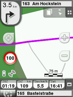

    Onroadnavigation:
    Navigieren zu eigenen POi's nicht möglich, nur über einen Trick. Das ist schon mal absoluter Nonsens, wer benutzt die internen POI's im realen Alltag?
    Das Routing war auf dem kurzen Abschnitten eigentlich ok, das auf den "aktuellen" Karten immer noch über fünf Jahre alte Strassen fehlen geht nicht auf Compes Kappe.
    Allerdings das Routing 3,5km in die falsche Richtung um einen geeigneten Wendeplatz zu finden. Das man der Meinung ist, man steht in der falschen Fahrtrichtung kann ich ja noch verstehen, den Rest nicht mehr.
    Siehe 1-4
    Wenigstens ist es sich Onroad im Klaren, in welche Richtung man sich bewegt und zappelt nicht hin und her.

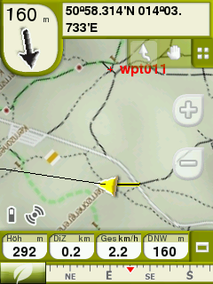

    Offroad:

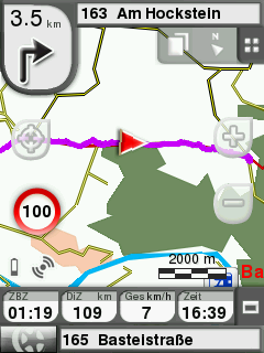

    Da ich im Elbsandsteingebirge war und es hin und her ging habe ich kaum "navigiert", sondern meistens nur meinen Standort kontrolliert.
    Als dann doch mal ein Weg ein paar hundert Meter geradeausging habe ich mich dem Display während des Laufens gewidmet.

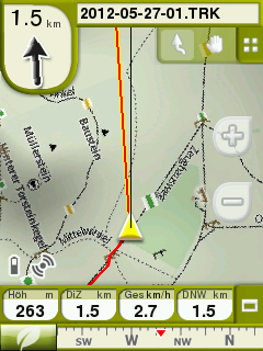

    Die Trackaufzeichnung lag auf dem Weg, das wars aber auch.

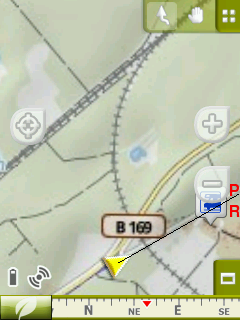

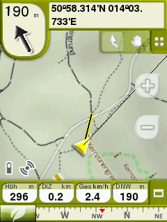

    Das gelbe Dreieck und Peilstrahl, von denen ich annahm, dass sie in Marschrichtung zeigen (Karte in Marschrichtung, Gerät in Marschrichtung) bewegten sich wild in einem Winkel bis teilweise 90 Grad rechts und links des Weges, die Karte drehte dementsprechend permanent hin und her.
    Das Gerät hatte einen Fix mit 5-6 Satelliten.
    siehe 5

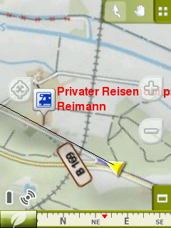

    Der gleiche Effekt mit Navigation zu einem Punkt, hier dreht es zeitweise 180 Grad gegen die Marschrichtung, die Karte ist am rotieren.
    siehe 6-7

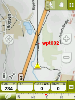

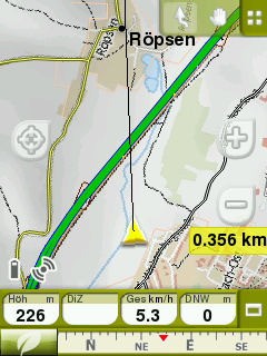

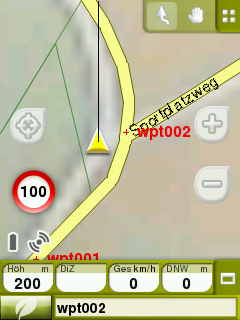

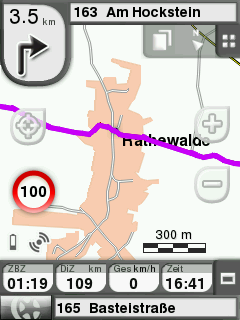

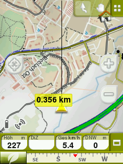

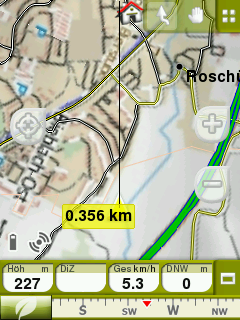

    Dann noch die Variante, wo Dreieck und Peilstrahl zwar auf den Weg zeigen, aber die Karte dreht.
    siehe 8-9

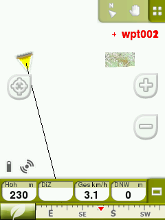

    Ein Signal beim Erreichen eines Wegpunktes habe ich nicht zustande gebracht, eigentlich dachte ich es reicht, den entsprechenden Haken (WPT-Alarm) zu setzen.

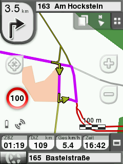

    Dann die Wegpunkte gesetzt, an denen man nachschauen muss, wie es weitergeht. Muss ich hier wie auch immer eine Navigation einstellen?
    Habe extra mal einen Test gemacht, die Wegpunkte lagen garantiert innerhalb des Fangbereiches.
    Auf dem Bild sieht man auch mal die Genauigkeit der Karten, im Hintergrund ist deutlich zu sehen, dass ich mitten auf der Strasse stehe (Hike&Bike).
    siehe 10

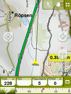

    Dann kommt das permanente Aktivieren aller möglichen Karten, ich habe mehrmals versucht nur eine Karte zu aktivieren. Danach ist die minimalste Darstellungsgröße eingestellt, zoomt man jetzt und zentriert wird alles mögliche an Karten dazugeschaltet, unter anderem die vmap,
    die dann immer im Vordergrund erscheint. Bevor man die Karte hat, die man eigentlich will hat man gut zu tun, 4 bis 5 Versuche sind die Regel.
    Zuhause wurde z.B.unter anderem immer wieder die Karte Elbsandsteingebirge aktiviert, ist etliche Kilometer weg.
    siehe 11

    Und zwar ziemlich exakt wie man in Bild 5 sieht. Aus ca 200-300 direkt auf die Autobahnunterführung zugegangen weist die Peilung exakt darauf. (Kurs auf GPS).

    Auf meiner Teststrecke muss ich durch ca. 300 Wald. Kurz nach dem Eintritt beginnt das Pendel der Karte, kurz nach dem Wald ist es vorbei. Dabei hat das Gerät einen Fix mit 7 Satelliten. Es liegt also eindeutig an dem saumiesen GPS-Empfänger. (Kurs GPS)
    Ich habe auch einen Test mit Kurs Kompass gemacht. Hier ist das Ergebnis noch kurioser. Der angebliche Kurs weicht extrem nach Süden ab, egal in welche Richtung man geht. Dazu bin ich eine Strecke von 100m mehrmals um 180 Grad entgegengesetzt gegangen (mein Hund dachte schon ich habe einen Wasserschaden ;))
    siehe Bilder 1-4 (GPS/Kompass/GPS/Kompass)
    Kompass war kalibriert und auch ok.

    also der Kompass war von der Ausrichtung der Himmelsrichtung ok, das habe ich gecheckt. Kurs war auch auf Kompass gestellt. Das Gerät wurde so gehalten, als wenn es auf einem Tisch liegt.
    Mit den 180 Grad, ich bin eine Wegstrecke abgegangen, in eine Richtung - 180 Grad Wende -zurück in die andere Richtung.
