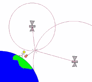

    Da stellt sich tatsächlich die Frage, warum Du nicht ein GPS-Modul verwendest, welches völlig unabhängig vom Mobilfunknetz arbeitet und bei dem die GPS-Satellitensignale kostenlos genutzt werden können.
    Nix für ungut, möglicherweise hilft Dir das hier: http://www.kowoma.de/gps/

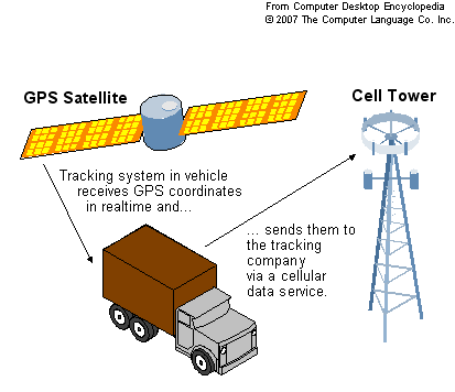

    also kurze Wiederholung fuer mich :)
    -GPS ist Ortung/tracking ohne SIM-karte allerdings auch ohne Datenuebermittlung( Daten wie Geschw. etc.)?
    -GSM + GPS ist Ortung/tracking mit SIM-karte und mit Datenuebermittlung!?
    Ich war der festen Ueberzeugung dass ich bei beiden Varianten eine SIM-Karte brauche um eine GPS-Position an den Server zu uebermitteln!?
    Mein GPS-Modul wird in etwa wie im Anhang gezeigt aussehen, nur eben eig. ohne GSM-Modul, da ich die Daten gerne speichern wuerde und immer am Ende erst auslesen :)

  • Ganz klar ist mir hier der Verwendungszweck nicht geworden. Wenn du aber nur tracken (Position, Geschwindigkeit) möchtest, warum verwendest du dann nicht einfach einen der zahlreichen GPS Logger?
    PC:
    Apple iMac, Apple Macbook Pro
  • Wenn es nur um die Trackaufzeichnung geht, macht Das schon ein einfacher GPS-Logger, zB Qustarz BT-1300. Es gibt auch Logger mit Display.
    Den Logger liest man später mit dem PC aus. Laufzeit des Loggers 8-10h. Aufladung über USB.
    Nur wenn Du eine Ortung machen möchtest, brauchst Du ein GSM-Modul mit Simkarte. Die Prepaid-Simmkarte funktioniert aber nur im jeweiligen Land. Dh Du brauchst in jedem Land eine andere Simkarte. Oder Du nimmst eine Karte mit Vertrag, dann wird es im Ausland aber je nach Nutzung teuer wg Roamingkosten.

    Weiter oben wurde dir schon der Link auf Kowoma gegeben. Warum liest da nicht einfach mal ein bisserl? ;)
