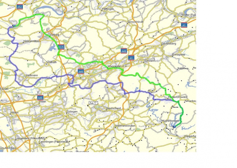

    Ich habe mal eine Datei angehangen auf der man die "alte" Routenführung in GRÜN und die jetzige in BLAU bei gleichen Einstellungen sieht.
    Gruß Viller
