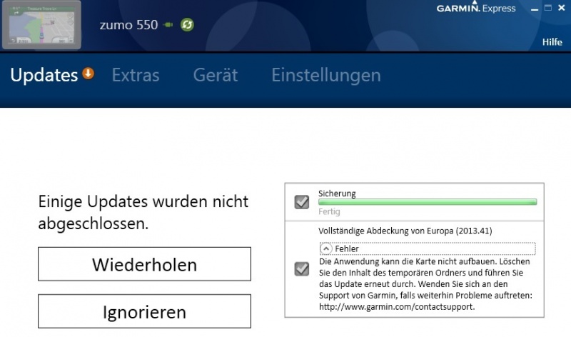

seit einigen Stunden verzweifele ich am Kartenupdate von 2013.20 auf 2013.41
Mein Zumo 550 mit Softwarestand 5.00, Audio Version 2.40 und GPS-Firmware 3.00 trägt eine 8 GB Transcend in sich.
Bis dato katte ich keine Probleme, weder mit der Hardware noch mit der Software und den Lifetime-Aktualisierungen.
Für eine Routenplanung hab ich mir die neuesten Karten abholen wollen.
Gleich zu Beginn des Updates, wurde mir eine neue Software aufgezwungen.
Garmin Express erkannte gleich mein Zumo und begann artig mit der Sicherung und dem 3-stündigen Download der neuen Karten.
Dann jedoch kam die unten abgebildete Meldung.
Seit dem Updateversuch sind in MC und BC die letzten Karten 2013.20 verschwunden und nur noch NT 2008 vorhanden.
Wer hat die zündende Hilfe-Idee?
Viele Grüße Reinold

Tja, was soll ich sagen.......wahr wohl nix.
Auch dieser Versuch ist leider fehlgeschlagen. Wieder die gleiche Meldung

Hallo!
Versuchs mal so! Bei mir hat es funktioniert.
Auf SD-Karte wenn vorhanden die gmap.sup löschen
1. SD-Karte vom Zumo entfernen
2. Zumo anschliessen
3. Karten nur auf den Computer installieren
4. Zumo abstecken
5. SD-Karte wieder einstecken
6. Zumo anschliessen
7. Mapsource starten
8. Karten in Mapsource markieren und auf SD-Karte laden
mfg rainer -
Hallo Rainer,
im 6. oder 7. Anlauf hab ich es geschafft.
Letztendlich bin ich so vorgegangen wie Du es beschrieben hast, nur halt nicht über Mapsource sondern über Mapinstall.Danke für die Unterstützung.
