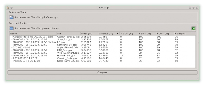

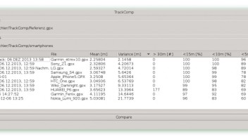

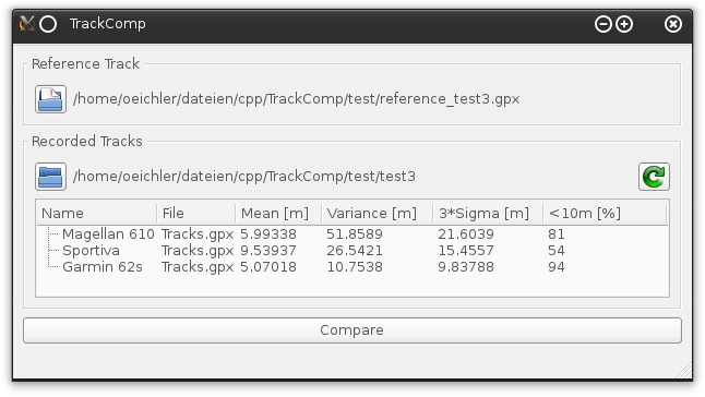

    In dem Ordner sind auch ein Referenztrack und 3 Aufzeichnungen dabei. Das Ergebnis ist im angehängten Screenshot zu sehen.

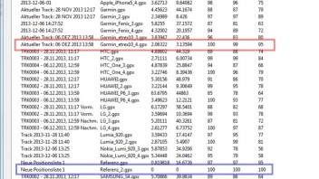

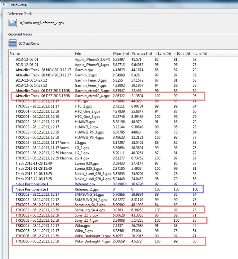

    Hi Oliver,

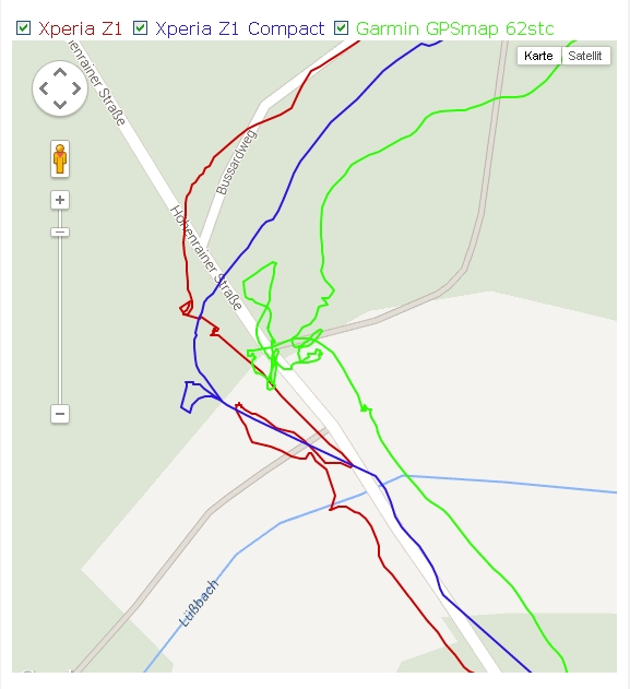

    erst mal ein riesen Lob an diese Software, bei mir hat alles auf Anhieb geklappt und die ersten Ergebnisse scheinen auch sinnvoll zu sein. Ich finde das Thema Trackvergleich sehr spannend. Auch wenn ich grundsätzlich überzeugt bin, dass man mit etwas Erfahrung durchaus auch durch "Kaffeesatzlesen" zu einer recht objektiven Bewertung kommen kann, ist eine rechnerische Herangehensweise zumindest als Unterstützung unbedingt sinnvoll.
    Hier mal mein erster Test! Verglichen haben ich die Tracks unseres Outdoor-Smartphone Test dort kann man die Tracks auch auf einer Karte vergleichen. Egal welchen Parameter man nun heranzieht, die Reihenfolge stimmt mit unserer "subjetiv" vergebenen Wertung schon mal grob überein (zumindest mit der Wertung "Track"). Was aber verwundert: die errechneten Werte für das Sony sind nicht weit vom CAT entfernt, betrachtet man aber die Tracks, so wird wohl kaum jemand behaupten die Trackqualität wäre nahezu gleich.
    Irgendwie traue ich der Berechnung noch nicht ganz, denn das Sony liegt eigentlich über weite Strecken deutlich neben der Referenz und hat vor allem am Ende im Stand ja dieses massive "Tanzen" - wie wird das berechnet?

    das (was Oregon 400t schreibt) finde ich auch sehr wichtig, z. B. waren in dem Smartphonevergleich nach meiner Erinnerung alle Phones "optimal" ausgerichtet. Aber was heißt das für die einzelnen Geräte?
    Dann müßten die Vergleiche (z. B. Smartphone und Fenix) auch bei gleichen äußeren Bedingungen gemacht werden und nicht einmal bei "nasser" Belaubung und einmal bei kahlen Bäumen.
    Wenn man sich das (http://www.pocketnavigation.de…or-smartphones-im-test/3/) ansieht kann das aber schon stimmen. Teilweise liegt das Sony recht nahe am Weg (auf der rechten Seite) dafür hat es an anderer Stelle extremere Abweichungen als das Cat. Das ist dann eine Frage der Wertung.

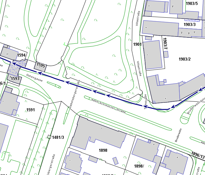

  • Ich habe mal versucht den Fehler zu berechnen für die Tour durch Regensburg. Leider hatte ich nicht die Daten der anderen Teststrecke. Leider bin ich mir nicht ganz sicher ob die Umrechnungsroutine mit Pythagoras inkl. Cosinus der Länge mit Wert der Breite so ganz korrekt ist. Auch musste ich den Breitengrad zur Cosinus-Berechnung aus den zwei Werten mitteln. Falls es falsch bitte melden. Die Berechnung steht in der Datei "Differenz.pl".
    http://dropcanvas.com/sppr9
    Sämtliche Tracks habe ich in CSV umgewandelt. Meine Software hat alle Koordinaten der CSV-Dateien mit allen Koordinaten des Referenz-Tracks verglichen und immer den kürzesten Abstand genommen.
    Differenz.pl Garmin.csv
    Differenz in Meter: 5.37471651931111
    Differenz.pl Magellan.csv
    Differenz in Meter: 6.55892477458747
    Differenz.pl Sportiva.csv
    Differenz in Meter: 7.66030294891904
    Differenz.pl Referenz.csv
    Differenz in Meter: 0
    (soll ein wenig der Kontrolle dienen ;) )
    Das Problem könnte natürlich sein, wenn man ein Gerät zu früh anschaltet und somit schon Hunderte von Metern entfernt vom Referenz-Track arbeitet. Aus diesem Grund habe ich noch die Gesamt-Dateien mit den Zwischenwerten für alle CSV-Einträge hochgeladen. Als 4. Parameter habe ich zusätzlich die Meterangabe eingefügt.
    Ob das alles richtig ist weiß ich nicht. Sollte ein Programmfehler vorliegen, so kann ich die Software erneut laufen lassen. Das Perl-Script habe ich unter Debian GNU/Linux laufen lassen.
    PS.: Habe gerade noch mal einen Fehler korrigiert. Bin mir aber immer noch nicht sicher ob es korrekt ist.

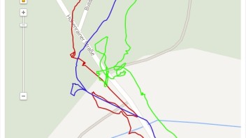

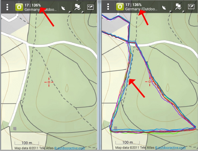

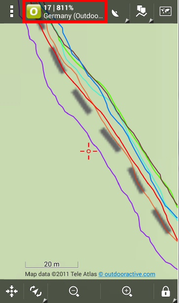

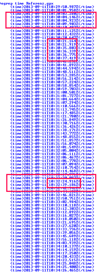

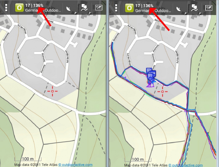

  • Ich habe mir mal den Referenztrack aus #3 des Smartphonetests heruntergeladen und stelle verwundert fest, dass das Aufzeichnungsinterval erheblich differiert, teilweise liegen die Punkte innerhalb einer Sekunde, dann wieder bis zu 15 Sekunden auseinander. Der gesamte Track hat "3 Enden" und entspricht mit nur 2,2 km auch nicht dem des Smartphonetests, in dem z.B die Waldrunde zweimal "gegangen" wurde. (http://www.pocketnavigation.de…or-smartphones-im-test/3/)
    Vermutlich wurde die Referenz (2,2 km in unter 7 Min.) auf dem Fahrrad erstellt und der Test zu Fuß gemacht.
    Ich denke, das läßt sich so vermutlich überhaupt nicht rechnerisch vergleichen, sondern muss per Augenschein mittels Übereinanderlegen der Tracks auf einer Karte verglichen werden?!

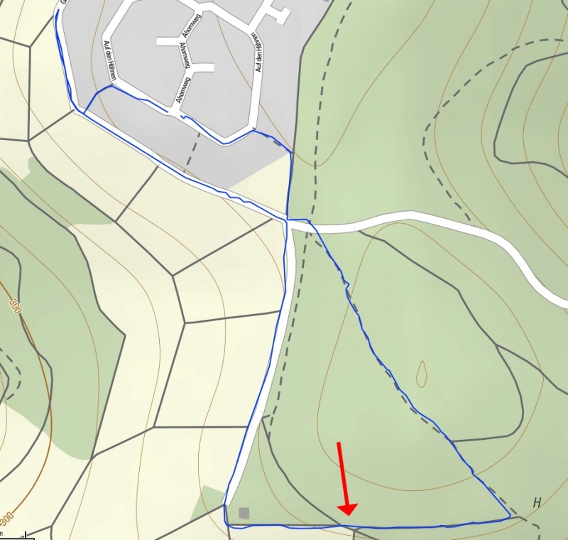

  • Die Zeit ist für die Referenz total egal. Der Vergleich geht nur auf die kürzeste Distanz vom "Track-under-Test" (TuT) zur Referenz. Oder auch anders ausgedrückt: Wie weit eiert der Track um eine gedachte ideale Linie. Und da eiern einige Empfänger eben deutlich mehr als andere.
  • Ok, andersherum gefragt, man muss also nur einen Track auf eine lagegenaue Karte "malen", bzw. einen vorhandenen Track "zurechtzupfen"? Das wäre zwar aufwendiger, als mit einem "Referenzgerät" einen Track aufzuzeichnen. Aber man kann ja nie sicher sein, dass nun genau dieser Track optimal ist. Die Trackerstellung über OSM-Karten dürfte dann im Wald aus dem selben Grund ebenfalls problematisch sein.
    Dann mach ich das mal für meine Testrunde.
  • Alles richtig.
    Ich würde, wenn ich unbedingt Waldstrecken dabei haben will, natürlich nicht den Singeltrail am Berg nehmen, sondern eher einen Forstweg, von dem ich weiß, dass er gerade verläuft. Idealerweise hat man ein schönes Stück im Stadtpark und eine Katasterkarte, so wie im Beitrag #14. Dann kann man die Referenz sehr genau erstellen. Auf den Meter kommt es dabei meiner Meinung nach nicht an, weil der systematische Fehler durch die Referenz für alle Geräte gleich ist und das Verfahren eh keinen absolut vergleichbaren Wert liefert.
    Es dürfte übrigens einen Unterschied machen ob man mit dem Auto, dem Fahrrad oder zu Fuß die Tracks aufnimmt. Das kann ja mal jemand, der Lust hat, verifizieren.
