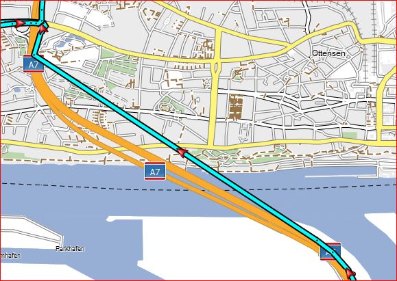

    was mich wundert, dass kein Smartphone bei der Trackaufzeichnung die Lock on Road-Funktion einsetzt.
    Mein Motorrad-Navi z.B. zeichnet den Track - wenn Navigation aktiv - genau auf der navigierten Strecke auf. Es ist somit kein Wunder, dass die Tracks, auch wenn die Punkte ab und an 1,8 km auseinander liegen, relativ gut aussehen.

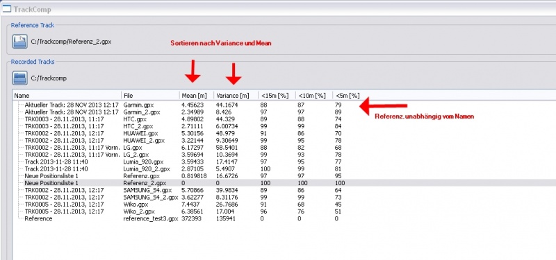

    In dem Tool wäre es nicht schlecht, wenn es nach dem Start (unter Windows) zuerst im selben Verzeichnis nach Referenzdatei und Tracks suchen würde.
    Dann wäre eine Sortiermöglichkeit (Referenz oben) nach Ergebnis pro Spalte "nice to have".
    Mean(Mittel) ist wohl die durchschnittliche Abweichung von der Referenz, aber was ist Variance (Unterschied)?
    http://de.wikipedia.org/wiki/Varianz_(Stochastik)

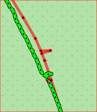

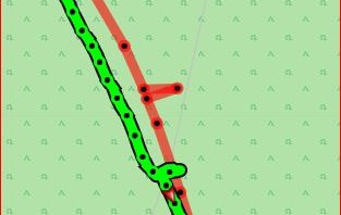

    mh da wäre ich aber nicht abgeneigt die Referenz zu korrigieren. Die Stelle ist natürlich schwer zu fassen, da steht ein mächtiger Baum so das man es sich beim Ablaufen gut merken kann.
    Tobias
