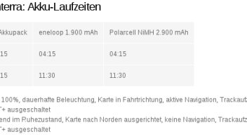

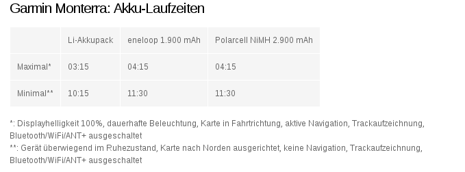

Bisher habe ich zum GPS Empfang nur Lippenbekenntnisse gehört und einen Track gesehen, den ich jetzt nicht als besonders überzeugend empfand. Und zum Thema Akku gibt es ein paar Zahlen von navigation-professionell (siehe Anhang). So wie es aussieht mit Ach und Krach 11h. Wobei die Tabelle mit den beiden Akkukapazitäten keinen Sinn macht. Also auch fragwürdig ist.
Ich bin selber an dem Gerät interessiert, nur bisher gibt es keine verlässliche Aussage ob es was taugt. Wir werden wohl warten müssen, bis die Jungs von pocketnavigation eines bekommen und das Teil mal genau ansehen.
