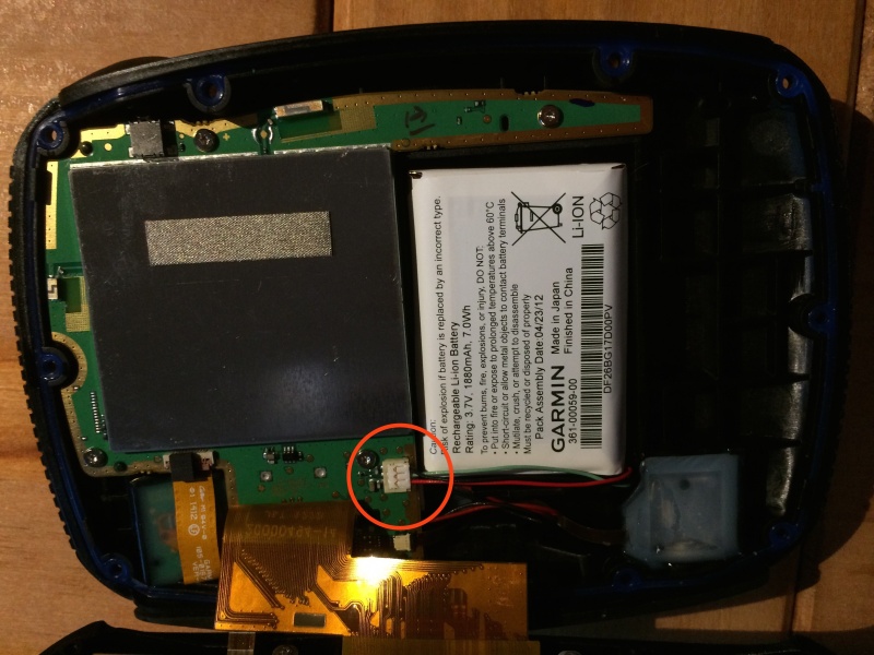

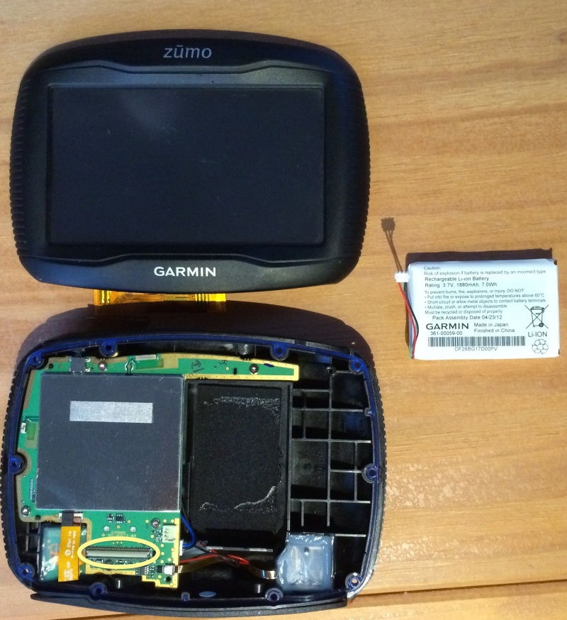

  • Das Zumo 350 lässt sich zumindest leicht öffen.
    Die 10 Torx T5 Schrauben entfernen und das Gerät vorsichtig aufklappen.
    Den Stecker des Akkus (roter Kreis) von der Platine abheben, nicht seitlich herausziehen. Der Akku selber ist eingeklebt, lässt sich aber leicht herausnehem.
    Ich empfehle das Flachbandkabel nicht abzuziehen (gelber Kreis), der Einbau kann etwas schwieriger sein.

  • Danke McGywer für die spitzen Erklärung und die Bilder dazu.
    Sollte für Leute mit ein wenig Technikverständnis zu meistern sein.

  • Klasse und Dank für die reingestellten Bildern! :tup:

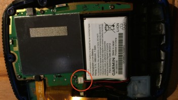

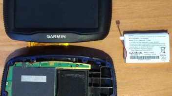

    Vielen Dank für die ausführliche und kompetente Anleitung :tup:
    Der Nachbauakku dürfte wohl innerhalb des nächsten Jahres an den Start kommen - dann sind die frühen Zumo 340/350 im entsprechenden Alter angekommen.
    Der Tausch selbst sieht ja wirklich einfach aus.
