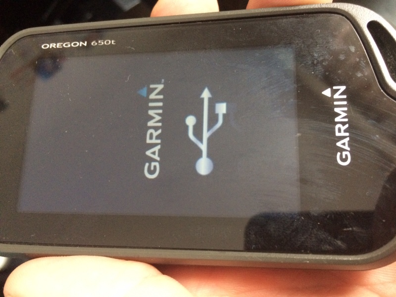

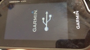

  • Hallo ich habe das Problem das mein Oregon 650 wenn ich es mit den Intuvia verbinde nur das Daten USB Logo anzeigt und ich nicht weiter bedienen kann.
    Was mache ich falsch?
    Am PC ist mir das auch schon passiert, das einmal das Navi einschaltet und ich es normal beienen kann und der Akku geladen wird, das andere mal kommt die Datenanzeige und ich kann nicht tun.
  • Die Schittstelle auf "Spanner" einstellen und beim Anstecken/Einschalten nicht in den Massenspeichermodus wechseln.
