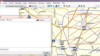

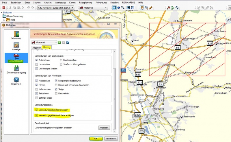

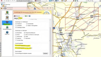

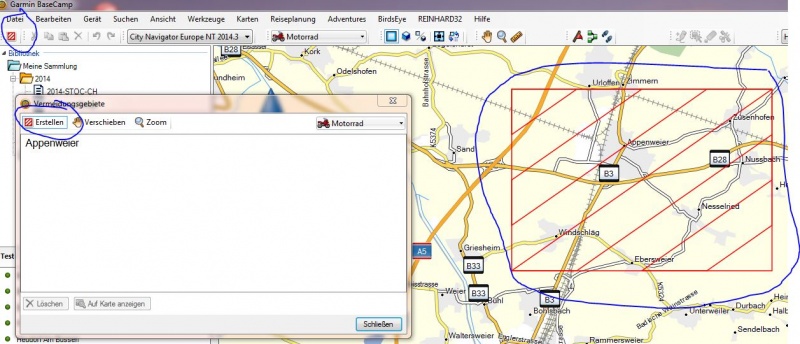

  • Also die Bereichvermeidung geht auch mit BaseCamp 4.42.:)
    Bearbeiten, Optionen, Aktivitätsprofile, Profil auswählen, Routing, dann ganz runterscrollen und bei Vermeidungsgebiete beide Haken setzten und auf OK.
    Dann erscheint in der Menueleiste ein neues Sybol, ein schraffiertes Quadrat.
    Das anklicken, dann geht ein Fenster auf und es kann durch diagonales aufziehen eines Bereiches eben der festgelegt werden. Anschließend das Fenster wieder schließen und der Bereich ist rot schraffiert dargestellt.
