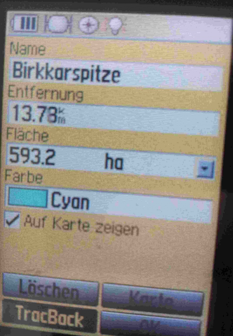

    Was ich in #5 und #10 getestet habe war Blödsinn. Keine Ahnung wie das Zustande gekommen isf.
    In #15 habe ich die Aussage korrigiert.
    Hier noch mal der Screenshot. Die Kursabweichung zeigte immer die Entfermung zur Linie an, bei 101m kam der Alarm. Der leider nicht solange klingelt, bis man qittiert, sondern nur einmal kurz, was die Funktion imho fast unbrauchbar macht.
    [Blockierte Grafik: http://fstatic2.mtb-news.de/f3/18/1865/1865722-js9ysrboofgs-kursabweichung-medium.png]
