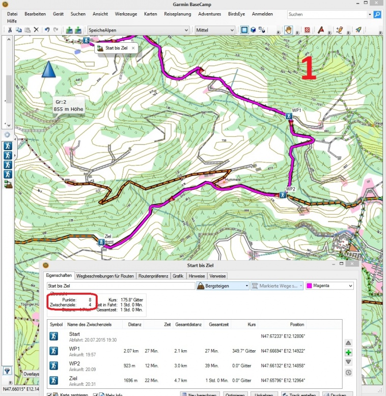

    Ich habe in Basecamp mal eine Demoroute mit 4 (zur besseren Verdeutlichung "echten") Wegpunkte erstellt (Start - WP1 - WP2 - Ziel) und im "Bergsteiger"-Profil berechnen lassen. Wie man in den Eigenschaften auf Bild 1 sehen kann: Die Route hat nur 4 Zwischenziele. Das sind genau meine 4 Wegpunkte. Insgesamt hat die Route aber 8 Punkte.
    Basecamp hat also noch 4 zusätzliche Punkte (Abbiegeanweisungen) eingefügt.
    In der exportierten GPX-Datei sind nicht nur meine 4 Wegpunkte, sondern alle 8 Punkte enthalten. Und nicht nur das: Auch die verwendeten Punkte der Polylinien (wege etc.) stehen mit drin. Die Gesamtanzahl der Punkte kann weit über die 50 hinausgehen bzw sogar ein Vielfaches sein. Wichtig ist die Anzahl der Zwischenziele.
    Auf dem Gerät wird die Route natürlich mit der Originalkarte sauber dargestellt. Es funktioniert aber genauso mit einer "fremden" Vektorkarte (im Bild 2a die Maroufi Bayern+), einer (natürlich nicht routingfähigen) Rasterkarte wie in Bild 2b oder sogar komplett ohne irgendeine Karte. Für Bild 2c habe ich sogar die Basemap ausgeschaltet.
    Die Route steht immer noch wie eine Eins. Die ausgewählten Datenfelder (Aufstieg, Abstieg, Entfernung zum Ziel, Zeit zum Ziel, ETA usw) passen auch.

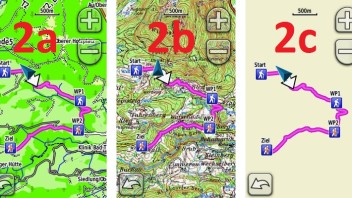

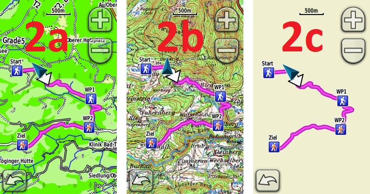

    Nimm mal die Karte, mit der du die Route erstellt hast, komplett vom Gerät runter. Nicht nur deaktivieren, sondern komplett weg. (img in imgx umbenennen beispielsweise)
    Dann wird die Route nicht mehr angezeigt, bzw. irgendwann doch berechnet, nur eben mit der aktiven Karte. Da kann zufällig die gleiche Route rauskommen, meistens jedoch nicht. Zumindest kommt erst mal gar nicht der LOS Knopf.
    (Die Version SpeicheAlpen ist arg veraltet, habe die mittlerweile komplett umgebaut;))
  • Nimm mal die Karte, mit der du Route erstellt hast, komplett vom Gerät runter.
    Die Speichenkarte habe ich nur auf dem PC installiert. Auf dem Oregon ist die gar nicht drauf.
  • Ich bin mir ziemlich sicher, dass eine Route nicht übernommen wird, wenn nicht haargenau dieselbe Karte auf dem Gerät vorhanden ist.
    Ich habe das noch mal ausprobiert, es kommt zu ganz merkwürdigen Dingen, wenn die Karte nicht da ist.
    Bei kurzen Routen wird der Verlauf dargestellt. Die Abbiegehinweise enthält aber nur Striche. Bei längeren Routen kann man noch LOS drücken, danach ist aber keine Route gestartet. Oder das Display ist voller Luftlinien. Manchmal kommt gar nicht erst der LOS Knopf.
    Es klappt einfach nicht, probiere das bitte noch mal aus.
