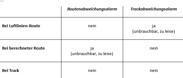

    Zusammenfassend könnte man also sagen:
    1. Grundsätzlich scheint der Trackabweichungsalarm beim GPSMAP 64 (und Oregon) mit zum jetzigen Zeitpunkt aktueller Firmware zwar zu funktionieren, allerdings nur mit erheblichen Einschränkungen, die die Funktion i Ggs. zur Umsetzung in früheren Gerätegenerationen weitgehend unbrauchbar werden lässt, nämlich:
    2. Der Trackabweichungsalarm funktioniert nur bei der Navigation mittels "Luftlinien-Routen", bei der Navigation mittels Trac(k)back gibt es keinen Alarm beim Verlassen des Tracks - anders als in früheren Gerätegenerationen.
    3. An der Zuverlässigkeit der Funktion bestehen angesichts der oben stehenden Praxiserfahrung eines sehr erfahrenen Nutzers einige Zweifel. Wenn selbst einem erfahrenen Nutzer unbemerkt Bedienungsfehler mit Fehlfunktion des TAA unterlaufen, ist das Risiko solcher Funktionsausfälle recht hoch.
    4. Vor allem gibt der Alarm nur ein einmaliges schwaches und damit leicht zu überhörendes Signal aus - anders als bei früheren Gerätemodellen mit einem vergleichsweise penetranten Alarm und einer regelmäßigen, zu quittierenden Wiederholung des Alarms.

  • Deine Tabelle hat Überschriften, die Missverstanden werden könnten, da es diese Begriffe im Gerät nicht gibt.
    Kursabweichungsalarm
    Dieser schrillt nur, wenn man eine Route benutzt und in den Routingeinstellungen "Luftlinie" gewählt hat.Bei einem Track oder einer berechnetet Route gibt es keinen Kursabweichungsalarm.
    Workaround bei einer berechneten Route: man kann einstellen, was passieren soll, wenn man vom Weg abkommt. Bei "Bestätigen" kommt ein PopUp mit der Frage, was zu tun sei.

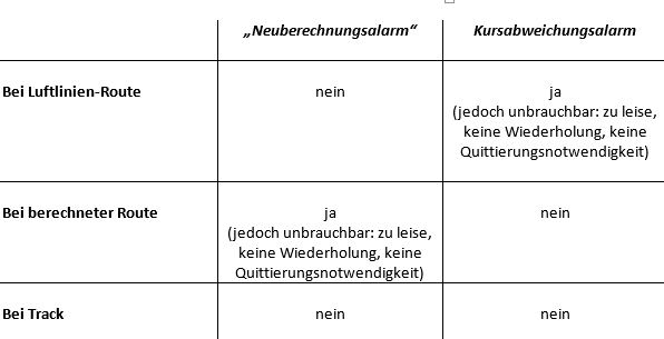

    Aus genau dem gleichen Grund, warum Du mit meinen Formulierungen nicht ganz einverstanden, bin ich mit den Deinen nicht vollends glücklich.
    Deine Aussagen beziehen sich immer streng auf das, was das Gerät kann. Mich interessiert aber auch, was das Gerät nicht kann.
    Deine Aussage "bei einem Track oder einer berechneten Route gibt es keinen Kursabweichungsalarm" ist - Deinen Tests zufolge - absolut richtig im Hinblick Oregon oder GPSMAP 64.
    Als generelle Aussage (miss-)verstanden ist die These dagegen ebenso falsch.
    Nicht nur gibt es bei früheren Gerätegenerationen wie dem 60 Csx eben genau das: einen Trackabweichungsalarm bei der Nutzung des Gerät mit einem Track, sondern vor allem könnte es all das auch ohne weiteres geben. Es ist ein derber Mangel, vielleicht sogar ein Bug der Geräte, dass es zumindest den Trackabweichungsalarm beim Einsatz mit Tracks nicht (mehr) gibt.
    Ich habe aber meine Übersicht entsprechend Deines Hinweises etwas sprachlich geändert. In der nachstehenden Form es nicht missverstanden werden:
    Was mich aber zum Punkt des Trackabweichungsalarms noch interessieren würde: Besteht denn bei den neueren Geräten keine Möglichkeit, die Art des Hinweistons frei zu wählen? Beim 60 Csx konnte man für die unterschiedlichen akustischen Hinweise auswählen, welchen Signalton man nutzen möchte. Und die Signaltöne unterschieden sich durchaus in ihrer Auffälligkeit. Auch beim 60 gibt es das vergleichsweise unauffällige kurze "bieb" und das langezogene penetrante "riiriirriirrirrirrirr"... Ich weiß nicht mehr, wie es voreingestellt war. Jedenfalls ist der Trackabweichungsalarm jetzt mit "riiriirriirrirrirrirr" belegt... Auch dieses Signal könnte durchaus sehr viel lauter ausfallen - gerade für den eigentlich vorgesehenen Marine-Einsatz. Ich kann mich aber bei einer Tour nicht erinnern, dass ich das jemals überhört hätte (zumal es in kurzer Folge ohnehin wiederholt wird, solange man nicht quittiert).

    Im Hinblick auf den Kursabweichungsalarm ist meiner Ansicht nach jetzt klar, was die Geräte können und - vor allem - was sie leider auch nicht (mehr) können.
    Falls doch noch ein anderes, deutlich auffälligeres akustisches Signal gewählt werden können sollte, käme vielleicht noch die von Garmin offensichtlich eher präferierte Navigation mittels Route anstelle von Track in Betracht - allerdings auch nur in der Form der Luftlinien-Navigation, nicht aber der Navigation per berechneter Route. Denn bei letzterer fehlt der Kursabweichungsalarm ebenso wie für die Tracknavigation.
    Vorbehaltlich eines etwas lauteren Signaltons war ich war schon drauf und dran, in der Luftlinien-Routen-Navigation wirklich eine echte Alternative zur TracBack-Navigation auf meinem 60 Csx zu sehen.
    Nach Euren ergänzenden Informationen bin ich aber ernüchtert zu der Erkenntnis gelangt, dass Garmin es halt einfach nicht kann.
    1. Luftlinien-Navigation
    Wenn ich Euch richtig verstanden habe, gibt es bei der Luftlinien-Navigation nach wie vor (wie schon beim 60 Csx) keine Möglichkeit, die Bezeichnung der Wegpunkte auszublenden. Hat man also eine aus einem Track errechnete Luftlinien-Route mit 250 Luftlinen-Routen-Punkten, dann hat man auch 250 x Text auf dem Display stehen. Im Ergebnis sieht man von der Route und der Karte vor lauter durchnummerierten Wegpunkten nichts mehr. Was dieser Schwachsinn soll, hat sich mir auf dem 60 Csx schon nicht erschlossen. Ich kann mir das nur so erklären, dass Garmin beim Luftlinien-Routen eben nur ein sehr grobes Routing unterstellt mit wenigen Zwischenpunkten - wie es bei der Seefahrt sicher passt. Wenn man mit zehn Punkten auf einer 30 km langen Bergtour auskommt, sind die Nummern unproblematisch. Bei 250 Punkten dagegen nicht. Dass Garmin den Nutzern die Anzeige der informatorisch völlig wertlosen internen Nummern auf dem Handheld aufzwängt, ist umso unverständlicher, als die Nummern auf Basecamp von Haus aus nicht angezeigt werden. Von "WYSIWG" scheint man bei Garmin offensichtlich noch nichts gehört zu haben...
    Würden die Bezeichnungen bzw. Nummern nicht angezeigt, könnte man über Luftlinien-Routing anstelle von TracBack tatsächlich nachdenken. Ein kleiner Vorteil bestünde darin, dass selektiv einzelne Wegpunkte (an Weggabelungen) rationell in sprechende Wegpunkte (mit Alarm) umgewandelt werden könnten. Der Vorteil hält sich gegenüber Tracback aber in Grenzen, da man auch für TracBack manuell zusätzliche Wegpunkte auf die zentralen Wegscheide-Stellen setzen kann. Bei den neueren Geräten werden diese Punkte laut Speichennippel sogar automatisch eingebunden in die Wegpunkte-Liste bei TracBack, bei den früheren Geräten erfolgte zumindest der Alarm bei Annäherung an die Weggabelung.
    2. Navigation per berechneter Route
    GPS-Puristen der ersten Stunde lehnen diese Art der Navigation in der Regel ab. Ich denke, man sollte hier differenzieren.
    a) Erstellung einer berechneten Route / eines berechneten Tracks
    Gegen eine Berechnung der Route auf dem heimischen PC mit ggf. manueller Nachkorrektur spricht aus meiner Sicht absolut nichts. Im Gegenteil ist das meiner Ansicht nach wirklich ein Mehrwert der autoroutingfähigen Garmin-Karten. Die Erstellung einer solchen Planstrecke geht sehr rationell und das Ergebnis in Gestalt eines äußert präzisen Tracks bzw. einer einer sehr präzisen Route kann sich absolut sehen lassen. Worin der Vorteil grober Luftlinien-Routen oder extrem mühsam manuell erstellter feinerer Tracks bestehen soll, erschließt sich mir jedenfalls nicht.
    b) Nutzung einer berechneten Route mit Navigationshinweisen
    Berechnete Routen können anders als bloße Tracks oder Luftlinien-Routen auch Hinweise auf Abzweigungen aussteuern. Denn das Programm kann Kreuzungen / Weggabelungen / Wegscheiden auf der Karte identifizieren und *einigermaßen* trennscharf erkennen, an welcher Stelle es eines Hinweises bedarf und an welchen Stellen ein Hinweis überflüssig erscheint (Kein Hinweis bei "geradeaus weiter").
    Es gibt aber Aspekte, die gegen eine solche Navigation sprechen. Die automatisch erzeugten Navigationshinweise basieren vor allem im Gelände auf vergleichsweise vagen Annahmen. Während eine Abbiegesituation im Straßenverkehr nahezu immer eindeutig ist, ist das im Gelände keineswegs notwendigerweise immer so.
    So mag im Gelände die Strecke just an der Stelle eine Rechtskurve ziehen, an deren Scheitelpunkt ein auf der Karte nicht verzeichneter Weg "geradeaus" fortführt. Das Programm interpretiert die Kurve mangels Kenntnis der Gabelung als "geradeaus weiter" - während eigentlich "halbrechts abbiegen" die richtige Information gewesen wäre.
    Und oft mögen umgekehrt in Kurven des markierten großen Wanderwegs kleine Trampelpfade links und rechts abgehen, bei welchen die errechnete Route vorsorglich ein "halbrechts auf markiertem Weg halten" ausgeben müsste (und es vielleicht auch tut), obwohl der Hinweis völlig überflüssig ist... Das könnte schnell nervig werden und den "Naturgenuss" einschränken...
    Ich habe gestern auf einer Tour mehrfach automatisch auf dem Gerät errechnete Routen ausprobiert (u.a. weil ich etwas von der geplanten Strecke abgewichen war). Die Funktion war ein Vollversagen. Soweit akustische Signale ausgesteuert wurden, geschah dieses an falscher Stelle. In der Regel gab es aber überhaupt kein Signal und ich bin fernab von der durch das Gerät berechneten Route weitermarschiert, wobei das Gerät ständig fröhlich "rückwärts" zur letzten verpassten Abzweigung gerechnet hat, ohne irgendein Signal über die Kursabweichung auszugeben...
    Das Prinzip der Straßenverkehrsnavigation im Gelände wird daher wohl auf lange Sicht deutlich ungenauer sein als auf den Straßen selbst.
    Man muss daher wohl auch hier differenzieren: Bei ernsthafteren schwierigen, vielleicht gefährlichen Touren sollte man wohl besser berechnete Routen nur als Grundlage für die Erstellung einer Luftlinien-Route oder eines Tracks nutzen, um für diese manuell Wegpunkte mit Annäherungsalarm und Abbiegehinweisen zu setzen.
    Für einen Großteil von Eintages-Touren etwa im Gebirge auf meist markierten Wanderwegen könnten berechnete Touren dagegen unter gewissen Umständen eine brauchbare - vor allem sehr schnell erstellte - Alternative zum Track oder zur "Luftlinien-Navigation" darstellen.
    Für diejenigen Nutzer, die aus Zeitgründen sowieso in der Regel keine manuellen Wegpunkte an Abzweigungen setzen, dürfte gelten: Routen mit automatisch errechneten Abbiegehinweisen dürften "im Durchschnitt" potenziell noch immer besser sein als Routen ohne jegliche (akustische) Abbiegeinformation. Ich würde aber empfehlen IMMER neben der berechneten Route auch den entsprechenden Track auf dem Gerät mitzu führen. Allein schon deswegen, weil die Route nur solange auf dem Gerät gezegt wird, wie diese aktiv genutzt wird, während der Track dauerhaft zur Orientierung in die Karte eingeblendet werden kann...
    c) Neuberechnung der Routen auf dem Handheld
    Völlig inakzeptabel ist dagegen mE, dass ein Handheld die Route neu und anders berechnet als auf dem Rechner bereits geschehen. Damit habe ich auf dem 60 bereits einige Erfahrung gesammelt. Es ist dabei nur Mist herausgekommen.
    Wenn ich auf dem Rechner eine Route oder einen Track berechnen habe lassen und diesen ggf. noch an ein paar Stellen manuell korrigiert habe, dann will ich auch auf dem Handheld längs genau dieser Wegstrecke geführt werden und nicht über eine etwa 10 km längere Strecke, nur weil das Gerät anders rechnet als der PC zuhause oder weil die manuellen Korrekturen an der Strecke durch das Handheld wieder verworfen werden.
    Zwar habe ich Speichennippel so verstanden, dass sich diese berechneten Routen bei den neueren Geräten so fixieren lassen, dass eine Neu- und Anders-Berechnung auf dem Handheld unterdrückt wird.
    Andererseits soll das wohl nur bei einer Identität des Kartenmaterials auf Rechner und Handheld funktionieren. Schon gar nicht funktioniert es dann wohl, wenn auf dem Rechner zur Erstellung der Route eine autoroutingfähige Karte genutzt wird, während auf dem Handheld die zur Orientierung vor Ort wesentlich bessere Rasterkarte (etwa des Alpenvereins) installiert ist.
    Soweit es nicht möglich ist, auf dem Rechner berechnete Route mit Garantie ohne wenn und aber zu 100% identisch auf dem Handheld ausführen zu lassen, ist die Nutzung berechneter Routen auf dem Handheld für die Off-road-Navigation aus meiner Sicht indiskutabel.
    Hinzukommt, dass es bei den Garmin-Geräten bei berechneten Routen überhaupt keinen Streckenabweichungsalarm gibt. Der von Speichennippel erörterte Workaround eines Signaltons zum Neuberechnen beim Verlassen der Route erscheint aus mehreren Gründen bestenfalls als unbefriedigende Notlösung.
    Beim Kursabweichungsalarm lässt sich die zulässige Abweichung vorgeben und das Gerät meldet zuverlässig jede Entfernung um mehr als x Kilometer vom Streckenverlauf. Beim "Neuberechnungsalarm" entscheidet das Gerät dagegen nach nicht steuerbaren Kriterien, ab welcher Entfernung vom ursprünglichen Kurs eine Neuberechnung vorgeschlagen werden soll. Im ungünstigsten Fall ist man da schon einen Kilometer in die falsche Richtung gelaufen....
    Fazit:
    Die einzig wirklich brauchbare Form der Navigation im Gelände bleibt mE auch bei den neueren Geräten die TracBack-Option.
    Das dürfte auch der Grund sein, warum diese - und nicht die von Garmin vermutlich aus geschäftspolitischen Gründen (Kartenverkauf) eigentlich favorisierte Variante der Routennavigation - nach Speichenippels beschriebenen Erfahrungen von der Mehrzahl aller Garmingeräte-Nutzer genutzt wird.
    Gegenüber früheren Gerätegenerationen hat Garmin die Tracknavigation - soweit ich die Erläuterungen richtig verstanden habe - sowohl einesteils verbessert als auch andernteils verschlechtert. Besser geworden ist, dass nun auch Wegpunkte entlang des Tracks automatisch eingebunden werden. Wenn ich richtig gelesen habe, hat der Track jetzt eine feste Richtung im Gegensatz zu früheren Geräten, bei denen der gewählte Zielpunkt auf dem Track über die Richtung entschied. Will man in die andere Richtung gehen, muss die Trackrichtung erst auf dem Handheld geändert werden. Umständlich einerseits, aus meiner Sicht trotzdem eine Verbesserung, weil jetzt eindeutig festlegbar ist, welche von den zwei Teilstrecken auf der Mitte eines Tracks für die Zurücknavigation genutzt werden sollen. In der Praxis hat das auch beim 60 Csx weitgehend funktioniert. Jetzt ist es aber gesichert. Eine deutliche Verschlechterung stellt mE dagegen dar, dass man den Zielpunkt nicht frei längs des Tracks festegen kann, sondern der Zielpunkt immer mit dem Endpunkt gleichgesetzt wird. Über den von Speichennippel beschriebenen Workaround eines nachträglich auf dem Handheld auf den Zielpunkt gesetzten Wegpunktes kann man sich zwar auch die Reststrecke dorthin anzeigen lassen, aber das ist nicht nur unkomfortabel, sondern auch unbefriedigend, weil weitere Angaben zur voraussichtlichen Ankunftszeit, zur benötigten Zeit falsch auf der zentralen Seite angezeigt werden, auf der Aktive-Route-Seite dagegen möglicherweise gar nicht.... Wirklich schlecht ist aber, dass der Kursabweichungsalarm bei den neueren Geräten bei TracBack nicht mehr funktioniert...

  • Danke an euch... das mit der Einstellung Marine / Einst. von Marinealarm / Kursabweichungsalarm kannte ich noch nicht.-)
    Ich werde das mal bei Gelegenheit testen mit 10m (0,01km)
    @wodin: Töne hast du beim Oregon mehrere zur Auswahl die sind laut genug (lange/kurze/laute/leise)
    Danke für die Info. Das relativiert dann die Bewertung des Kursabweichungsalarms mangels ausreichender Lautstärke als unbrauchbar. Es fehlt dann aber immer noch die Einsatzmöglichkeit bei TracBack, bei berechneten Routen und vor allem die penetrante Wiederholung...
    Ich würde es mit einer Einstellung von ca. 0,1 m (also 100 m) probieren. 0,01 km bzw. 10 m sind zu restriktiv. Das Signal ist oft ungenauer und die Route verläuft ja oft auch nicht exakt auf dem Weg...
    Dass Du die Funktion nicht kanntest, wundert mich nicht. 99% aller Nutzer dürften diese Funktion nicht kennen, weil sie unter Marine Funktionen versteckt ist. Und dabei kommt niemand auf die Idee, dass es sich um eine wertvolle Funktion an Land handeln könnte...
    Diese Tatsache dürfte auch der Grund sein, warum "niemand" (so wenige) die Funktion bei TracBack oder berechneten Routen vermisst bzw. die mangelhafte Umsetzung (kein Wiederholungsalarm, etc.) moniert.
