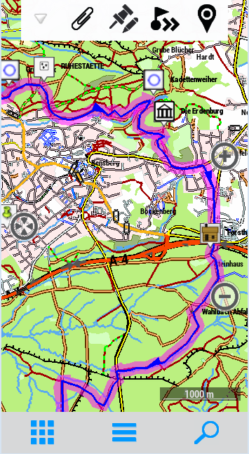

  • Hi Erich,
    überprüfe mal die Werte für die Anzeigedicke der verwendeten Tracks, also des Tracklogs mit dem von dir gezeichneten Track.
    Diese werden nicht übereinstimmen.
    Bei gleichen Werten sollte das gleich Ergebniss herauskommen.
    Doppellinie navigierter Track
    Innenlinie:
    => Dicke = abhängig von der Dicke des Ausgangs-Tracks
    Außenlinie:
    => Dicke wird in den Einstellungen zum navigierten Track eingestellt
    Zusatzinfos:
    - überschreitet die eingestellte Dicke des Ausgangs-Tracks einen bestimmten Wert(?) im Verhältnis zur eingestellten Dicke der Außenlinie, wird die Dicke dieser autom. erhöht
    - die eingestellte Realdicke des Ausgangs-Tracks wirkt sich auch auf die Gesamtdarstellung aus
    Richtungspfeile:
    => haben die Farbe der innenliegende(central) Linie
    => Dicke ist abhängig von der Dicke des Ausgangs-Tracks
    Das Beispiel ist mit Dicke 12 für die Doppellinie und 3 des Ausgangs-Tracks
    Hinweis:
    in früheren TN-Versionen(<3) wurden Pfeile sowohl für die Innen, als auch Außenlinie generiert.
    Dieser Fehler ist reportet aber bis heute nicht korrigiert.
  • Das Beispiel ist mit Dicke 12 für die Doppellinie und 3 des Ausgangs-Tracks.
