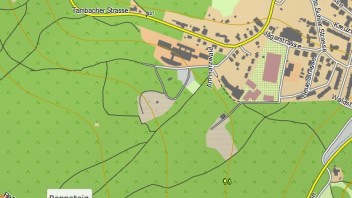

    Wenn du eine Koordinate nennst kann ich mal nachsehen und einen Screenshot hier einstellen.
    Grüsse
    Anton
  • Ja in der Nähe von Oberhof der Rennsteig. POI´s und Hütten waren übrigens eingezeichnet.

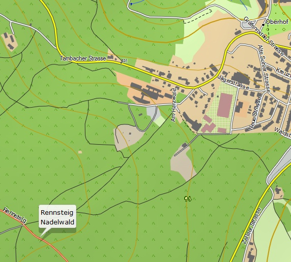

  • Ich hatte gestern abend bei einem Kumpel die Gelegenheit mir diverse Versionen der Karte anzuschauen.
    In allen, 2010,2012,V6,V7 waren auf die eine oder andere Art Markierungen des Rennsteiges zu sehen.
    Während in der 2010 die Markierung durch eine rote getrichelte Linie erfolgte, erfolgt die Markierung/hervorhebung der Wanderwege bei den anderen Versionen,durch eine rote Einfärbung der normalen Weglinie. In der V7 ist der Rennsteig zusätzlich mit dem Label "Rennsteig" hervorgehoben.
    Diese Wander-Markierung erfolgt nur wenn ein entsprechendes Profil(Fuß, Wandern,Bergsteigen) ausgewählt ist.
    Ansonsten ist mir erstmal nichts besonderes aufgefallen. Alle Objekte wie Flächen,Linien,POIs scheinen vorhanden zu sein.
