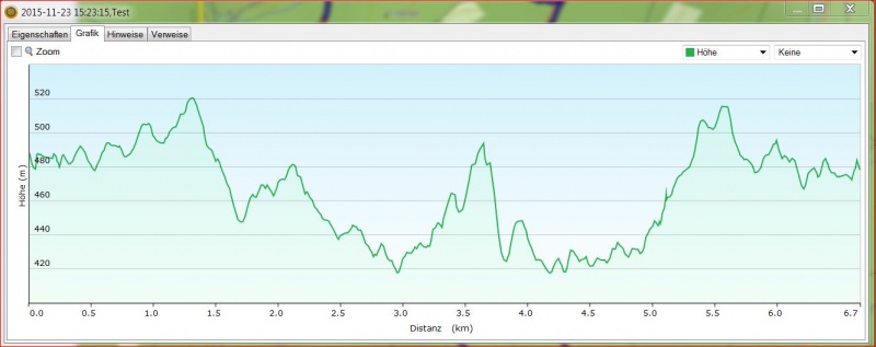

  • Hallo zusammen, heute habe ich nochmals getestet. Jetzt schauts noch grausamer aus. Testreihenfolge. Alle Einstellungen normal. 680 in einer Fototasche auf der Seite, ca. 3Km. Gerät hat leicht gebaumelt. Danach 680 in Brusttasche ca. 10 min, Einstellung normal, anschliesend ca. 10 min in der Hand ruhig getragen, jetzt 680 auf Übertragung langsam umgestellt bis zum Schluss. Ich werde es jetzt mal auf einer anderen Tour ausprobieren. Diese liegt etwas ungeschickt.
  • Nochmaliger Test. Vorgehensweise. Gerät auf Werkseinstellungen.
    Das 680 in einer Fototasche auf der Seite befestigt, ähnlich Halterung 60CSx, zumindest von der Länge und dem baumeln. Tasche baumelt leicht. Ca. 3Km oder 40 min so gelaufen. Danach das 680 in die Brusttasche gesteckt und ca. 10 min gelaufen. Weitere ca. 10 min das 680 ruhig in der Hand getragen, mit freier Himmelssicht. Darauf das 680 auf Übertragung Intervall auf Seltener eingestellt. So gelaufen bis zum Schluss. Ergebnis ist schlecht. Ich werde es auf einer anderen Tour, die näher am Haus nochmals versuchen. Gestern habe ich das Gerät in die Brusttasche gesteckt und kurz getestet. Ergebis war gut. Profil schön geglättet. Grüßle

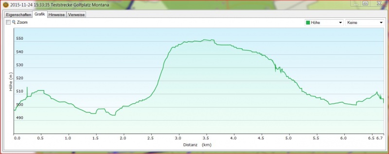

  • Probier einfach mal das Montana im Modus "Höhenmesser" Profiltyp "Höhe/Distanz" zu betreiben. Mit meinem Montana 600 hatte ich bei Höhenaufzeichnungen in diesem Modus noch nie Probleme.
    betreibe ich allerdings das Gerät im Modus "Barometer" ist die Höhenanzeige quasi irrelevant. Man sieht das bereits im Datenfeld "Höhe", denn die zeigt nun Sprünge und Wechsel in der Anzeige. Das könnte dann die Oszillationen deiner Messkurve erklären. Und es macht auch Sinn: Im Modus Barometer ist die Druckanzeige ( und nicht die Höhe) von Wichtigkeit. Wie beim Zimmerbarometer soll nun die Druckänderung angezeigt und aufgezeichnet werden. Dabei soll das Gerät nicht bewegt werden.
    Probier mal den eingangs beschriebenen Modus und ich bin sicher dein Problem ist weg

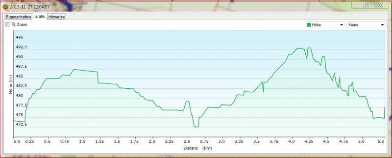

    [FONT=&quot]Hallo, das mit dem Höhenprofil lässt mich einfach nicht los. Heute Morgen bin ich eine verhältnismäßig ebene Strecke gegangen. Offenes Feld, freie Himmelssicht. Das Ergebnis ist nach meiner Meinung nicht so schlecht. [/FONT][FONT=&quot]Interessant wäre ein zweites Montana 680. Ich nehme mal an, dass das 680 durch zwei Satellitensysteme GPS und Glonass genauer misst und das Höhenprofil genauer darstellt. Das Problem für mich ist, das sehr saubere Höhenprofil von meinem 60CSx. Hätte ich das nicht zum Vergleich, wäre alles in Ordnung. Das Höhenprofil habe ich auf Werkseinstellung, und langsamere Trackpunkte und Höhe/ Distanz eingestellt. Frage, wie sehen denn bei Euch die Höhenprofile aus?[/FONT]
  • Hier mal eine Vergleichs- Höhenkurve
    Das Montana 600 war im Barometermodus Höhenmesser Profiltyp Höhe/Distanz und die Autokalibrierung war aus.
    und hier eine geglättete Darstellung mit einer anderen Software bei gleichen Aufzeichnungsdaten:
    Man sieht recht gut welchen Einfluss die Glättung hat, wobei die Basecamp Kurve die genauere ist.
    Die Frage einiger Anderer, wie den deine beiden Garmins geglättet werden spielt also eine wichtige Rolle.
    Probier trotzdem mal im Barometermodus Höhenmesser, ich bin ziemlich sicher deine Resultate werden besser.
