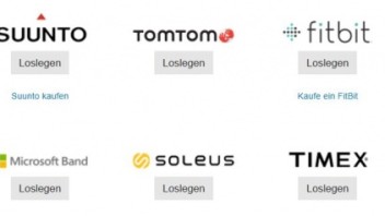

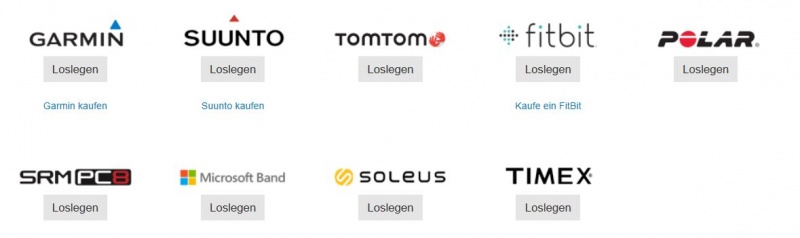

  • Auf der "STRAVA"-Homepage funktioniert der Upload nur mit Dateien des Typs tcx, fit oder gpx bzw. direkt über die Strava-App.
    Außerdem können Daten von den (Fitness)- Geräten dieser Hersteller direkt hoch geladen werden (vgl. Screenshot).
    Ich finde es schade, dass TwoNav hier noch nicht auf den Zug aufgesprungen ist und der Entwicklung etwas hinterherläuft ...

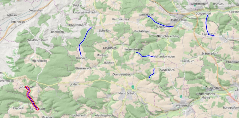

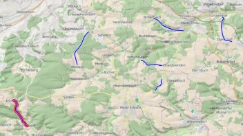

  • Also ich habe Dir hier mal ein paar Strava-Segmente zusammengestellt, die jeweils mindestens 1 km lang sind. Die FIT-Files wurden hiermit erzeugt:
    http://gniza.org/segments/
    Eine Anzeige dieser Files z.B. in einem Garmin Edge 810 ist problemlos möglich.
    Kurze Frage: Ich sehe in jeder Beispieldateien einen recht kurzen Track, der aus einem Segment besteht. Ist das richtig? Oder sollte man mehr sehen?
  • Kurze Frage: Ich sehe in jeder Beispieldateien einen recht kurzen Track, der aus einem Segment besteht. Ist das richtig? Oder sollte man mehr sehen?
    Das passt so !
    Strava-Segmente sind nur relativ kurze "Tracks" die von den Strava-Usern selbst definiert werden können. Das ist dann z.B. einen Berg hoch, wo man sich dann mit anderen Usern "messen" bzw. "vergleichen" kann (wer schneller hochgefahren ist :D).
