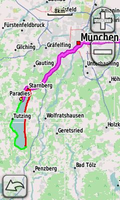

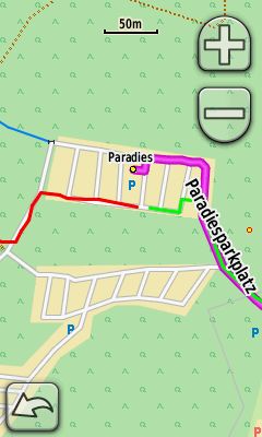

    3) Laufrichtung bei Rundkursen
    Entweder setzt du (wie von trailsurfer vorgeschlagen) kurz hinter dem Startpunkt einen zusätzlichen Wegpunkt.
    Oder du zerteilst den Track in 2 Abschnitte (Hin- und Rückweg). Diesen Etappen kannst du unterschiedliche Farben zuweisen. Du startest also zum Beispiel zuerst entlang des roten Tracks. Die grüne Linie ist dann der Rückweg.
    Hier am Beispiel eines Rundwegs um den Starnberger See:
    magenta: Route mit dem Auto zum Parkplatz "Paradies" in der Nähe des Startpunkts
    rot: erster Teilabschnitt (bis zum Campingplatz)
    grün: zweiter Teilabschnitt zurück zum Auto
