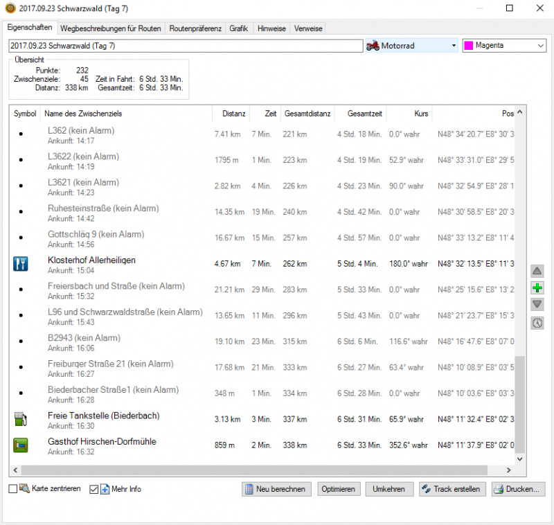

  • Hallo Volker,
    tatsächlich war "Route bei der Übertragung immer auf Karte auf meinem Gerät abstimmen aktiv". Das habe ich abgeschaltet und die Route in BaseCamp neu berechnet. BaseCamp und Zumo 595 haben aber beide die 2018.20 Karten drauf. Alte Karten sind nicht installiert.
    Leider ohne Erfolg.
    Sonst, in der Auswahlliste ist genau 1 Gerät, mein Zumo 595.
    Hier das GPX, aus BaseCamp, was z.B. ein solches Problem bei mir hervorruft, wenn es dann im Navi importiert ist: https://tinyurl.com/y8tqxddm

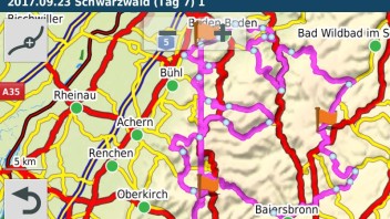

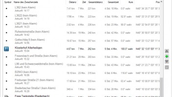

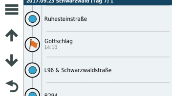

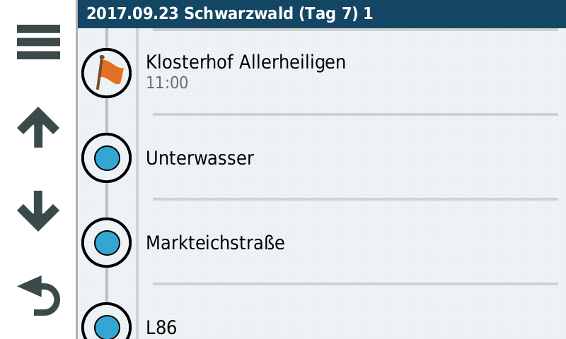

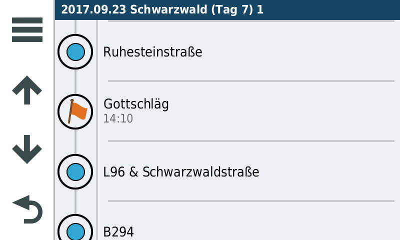

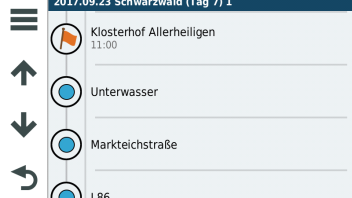

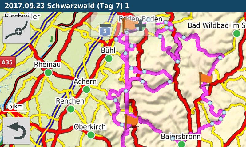

    Bei mir ist es dann so, dass es Wegpunkt "Klosterhof Allerheiligen" doppelt in der Route angefahren wird. Das erste Mal Anfahren passt. Er ist drin. Beim zweiten Mal auf der Route ist er einfach weg. Der Wegpunkt wird nicht angezeigt. Stattdessen habe ich nur "Gottschläg", was laut BaseCamp ein einfacher Shaping Point ist, aber im Zumo nun ein Zwischenziel.
    Außerdem wird eine Art Luftlinie zum Wegpunkt angezeigt, welchen es nicht gibt. Diese Luftlinie macht auch keinen Sinn. (In BaseCamp gibt es die nicht!) Erstelle ich die Route ohne doppelten Wegpunkt, ist das Problem weg. Das Problem kann ich auch mit neuen erstellen Routen reproduzieren, mit anderen Wegpunkten, es ist definitiv nicht ein Einzelproblem dieser Route. Screenshots hänge ich gleich mal an.

  • ...hab die Route mit meinem 395 getestet, zwar auf 2018.1 Karte umgerechnet, hat aber den selben BUG. Der Wegpunkt "Klosterhof Allerheiligen" existiert nur 1x in der Route, an der 2.Stelle gibt's ihn einfach nicht und der SP davor ist mit Alarm. An der Stelle wo der Wegpunkt hätte sitzen sollen wird eine Luftlinie gezogen nach Norden...
