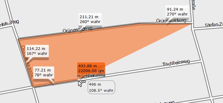

Konkret zum Testablauf, ich folge kurz vor dem Ziel NICHT der Route des Gerätes und laufe eine Straße parallel (100m parallel zur Route) die auch zum Ziel führt, ich stehe dann 50m vor dem Ziel und das Gerät zeigt Kursabweichung 500m an (GPS Empfang 100%), die 500m Abweichung entstehen ab dem Zeitpunkt wo ich der letzten Abbiegeempfehlung des Gerätes nicht mehr nachgekommen bin, ab diesem Ereignis wird die Distanz (Anzeigefeld Kursabweichung) aufaddiert, ich müsste also 500m zurück um auf Kursabweichung nahe 0 zu bleiben obwohl ich fast (50m) vor der Haustüre stehe und real nie mehr als 100m vom Kurs (der Route) abgewichen bin, was ich nach meinem Verständnis zur Kursabweichung als Software Bug interpretiere.... [Blockierte Grafik: http://https://www.bilder-uplo…ild-a4edda-1549279333.jpg]

Nun könnte man versucht sein zu behaupten, dass die Meterangabe für die "Kursabweichung" die aufsummierte Wegstrecke abweichend von der geplanten Route sein könnte.
Nachgemessen in Basecamp entspricht das auch dem Umweg über Grünewaldweg, Ostrowskistrasse, Tischbeinweg.
Dann wäre die Verwendung von "Kursabweichung" jedoch völlig falsch. -
