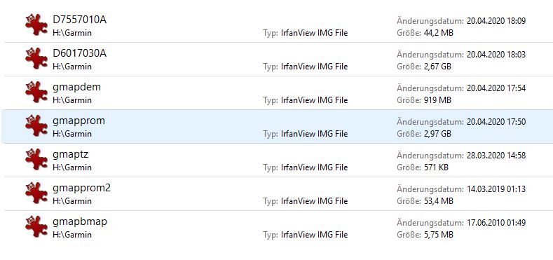

  • Gibt es auf dem Edge nur eine einzige Karte?
    Das die Meldung "Karten nicht freigeschaltet" könnte auch dadurch verursacht werden, dass es noch ein weitere img-Datei (Kartendatei) gibt, welche den Fehler verursacht.
    Oder bei der Installation der Karte ist etwas schief gegangen, würde auch das Einfrieren erklären. Karte erneut installieren wäre einen Versuch wert.
  • Die Datei D7557010A.img mit nur 44,2 MByte Größe würde ich im Edge mal umbennen zu D7557010A.bak
    Danach den Edge booten und schauen was passiert. Falls das nichts bringt, die andere D6017030A.img ebenfalls umbenennen.
    So lässt sich möglicherweise die nicht freizuschaltende Karte ausfindig machen.
  • So, die Datei D7557010A ist von Trailforks. Diese installiert sich wieder, wenn der Edge mit Garmin Connect verbunden ist.
    Die D6017030 (mit über 2 GB) habe ich in einen Ordner verschoben. Die Fehlermeldung ist beim Starten weg. Die Karte wird noch angezeigt.

  • Bislang konnte ich keine Auffäligkeiten nach dem Entfernen der o.g. IMG Dateien feststellen.
    Die Fehlermeldung ist weg und das war mir wichtig.
    Bisher ist auch das Problem des Geschwindigkeitssensor nicht mehr aufgetreten. Aber da warte ich mal noch ab.
