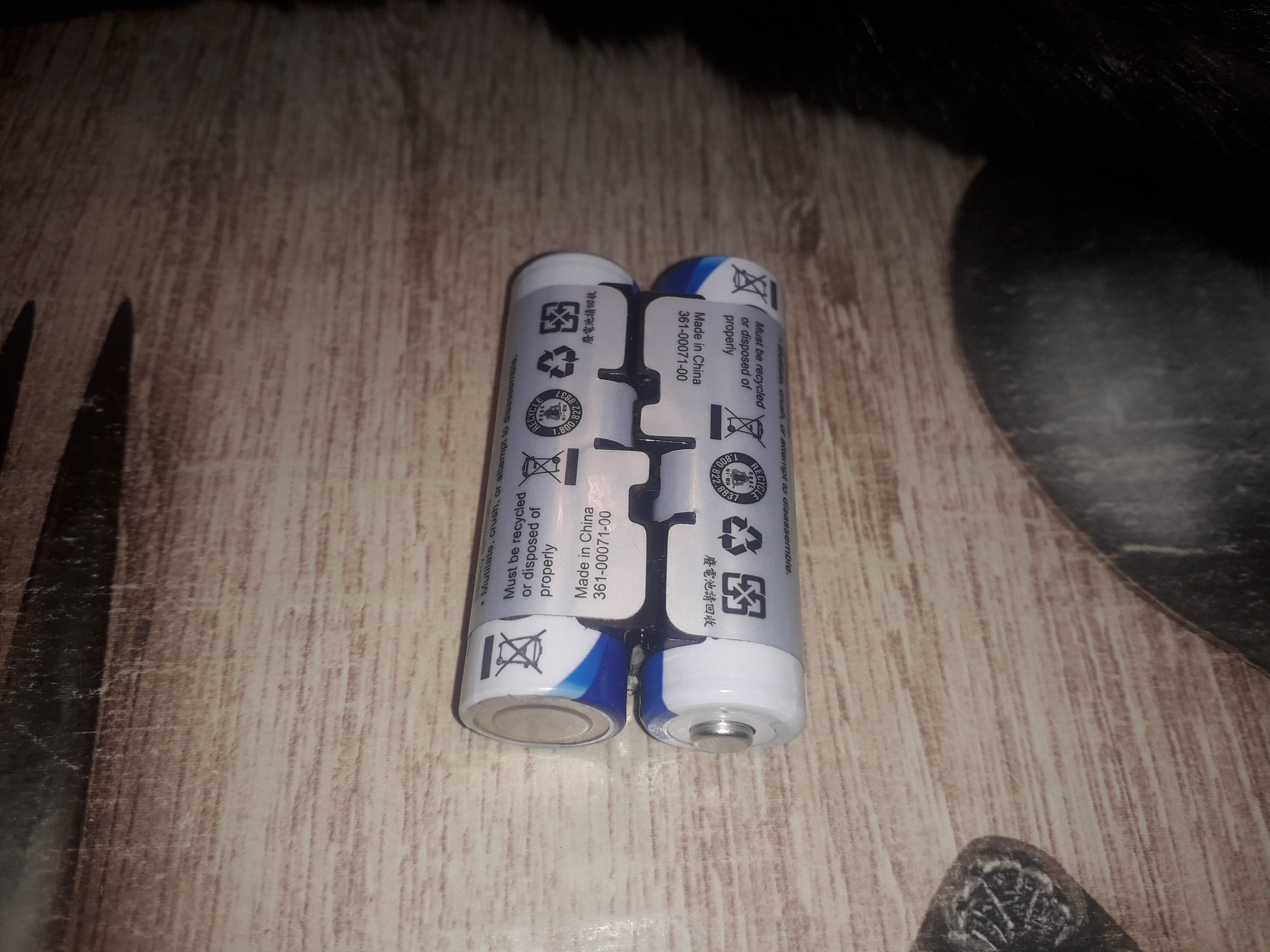

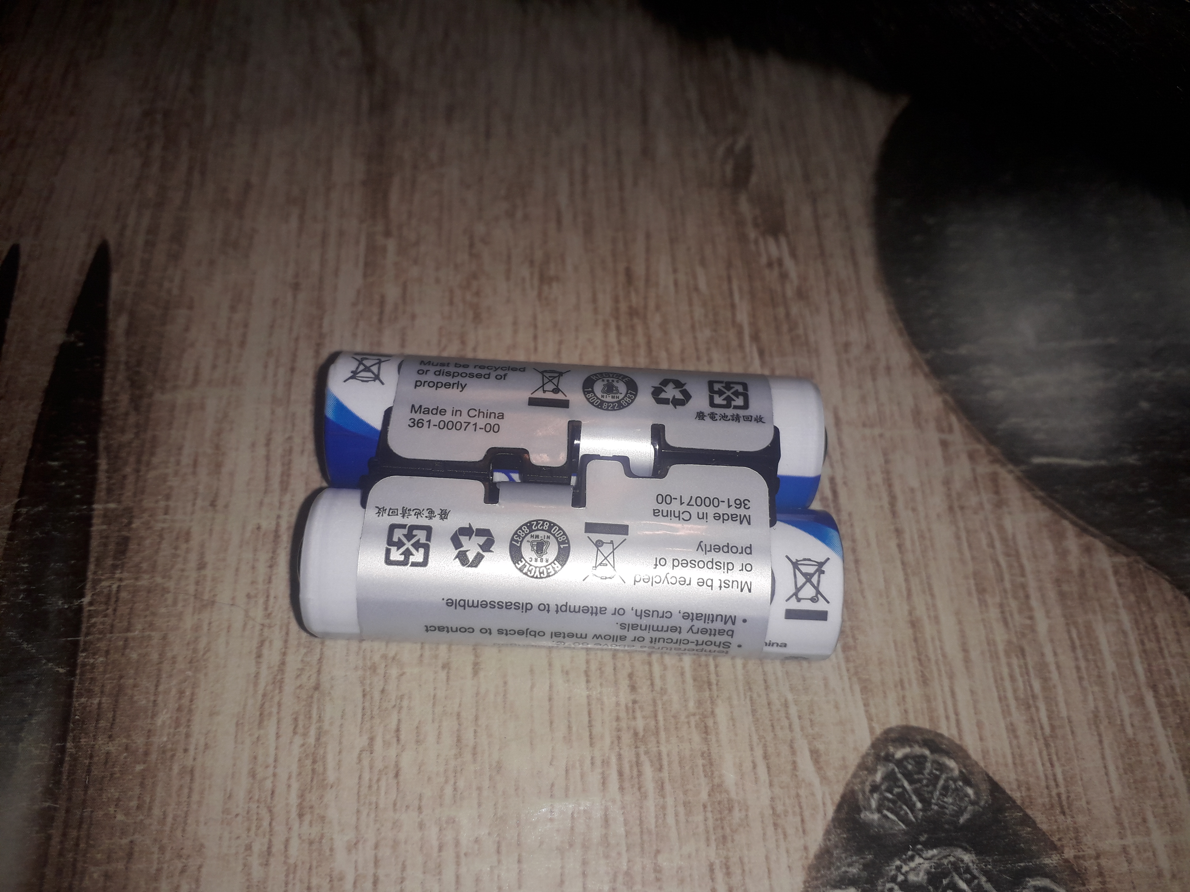

    Laden via USB geht nur mit dem Original-Garmin-Akkupack. Nur damit wird der im Akkufachboden untergebrachte Schalter betätigt. Ausnahme wäre die Manipulation: Normale Akkuzellen und unterlegen eines geeigneten Plastkstreifens. So könnte man den Schalter ebenfalls betätigen.
    Und falls eines von beiden bei Dir zur Anwendung kommt, so stimmt auch die Feststellung, daß ein kpl. Ladevorgang ewig dauert.

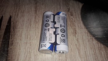

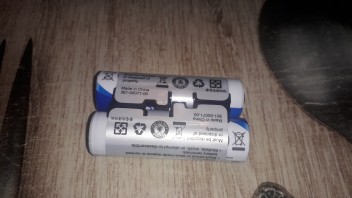

  • Ich habe mir nun den Akkuadapter zugelegt.
    Vorerst bin ich recht zufrieden damit.
    Ohne Displaybeleuchtung schafft er 11 Stunden.
    Das Laden dauert allerdings recht lang.
    Nachts und während der Fahrt hängt der Navi am Strom, und für einen - auch ausgiebigen - Spaziergang zwischendurch reicht es allemal.
    Reserveakkus sind sowieso immer dabei, Akkuadapter hin oder her.
  • Heute habe ich festgestellt, daß sich der Adapter offensichtlich trotz geschlossenen Deckels etwas verschoben hat, in Richtung Deckel.
    Dadurch war zwar Kontakt zum Navi gegeben, aber der Schalter im Akkufach war nicht ganz eingedrückt, somit funktionierte auch das Laden nicht.
    Auf das muß man also achten: immer gründlich reindrücken.
    Erkennen kann man das am Symbol links oben.
    Beim Anschließen der externen Spannung wechselt die Akkustandsanzeige zuerst auf ein Steckersymbol, und nach kurzer Zeit auf ein Symbol, das anzeigt, daß der Akku geladen wird bzw. ist.
    Ist nun der Schalter im Akkufach nicht ausreichend eingedrückt, bleibt das Steckersymbol, und der Akku wird bei Ausfall der externen Spannung entladen.

  • Jetzt wird es klarer, mit "Adapter" ist das Original Garmin-Akkupaket gemeint.
    Hatte angenommen, dass es tatsächlich Vorrichtungen (Adapter) zu kaufen gibt, die dafür sorgen, dass der Schalter im Boden des Akkufachs beim Einlegen von zwei einzelnen, normalen Akkuzellen betätigt wird.
    Grundsätzlich wollte Garmin die Möglichkeit bieten, im Gerät eingelegte Akkus über die USB-Buchse laden zu können. Nun könnten statt Akkus auch Alkaline-Batterien eingelegt sein. Diese dürfen auf keinen Fall mit Ladestrom beaufschlagt werden. Um dies zu verhindern, hat Garmin die Akkuerkennung mit dem Schalter integriert und musste dann auch dieses von Dir erworbene Akkupaket anbieten.
    Die Firmware erkennt den betätigten Schalter und disabled in der Systemkonfiguration die Auswahlmöglichkeit der unterschiedlichen Akku- und Batterietypen.
