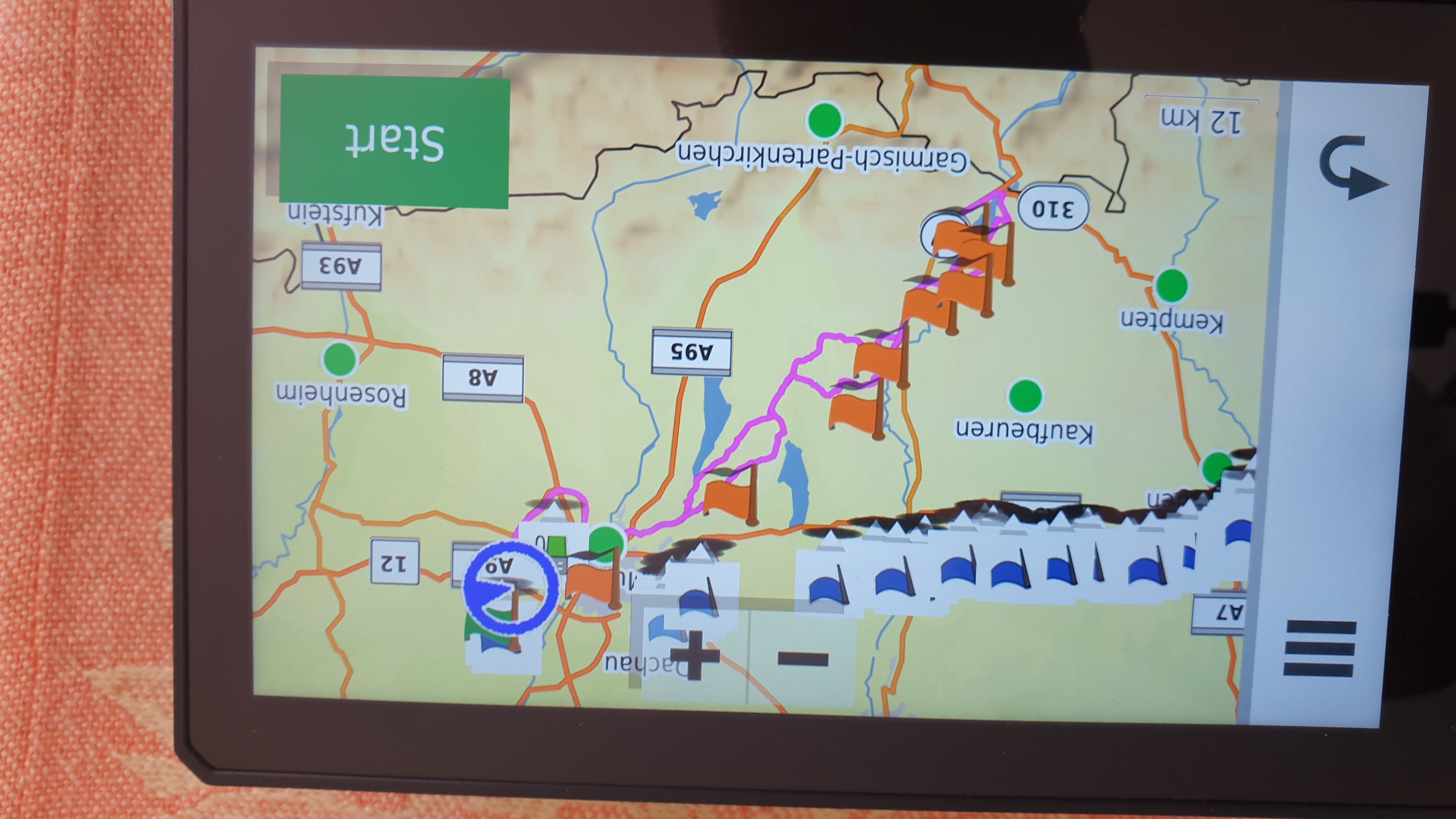

  • Habe auf der Anzeige ständig blaue Fähnchen. Alle Tracks gelöscht und nur eine Route auf dem Navi. Wie bekomme ich die blauen Fähnchen weg? Die aktuell geladene Route ist die orange. Egal was ich lade die Route mit den blauen Fähnchen ist immer da.
    Hat jemand eine Idee wie ich die blauen Fähnchen löschen kann?
  • Du musst auf die Tippeltappeltour jeden einzelnen Wegpunkt im Navi löschen. Mit Basecamp hast du keinen Zugriff auf den internen Speicher. Mit dem Montana kann man wenigstens die Wegpunkte nach Symbol löschen, das geht beim XT nicht.
  • Ich denke bei deiner Anzeige in BC sind auch die Routen dabei, die auf der Speicherkarte liegen. Die kannst du in BC bearbeiten und auch löschen. Die im internen Speicher des XT nicht. Die kannst du nur mit dem XT löschen. Ebenso alle Punkte, Tracks usw. Beim Erstellen von Routen sollte peinlichst darauf geachtet werden, nur die notwendigen Wegpunkte (Zwischenziele) in die Route einzubetten. Alles andere über Viapoints. Wenn man die Route mittels Wegpunkte auf die gewünschte Strecke zwingt kommt beim XT das Böse Erwachen. Dann passiert das, was du gerade vor dir hast. Dann musst du jeden Wegpunkt einzeln löschen.

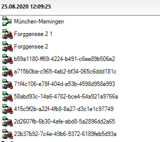

  • Danke für deine Hilfe, hab das Verzeichnis GPX aufgeräumt und alles gelöscht, bin damit schon einen Schritt weiter.

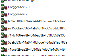

    Aber es bleiben noch 2 Routen übrig die in keinem Verzeichnis im Dateimanager finde - WIN10.
    Tauchen beim auslesen in BC wieder auf.
    Forggensee ist in der app routenplanung - gespeicherte Routen, ist auch ok
    aber Forggensee 2 1 wo kommt die her? Bzw. wie bring ich die vom Navi?
