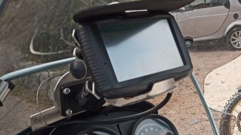

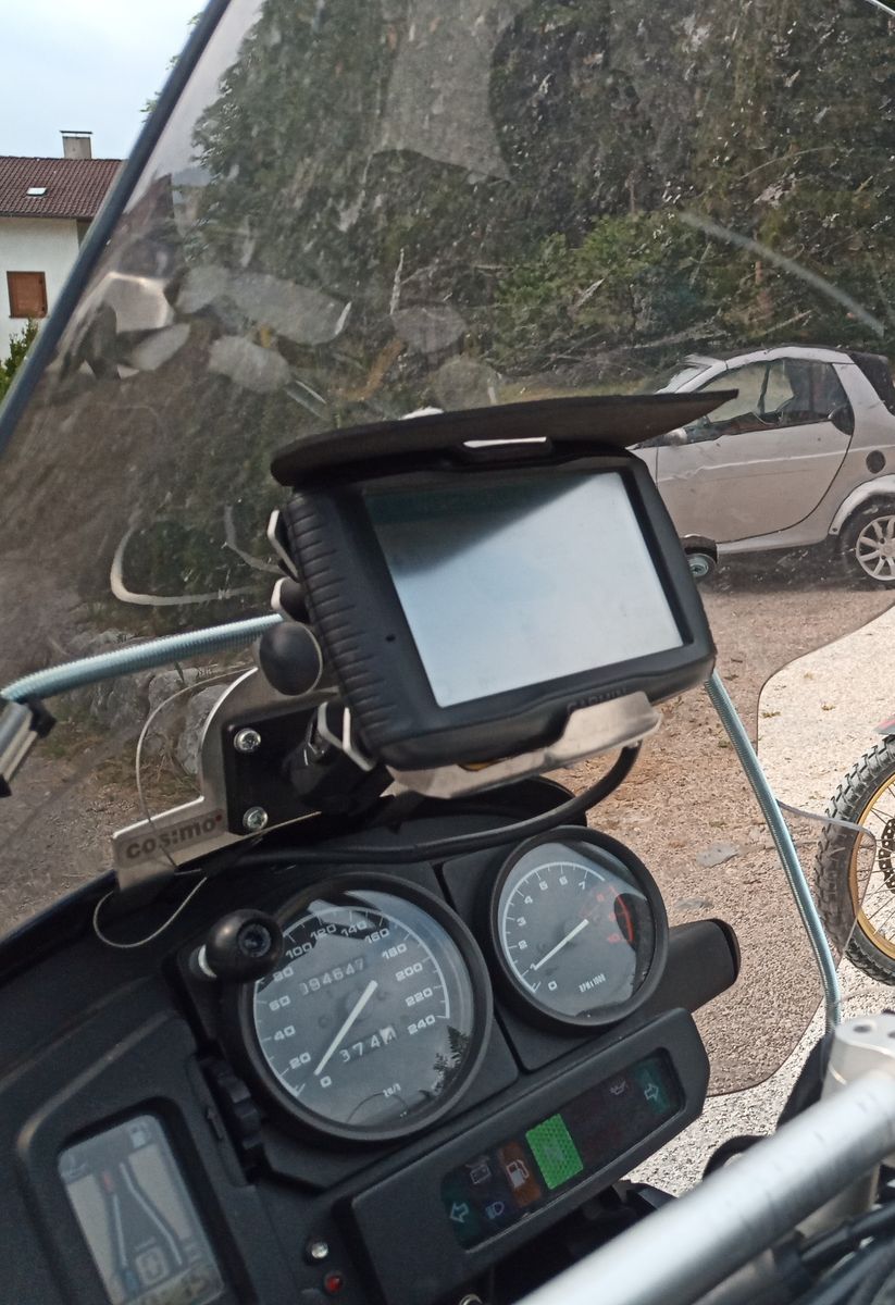

    Das mit dem Anbringen ans Motorrad muss im Prinzip jeder selber Wissens. Ich sehe da kein Wiederspruch zur Größe. Zumal einige mit dem Tablets da noch weit mehr "Raum" verbauen.
    Ich sehe das als "genau" richtig - Bild ist ein 595 - mittlerweile ein XT - kommt aber aufs gleiche heraus. Muss man ggf. für das eigen Moped anpassen.
