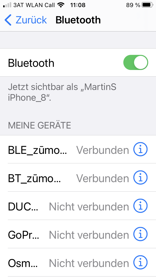

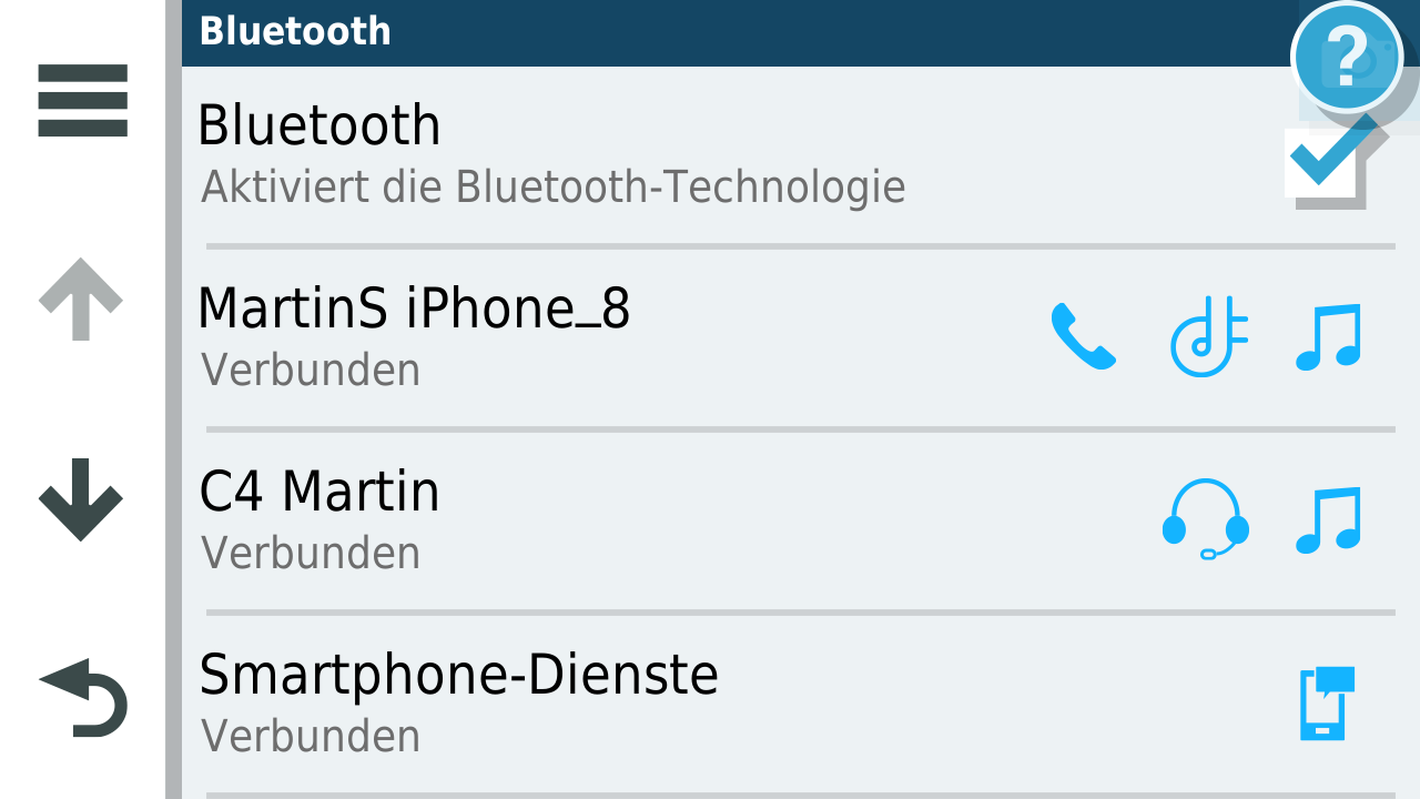

  • Kann mir jemand verraten, warum das Zumo XT zwei Bluetoothverbindungen mit dem iPhone aufbaut? Eine für das Telefon/Wetter/Verkehr und die andere für die Smartphone-Dienste (SMS, WhatsApp, ...).
    Ich habe zeitweilig das Problem (nicht immer!), dass wenn sich die Smartphone-Dienste-Bluetoothverbindung als erstes verbindet, es die Telefon-Bluetoothverbindung nicht mehr schafft sich zu verbinden. Da hilft dann nur mehr die Smartphone-Dienste am XT zu deaktivieren, dann verbindet die Telefonverbindung von selbst und anschließend die Smartphone-Dienste wieder zu aktivieren. Diese verbindet sich dann auch. Ist aber lästig, wenn man das bei jeder Naviabschaltung (Motor aus am Motorrad) erneut machen muss - oder man verzichtet auf SMS und WhatsApp am Motorrad - wäre auf jeden Fall sicherer ;)

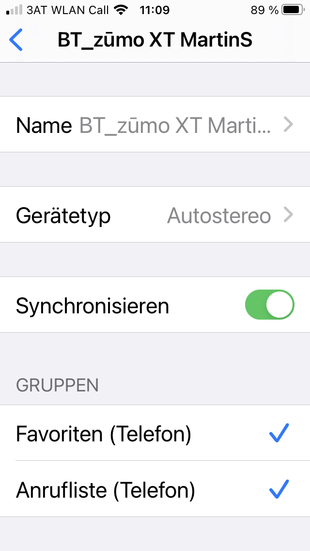

    Telefon Verbindung:

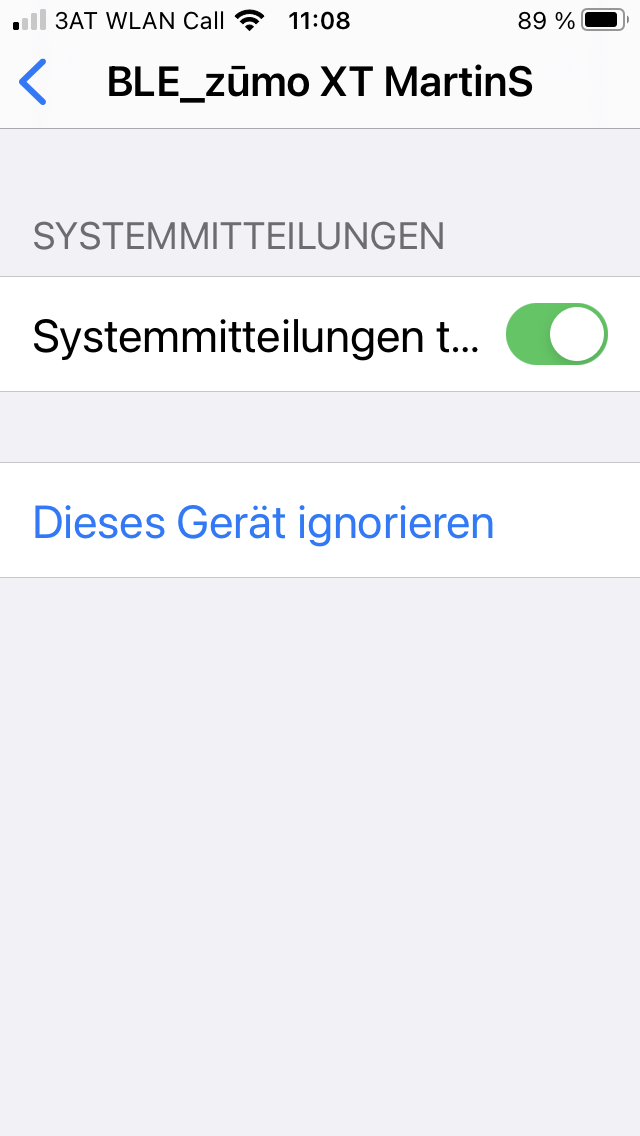

    Smartphone-Dienste-Verbindung (BLE_zumo XT...):
  • Zwei Verbindungen sind normal. Kann aber dein Problem mit dem XT und iPhone nicht bestätigen, das läuft zuverlässig, egal, was sich zuerst verbindet.
  • Funktioniert bei mir auch mit XT und iPhone und sogar inkl. Cardo Packtalk. Kann also kein generelles Problem sein. Habe allerdings noch Fimware 2.9
  • Ich habe das Problem, dass wenn ich den Haken bei Telefonanrufe raus nehme nach jedem Neustart der Haken wieder drin ist; die Deaktivierung wird nicht gespeichert!! Habe deswegen schon ein neues Navi bekommen. Doch dieses ist schon wieder bei Garmin, weil ich keine Adresse meines Heimatortes und Umgebung eingeben kann. Ich weiß ja nicht was Garmin da macht; sollte das nächste XT wieder Probleme machen, muss ich wohl auf einen anderen Hersteller zurückgreifen.
  • Hallo, ich habe das selbe Problem. Der Haken erscheint einfach wieder. Ich möchte nur mit Garmin Drive arbeiten und nicht telefonieren da ich dies über das TFT machen möchte. Gibt es da eine Lösung?
