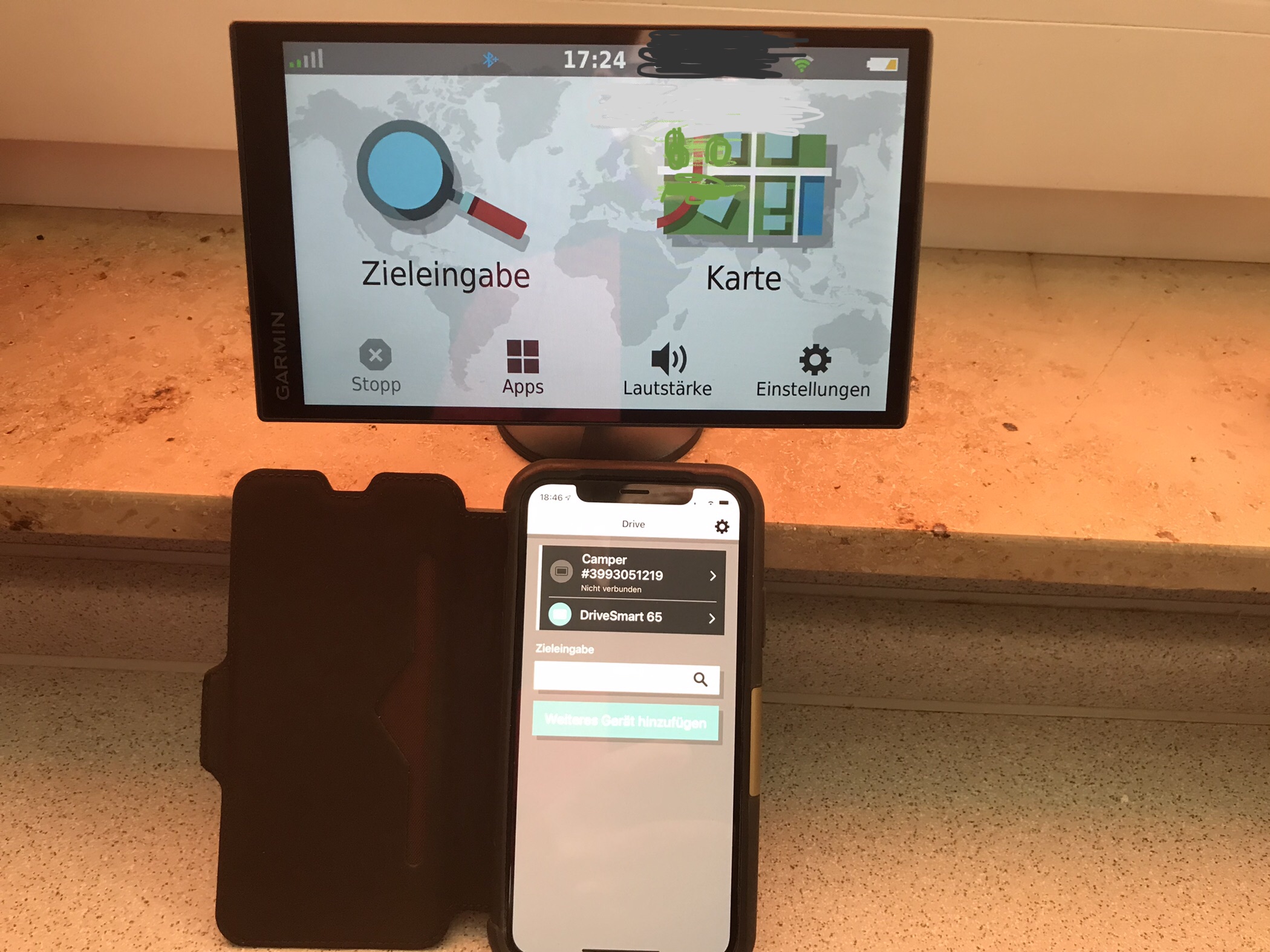

    Mh, kann du bitte mal ein Sceen vom Handy machen, wie es bei dir aussieht, wenn du das Navi aufgerufen hast. Ich hab es mehrmals versucht zu koppeln. Nur mal eine Idee dazu, hast du das Orginal Kabel drann? Geht es auch, wenn das Kabel ab ist?

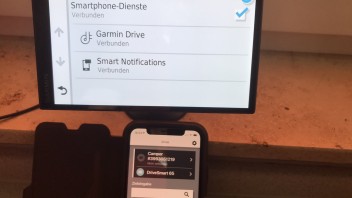

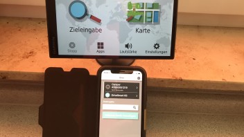

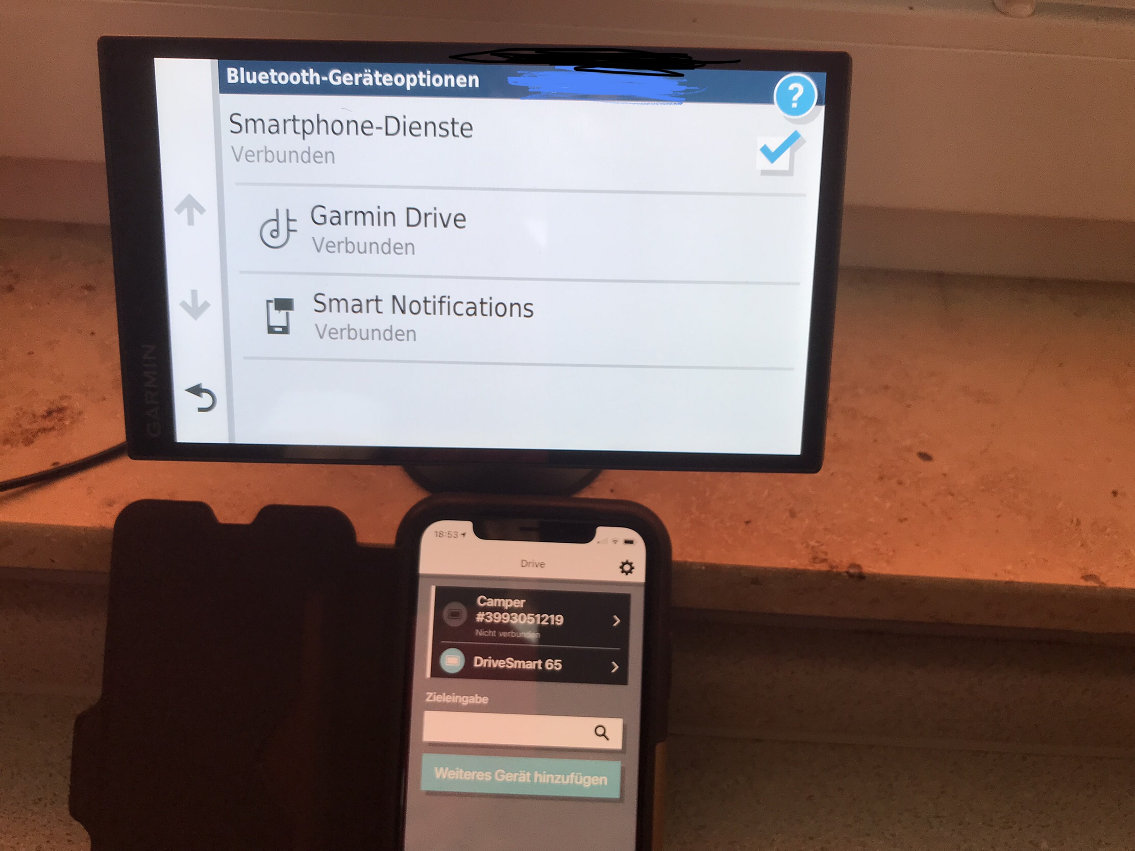

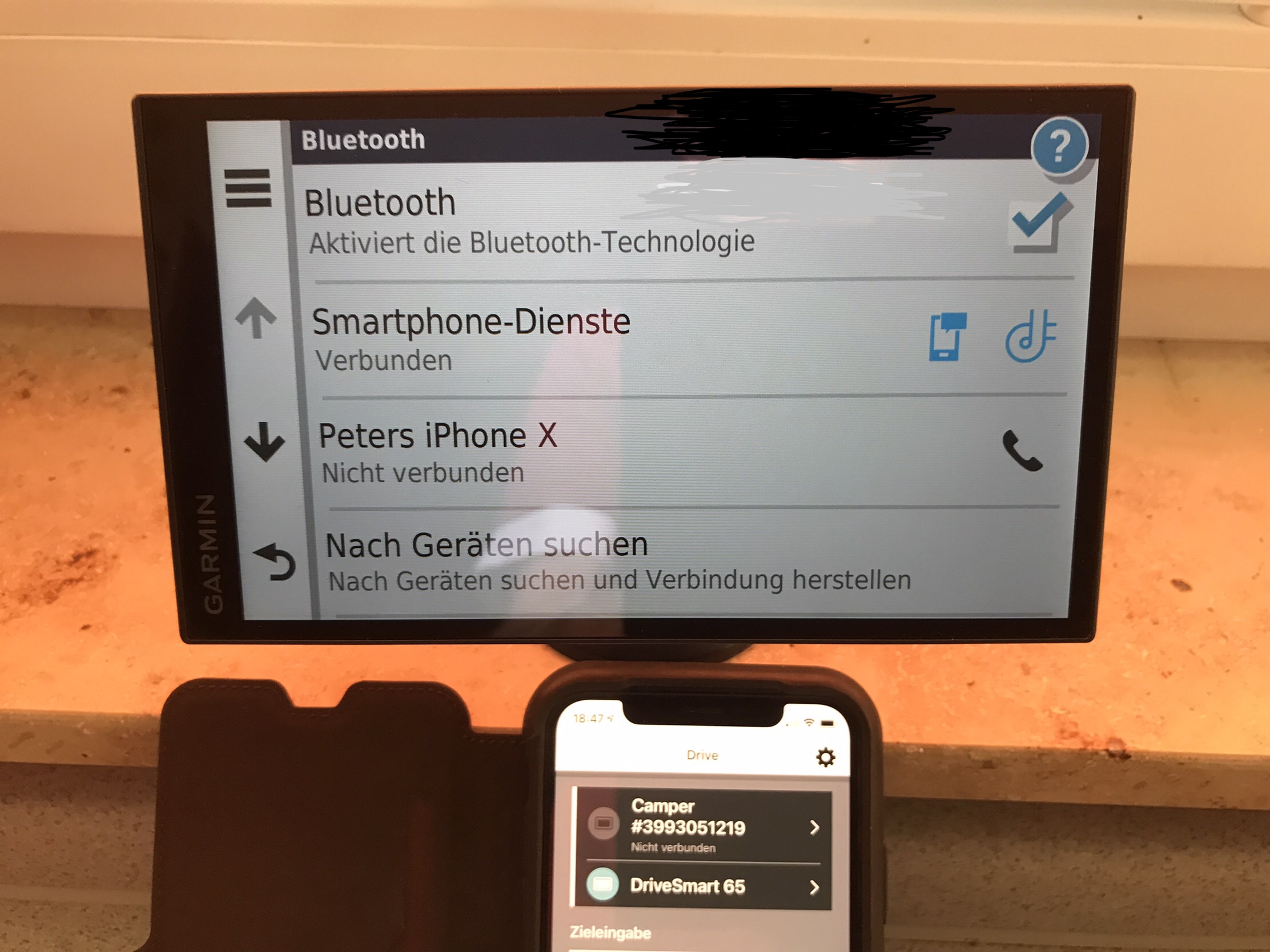

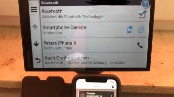

  • Nun hier ein paar Bilder mein Iphone und die Kopplung an das DriveSmart65
    Wetterdaten mit Wolkenradar war sofort da, Verkehrsdaten kamen keine rein, obwohl GMaps auf der A3 Leverkusen einen Stau zeigt. Das Problem, das die Datenübermittlung wie gezeigt dauert besteht auch beim Ford Sync System mit der Koppelung.
    Bild 1 zeigt die BT Koppelung am oberern Rand des Navis Bild 2 und 3 die Verbindung im Bluetooth Menü des Navis
    Bild 4 und 5 Wetterdaten und Bild 6 halt das man auf die Verkehrsdaten warten muss.
