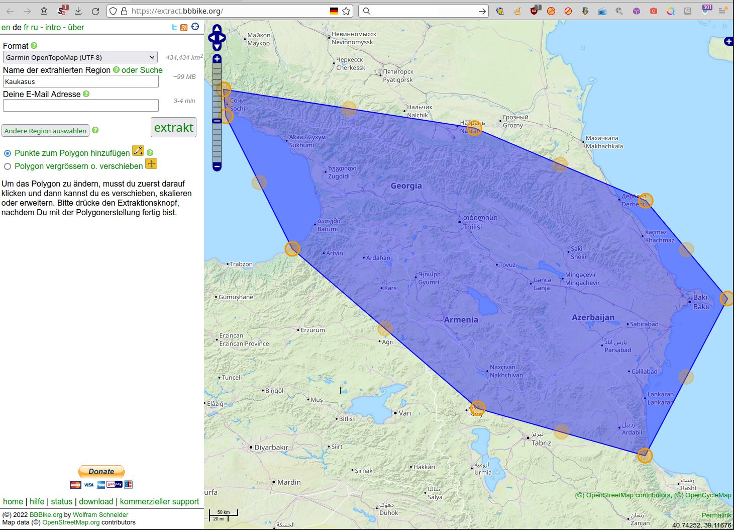

  • Das lies sich mit Hilfe eines Youtube-Tutorials auf der OSM-Webseite auch ganz gut an, ich hab einen download gestartet und daraufhin aber eine mail bekommen daß ich auf Platz 65.000 der Warteliste bin und meine Karten in 533 Tagen zur Verfügung stehen.
    Dann warst du auf garmin.openstreetmap.nl, die Seite ist schon lange tot.
    Hier liegt eine bestimmt nicht vollständige Liste, wer alles Garmin-kompatible Karten anbietet, ansonsten kannst du dir nach Bedarf selber welche mit extract.bbbike.org erzeugen:

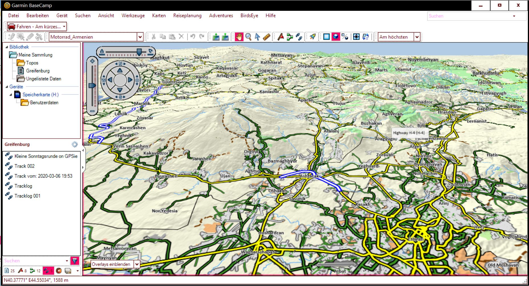

  • Ja, Georgien gehört nach der Leseart der OSM-Datenbankbetreiber zu Europa. Ist also enthalten. Mit der Europkarte kommst Du von D durch den Balkan und die Türkei bis Georgien. Armenien habe ich auch, aber nicht veröffentlicht. Mein private Armenienkarte hat sogar ein Digitales Höhenmodell. Das DEM ist zwar für die Navigation überflüssig, schaut aber in Basecamp durch die Schattierung gut aus. Damit sieht man in BC gleich, ob es den Berg hoch oder runter geht... Zu Armenien müßtest Du mich privat kontaktieren.
