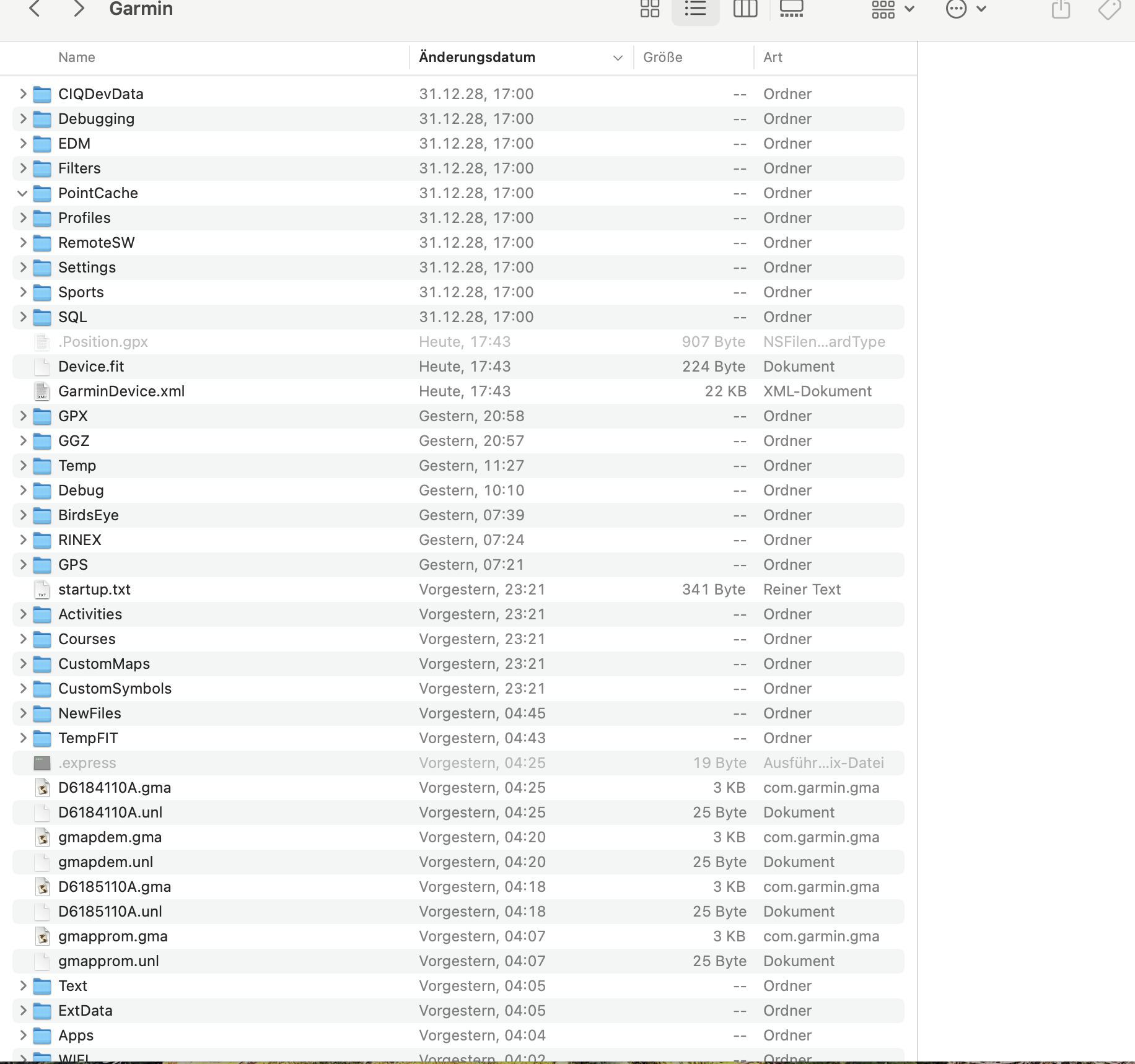

  • Bis jetzt habe ich noch das Oregon 600 u.a. für Geocaching. Nun habe ich seit letztes Wochenende das GPSMAP 66sr. Soweit alles eingerichtet, inkl. Updates. Leider werden keie Geocaches angezeigt. Weder wenn ich eine PQ via Livecaching lade noch wenn ich einen o. eine PQ in den GPX Ordner kopiere. Auch Werkseinstellung hat nix gebracht.
    Das komische ist, die Wegpunkte werden angezeigt.
    Was mich stutzig macht, einige Ordner auf dem Gerät haben ein Datum in der Zukunft (31.12.2028)
    Hatte gestern den Garmin Support angerufen, er konnte mir nicht helfen, soll einen Anruf von einem Kollegen bekommen, der auch Geocaching macht. Leider hat sich heute keiner gemeldet.

  • Gestern hat sich Garmin Support gemeldet, bei denen funzt es. Ja, bei anderen, die das Gerät haben und die ich kenne, funzt es auch.
    Angeblich ist es egal mit den Ordnern und Dateien, die ein Datum in der Zukunft (31.12.2028) haben.
    Habe das Gerät noch einmal auf Werkseinstellung gesetzt. Live Geocaching aktiviert und eine PQ geladen. Ganz kurz hat er die Caches angezeigt. Dann wieder nicht. Habe dann nur einen Cache (gpx Datei) raufgeladen, er wird angezeigt :). Noch einmal eine PQ mit 1000 Caches und die WP Datei, es werden keine Caches angezeigt. Die beiden Dateien wieder gelöscht und nur eine kleine PQ (22 Caches) rauf geladen. Diese werden angezeigt.
