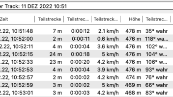

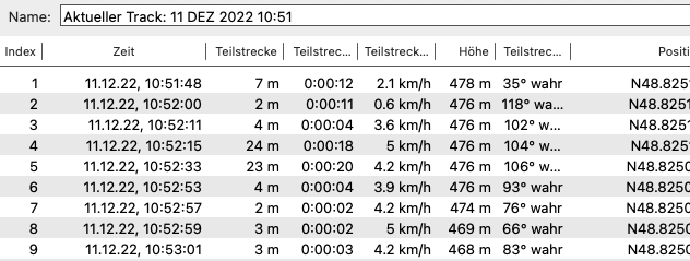

    Je nach Herkunft und Nachbearbeitung kann ein Track mehr oder weniger Inhalte mitführen. Es ist also durchaus plausibel, wenn ein Track ohne Zeitmerkmal ist, wie zB aus einer Routenumwandlung erstellt.
    Wenn aber ein Track bei dir in BC ohne Zeitstempel angezeigt wird, nach dem Export aber diese mitführt, dann ist das vermutlich bei dir in BC nur ausgeblendet. Das sollte sich einstellen lassen.
    Anbei ein Screenshot von einer Reiseaufzeichnung mit Timestamp.
