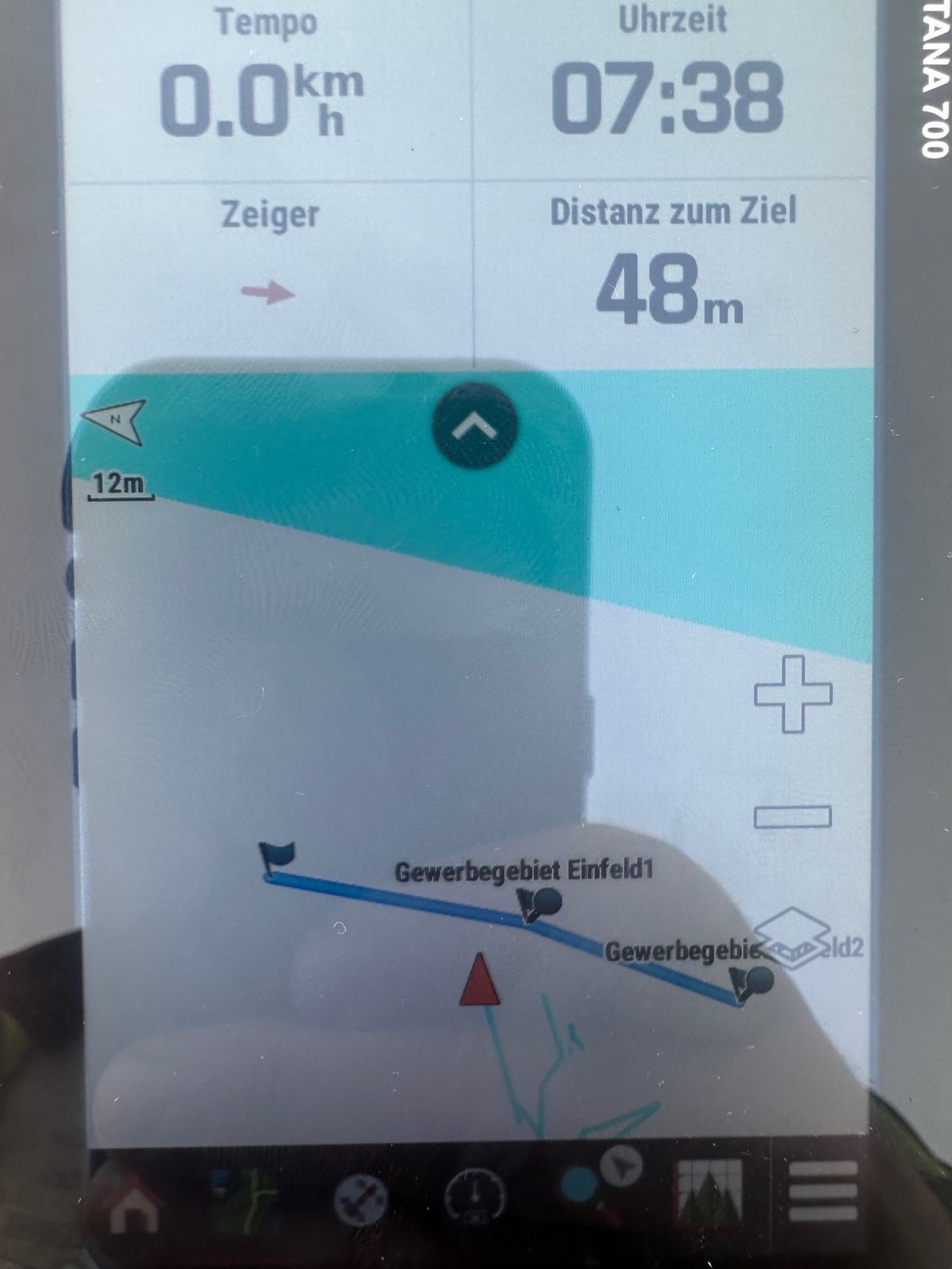

    Ich wollte nun ein Datenfeld als Zeiger genutzen, der mir immer die Richtung zum nächstgelegenen Track Punkt anzeigt, damit ich mit einem Blick schnell auf den Track zurück komme.
    Aktuell muss ich immer wieder raus zoomen um den Track zu finden und dann meine Richtung abschätzen zu können um wieder auf den Track zu gelangen.
    Leider bringt das Datenfeld "Navigation" -> Zeiger immer nur die Richtung zum Anfang des Tracks. Ich habe schon div. andere Felder probiert, aber keines bringt mich zum gewünschten Erfolg.
    Ich verwende OSM Karten, das Montana ist im Aufbau der Karten irre langsam. Ich hätte auch kein Problem damit mir ein anderes robustes Outdoor Navi zu kaufen, aber ich weis nicht ob es etwas geeignetes gibt was wirklich viel schneller ist. Evt. das Overland? Ich finde auf garmin.com keine Leistungsdaten hinsichtlich CPU und RAM. 276cx evt? Oder das Overlander? Können die beiden sehr detailreiche KArten schneller aufbauen?
    Gibt es eine andere Möglichkeit meines Anliegens? Ich kann leider nur Tracks verwenden. Oder kann man sich eine Line einblenden lassen die mir immer wieder die Richtung zum Track zeigt? Ist es evt. nur eine Einstellungssache?

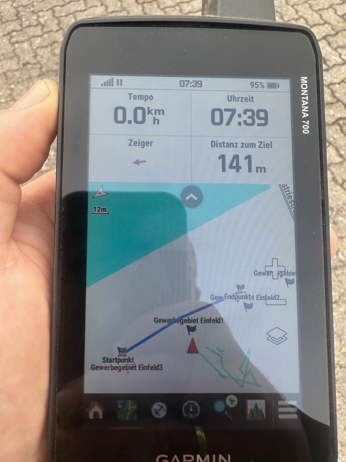

    Das Problem sehe ich weniger bei der Anzahl der Punkte als viel mehr bei der Einstellung oder Art des Routings. Denn der Zeiger den man im Datenfeld einblenden kann, bezieht sich leider auf den Startpunkt bzw. die jeweils danach passierten. Ich habe zum Test einen Track mit nur 5 Punkten genommen und mich davon 100m abseits gestellt. Der Zeiger zeigt leider immer die Richtung zum Startpunkt, obwohl ich an den anderen 4 Punkten viel näher dran bin.
    Ich fürchte fast das es für diese Off-the-track Idee keine Umsetzung gibt, außer es ist wirklich eine Einstellungssache, aber ich habe schon nach allem gesucht.
    Manchmal kommen wir auch 10-20, 30 Kilometer vom Track ab (gewollt, weil es das Gelände auf einmal hergibt, was bei der Track Planung nicht ersichtlich war. Dann muss ich wieder weit raus zoomen, um zu sehen was jetzt die Richtung zum nächstgelegenen Punkt des Tracks ist :-/
