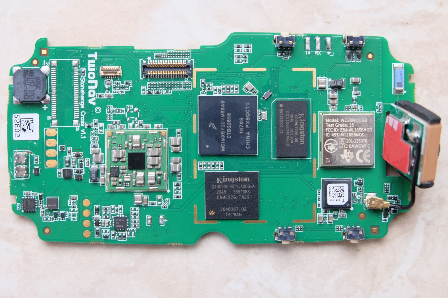

    1) Das war zu empfindlich und wurde durch fehlende interne Abschirmung gestört. Die Lösung soll wohl irgendwas mit Metallfolie um die Batterie sein, ich habe das aber nie gesehen.
    2) War der Akku jemals vollständig Entladen und wurde dann erst Stunden später geladen? Im Kernel wurden im letzten Jahr die Ladeströme fürs Cross&+ heruntergesetzt, kam wohl öfter vor.
    3) Das ist fest verlötet auf dem Mainboard (Vibrationen?)
    4) Siehe 3?

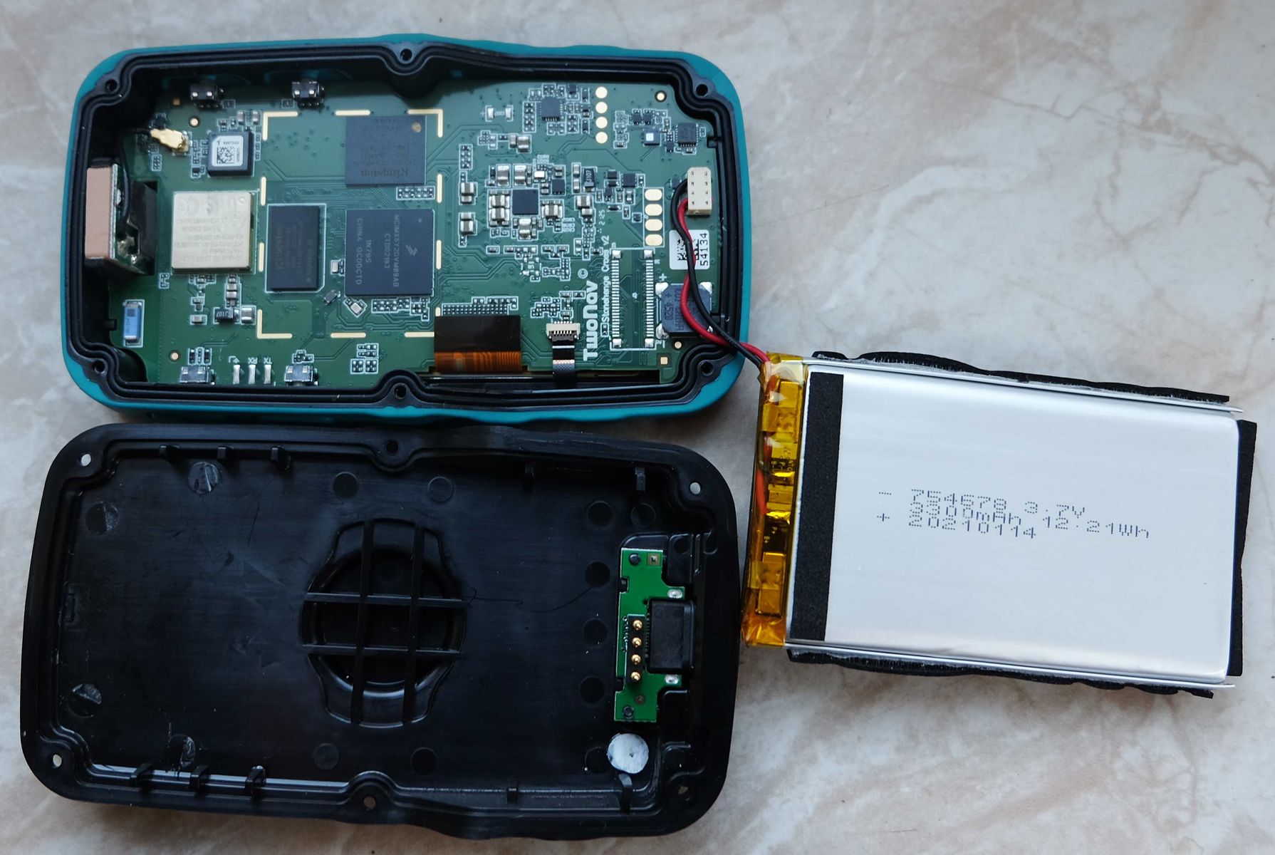

    Noch ein Blick ins Innere zweier Cross, man sieht sehr schön die unterschiedlichen Wifi Chip Varianten.
