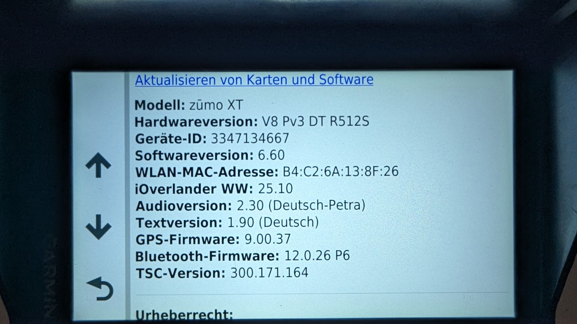

  • Zumo XT - Software 6.60

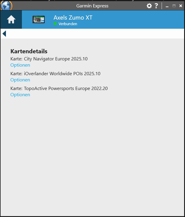

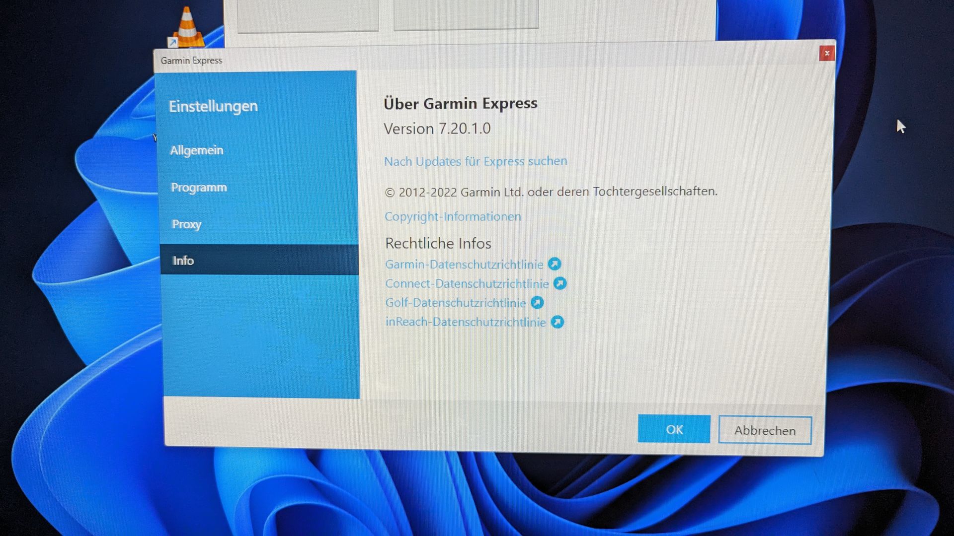

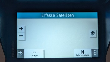

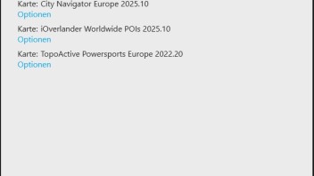

    Nach dem heutigen Update von GE und den Karten habe auch ich ein Problem.

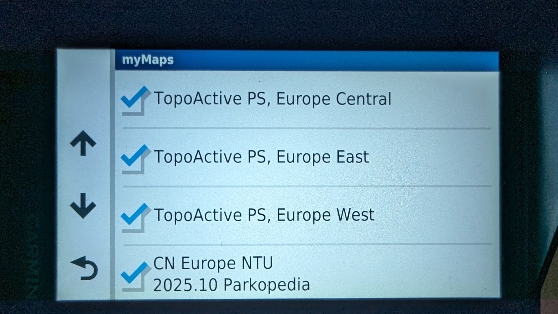

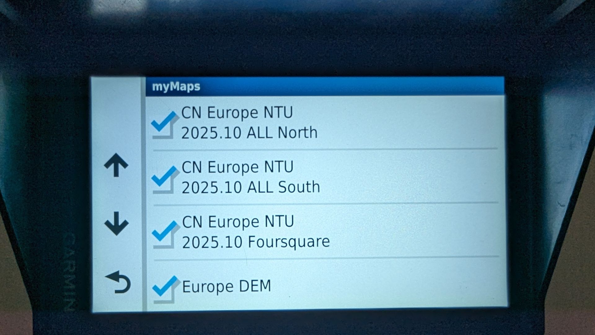

    Die Karten werden auf dem Zumo XT als installiert angezeigt und sind auch mit einem Hacken aktiviert,

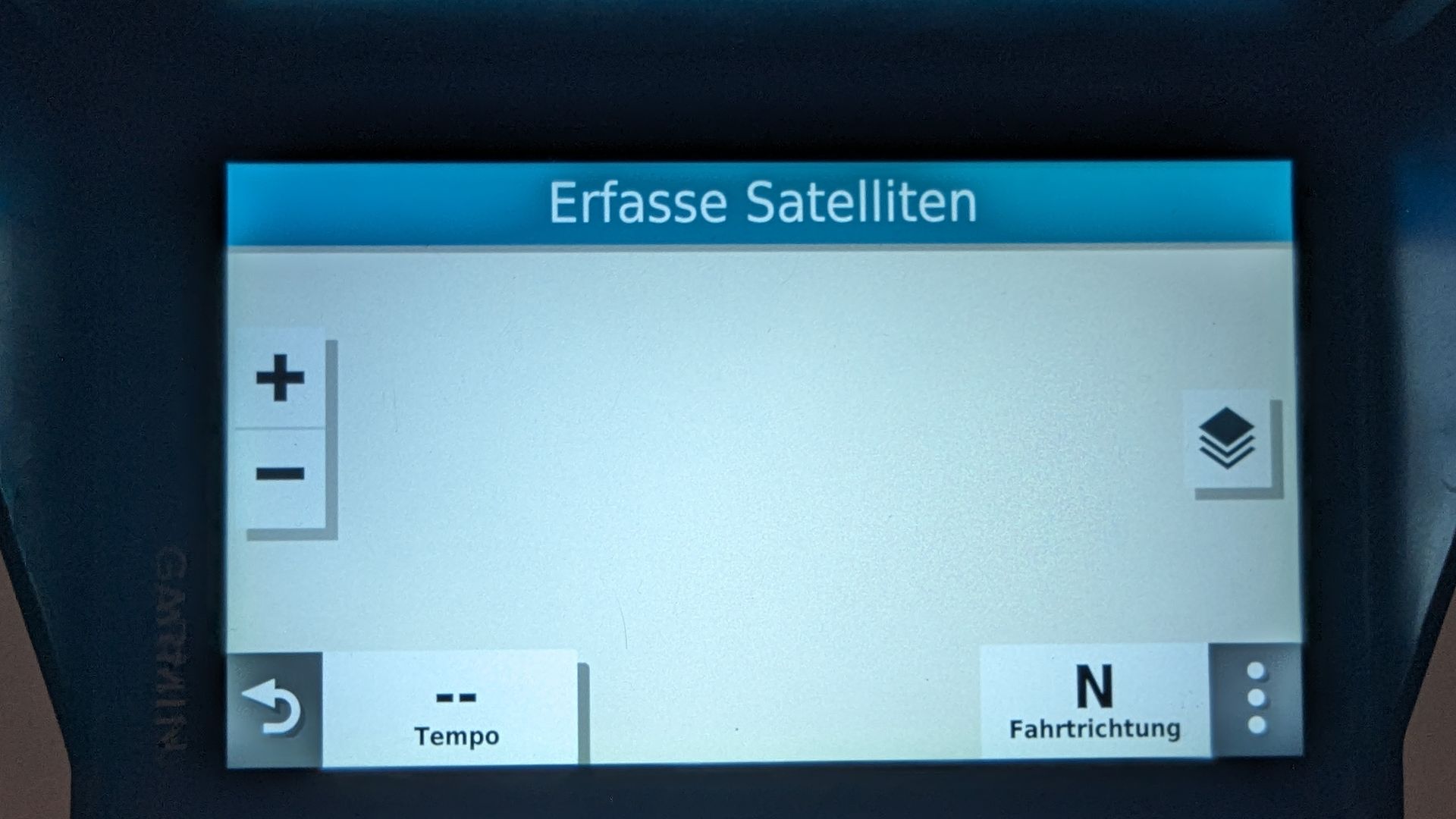

    auf dem Navi wird aber keine Karte, sondern nur ein weißer Bildschirm angezeigt.

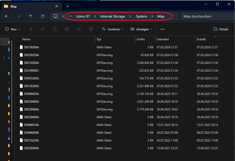

    Ich habe die Karten über GE nochmal auf das Zumo XT installiert ... keine Änderung
    Ich habe GE deinstalliert und die ältere Version 7.19. installiert und damit die Karten nochmals auf das Zumo XT installiert ... keine Änderung.
    Der Kartenbildschirm auf dem Zumo XT bleibt weiß.
    Mist X/
    Hat jemand eine Idee, was ich noch unternehmen könnte?

    Beim weißen Bildschirm ist mir sofort der Gedanke in den Sinn gekommen, dass es nach dem Update auch reicht, dass der Zumo mal die Satelliten zu sehen bekommt?
    Zumo XT | Zumo 595 | DriveSmart 66 | DriveSmart 61 | Montana 680t | Oregon 450 | Fenix 6 PRO | WIN11 PRO | GE 7.20.1.0 | BC 4.7.5 | MS 6.16.3
  • Beim weißen Bildschirm ist mir sofort der Gedanke in den Sinn gekommen, dass es nach dem Update auch reicht, dass der Zumo mal die Satelliten zu sehen bekommt?
    Das war auch eine meiner Hoffnungen, leider aber nicht erfolgreich.
    Die Satelliten werden erfasst, ich kann ein Ziel (z.B. über Favoriten) auswählen und das Routing startet auch ... es wird aber weiterhin keine Karte angezeigt.
    Ich habe auch schon versucht Karten zu deaktivieren und nur eine aktiv zu lassen ... erfolglos.
    Wird wohl auf einen Reset hinauslaufen. X/
